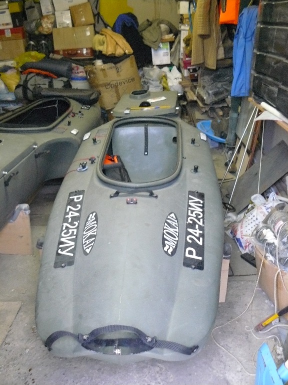

Впервые о Мокаи услышал этим летом от знакомого рыболова-нахлыстовика, работаем в одной фирме. Оказалось что владелец обойх, Пётр, его одногрупник с института. На прошлой неделе подошел ко мне с просьбой помочь Петру по водомётам. Созвонился с ним и в субботу поехал смотреть на эту загадочного "зверушку"
Оказалось корпус Мокаи цельнодутый, как канистра, из ПНД (вроде)
Довольно своеобразные обводы, которые надо сказать не очень себя проявили

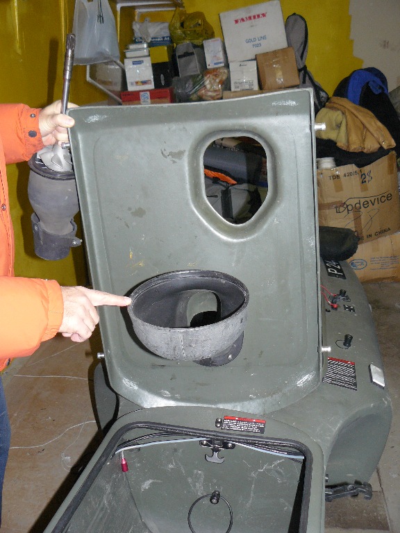

Моторный отсек открыт, воздуховод к вентилятору охлаждения (двигатель воздушного охлаждения), в левом верхнем углу красненькая пипочка - разъем тросика "шмыргалки"

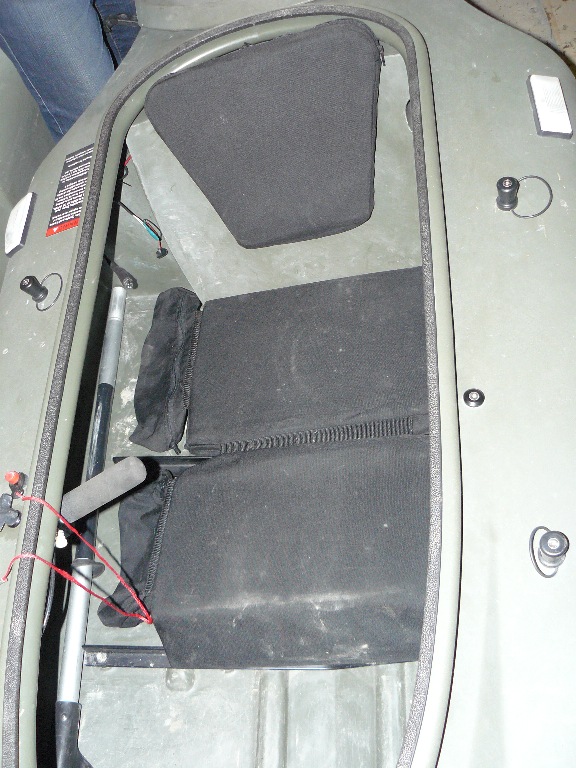

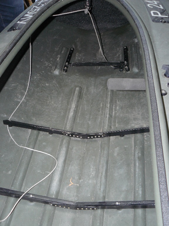

Кокпит - шнурок "шмыргалки", продольный "набор", шпангоутуы. В носу пенопласт. Справа видна рукоятка управления этой "шайтан арба"

Под ручкой управления виден шнурок предохранительной чеки. Сидушку можно сделать так
и так
По бортам по 2 чёрные штуковины с резинками, это для крепления удочек

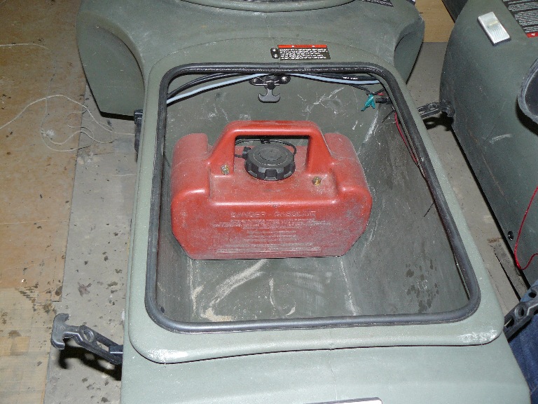

Топливный бак встает плотно, прижимается к переборке резинкой за горловину

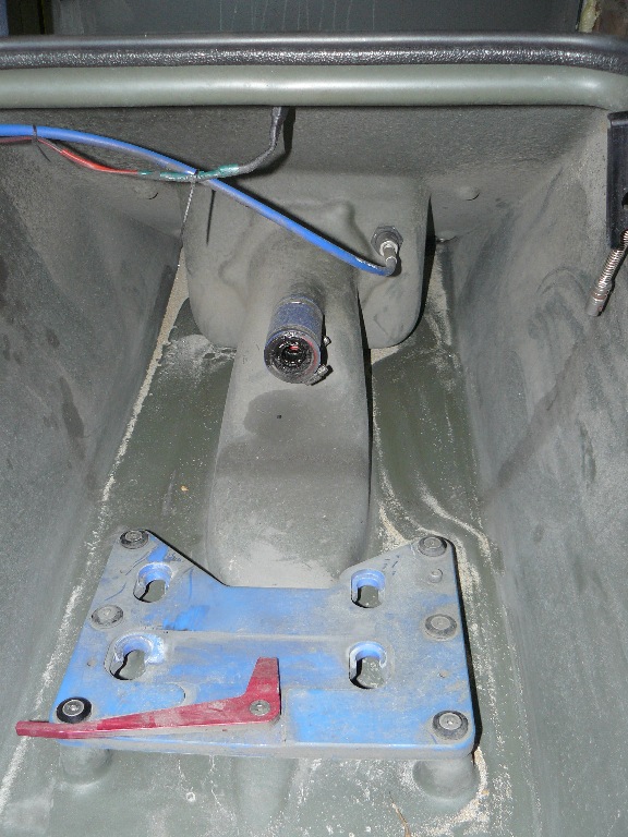

Водовод сделан заодно с корпусом. Подрамник под двигатель пластиковый, уже прогнулся и немного разбиты пазы
