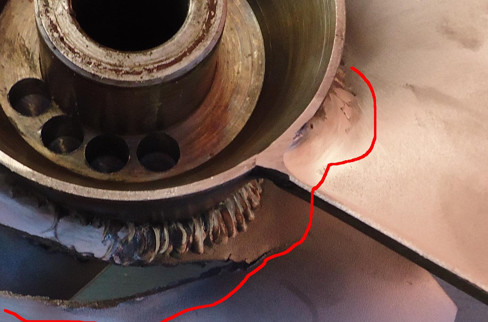

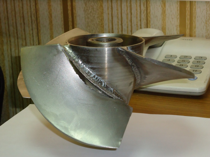

И так про импеллера....
Приехал импеллер от Евгения (Fuso)....
Поставил не сразу...
Вчера ставил и думал ....Когда закончится эта еб..я с винтами......
И того результат замен....
2 импеллера поломаны....
Оторваны по 1 лопасти......
и 1 не полез в обечайку.

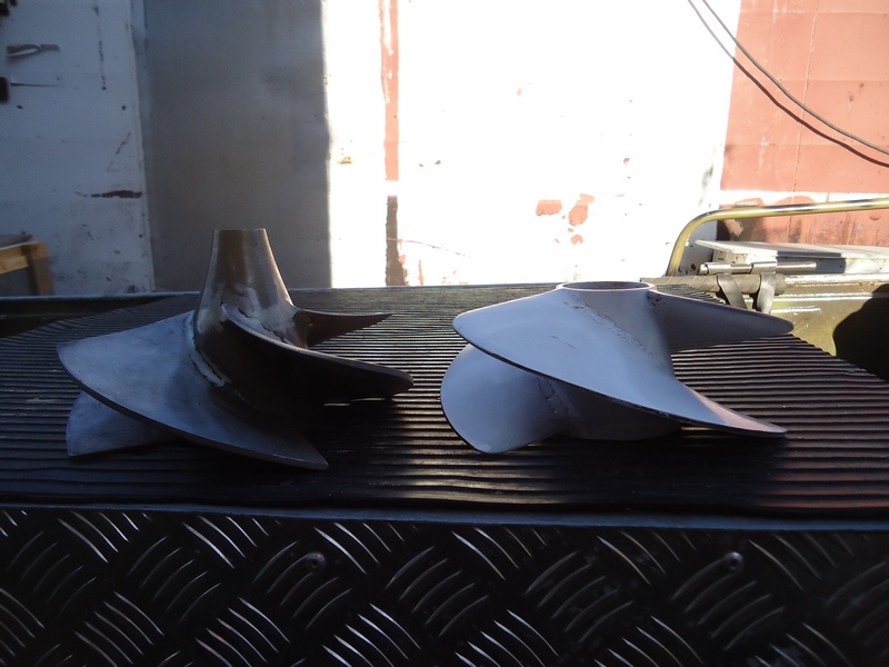

(С лева)...Пришлось точить и без толку. На нем и на глисс с горем пополам выгребаемся (В двоем)...И все минусинск.....

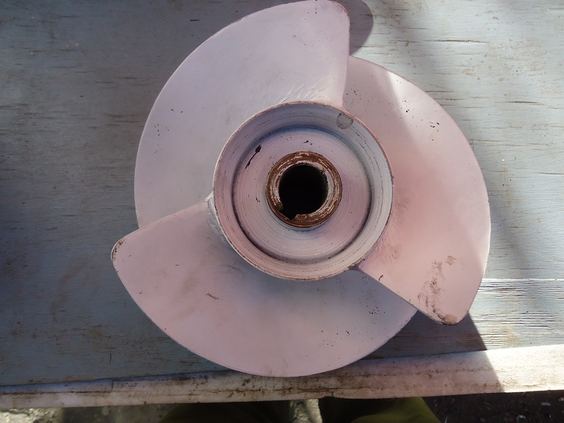

Теперь поставил импеллер 3 лопасти (На фото с права)......Красноярского пр-ва..
На вид не козист....Нет блеска новой шелезяки (Прикрашен).
mors
Сообщений: 205
Зарегистрирован: 10 ноя 2010, 22:55
Откуда: ЯМАЛ
Re: "S/S-JET" (Сарепте- Новая жизнь) с ВД от FUSO
Сообщение mors » 12 окт 2011, 18:23
И так импеллер в обечайку влез как домой, и на зазор между кольцом не более 0.2..
