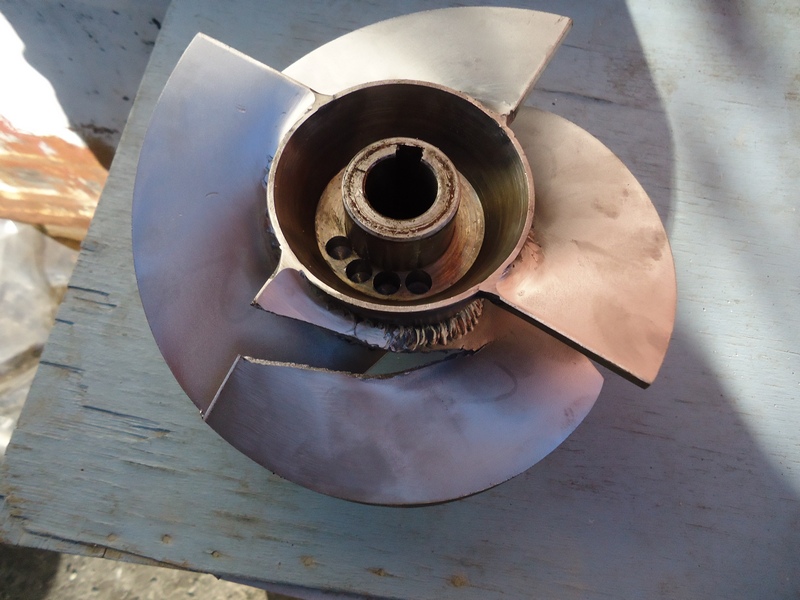

Еще один Минусинский Импеллер в гав..
Опять оторвалась одна лопасть...
Теперь постепенно...На протяжении 10 км. Начали падать обороты и скорость...
Километров 300 отходил и этот импеллер.
Не могу понять....Не нагрузки, не посторонних предметов все постепенно...На импеллере нет ни царапки. Все больше вибрация и потеря мощности..Потом пошел скрежет....
И не сказать что нахратили.... :)
Третий импеллер от Минусинского производителя- даже даром не нужен :evil:

Конечно не моё дело Морс, но глядя как ты, весь сезон, мудохаешься с этой дудкой. Само самой, напрашивается вопрос. А почему ты не кинешь предъяву производителю этой дудки? Ведь именно он влепил в неё этот злополучный винт, потому, что своего лучшего, сделать и не способен. А может, вовсе, и не в винте дело, а в подшипниковом узле, который начинает на оборотах колонтырить или люфтить, и лопасти тупо отрывает от удара об обечайку. Думаю, пора разобраться с конструкцией движителя для начала и установить истинную причину. Три винта за сезон, это уже перебор. Всё таки ответственность должен нести производитель этой трубы.

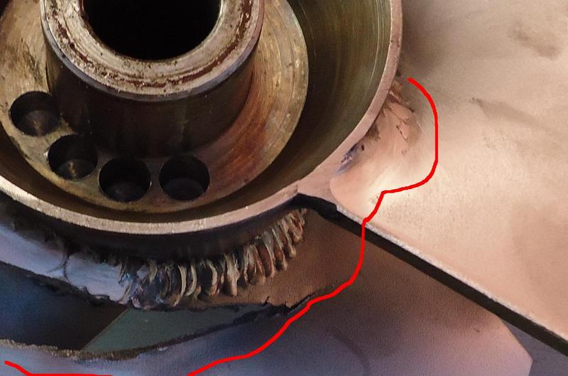

Судя по фотке, так оно и было, лопасть ломануло по живому телу , не на сварке, так, что на сварку уже нечего грешить. Сравни остальные винты , какую лопасть отрывало относительно шпонки.

Сообщение mors » 16 сен 2011, 00:34
Это просто Ракурс фото неудачный...
На правой лопасти видно что перегрев
Отчетливо виден спектр после сварного шва но в месте надлома и на правой лопасти такой же размер спектра накала....Только не понятно почему в начале шва на этом импеллере он до сантиметра потом его нет по протяжении шва...
И больно уж тонкие лопасти в корне шва...Это больше всего не надежно..По смыслу лопасть должна быть от ступицы на увеличение а тут нет листовая нержавейка.
Не знаю уже что и думать....
Проверил люфт на валу почти абсолютный ноль. Если точно кто скажет как промерять то померю....
Втулка гудрича в размер...Сам делал новую...Еще прошлифовал до зеркала...Одевается плотно....
На ощупь вал ходит на начале резьбы гдето1.5-2.5мм...
Не знаю много или мало, но первым делом проверил это...А в лодке флянец при пошатывании вообще еле шевелится.......
По обечайке нет видимой или отчетливой выработки в каком то из мест...Все в нормальных, симметричных, не глубоких задирах от песка .
Щас еще один винт поставил Минусинск..Хочу добить и этот...Вместе со старым валом...
Потом поставлю новый вал и новый импеллер. Евгений прислал. Говорит есть большая разница в качестве..
Посмотрим что покажет выезд....
