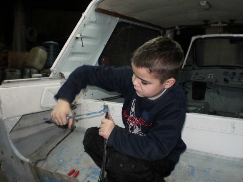

Начали разбирать лодку
Разбор до метелла
Сын тоже помощник
Тимофей демонтирует старую проводку
Примерные габариты мотора и ВД знаем поэтому решили открамсать родной транец и оставить бардачки под разный хлам (Вдруг будет нужно)

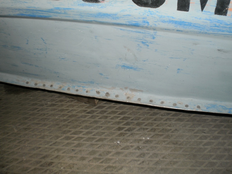

Налили со шланга полную лодку воды (Благо все с нее вытащили).
Две течи одна из них старая рана, вторая наш косяк....
Заклеили и замазали быстро..
