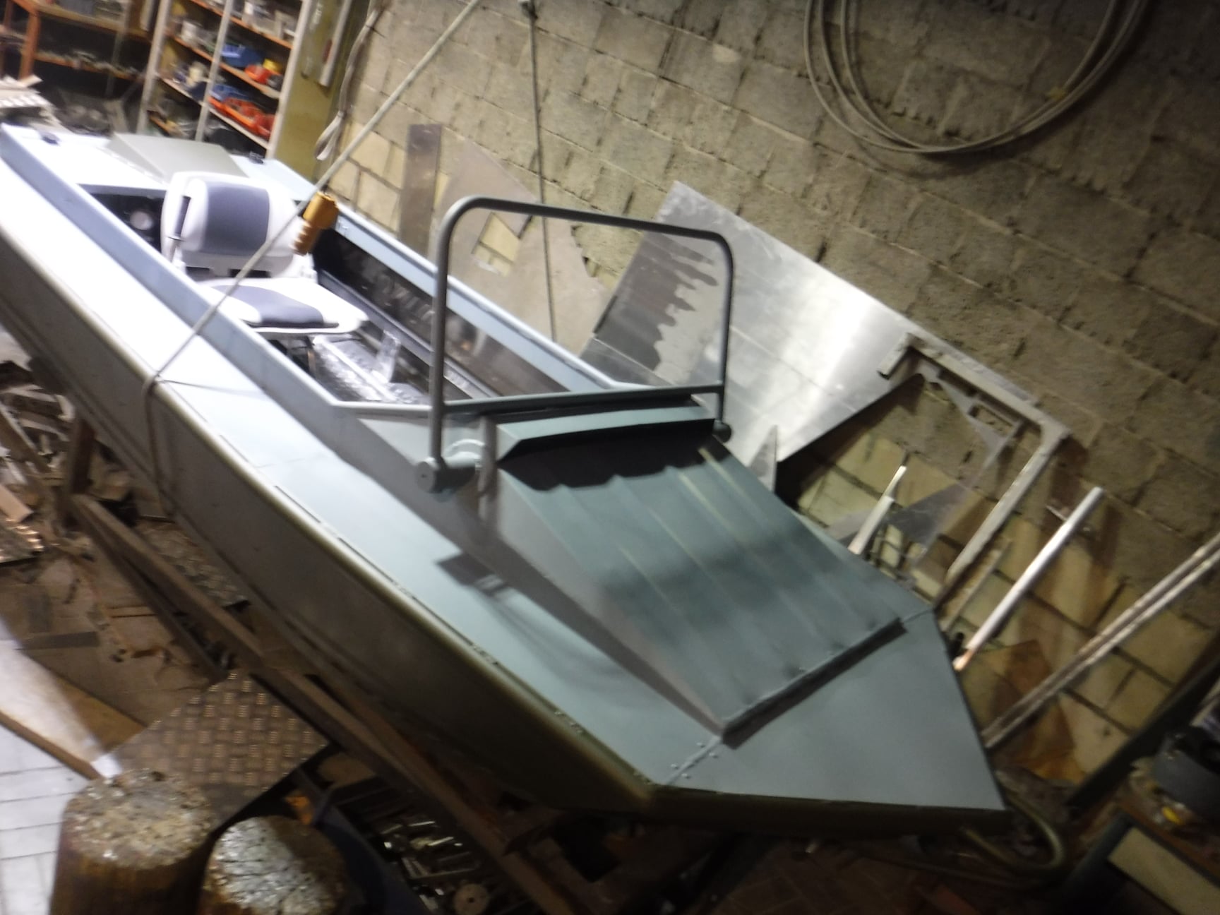

Осталось только стекло поставить, и мелочевка всякая.
Ждемс весну.

Капни водички в глушитель, а, то и ливани))), вода-то на винте -есть, сколько хочешь. Зато ГИМС не будет тебя слышать. За лягушечек не оштрафует!
Иль -ливанул? И Молчишь.
Re: Водомерка NEXT
Сообщение дядя Вася » 12 янв 2022, 13:34
в данном случае - это НЕ канает.
1. Это все пробовано еще когда "трахался"с "катраном-134" ,там вода шла в глушитель под давлением постоянно., особого эффекта нет. Хотя в Автомоторе - да есть, и я это делал , работало тихо...но только на малых и средних оборотах.
2. "Мутант" - ездит не только по чистой и глубокой воде, как все ваши "вадаметы" вместе-взятые. :D
3. В таком моторе (200 куб. воздушник)- основной шум дает оребренная голова, подшипники, резонирует тонкий жесткий корпус.
