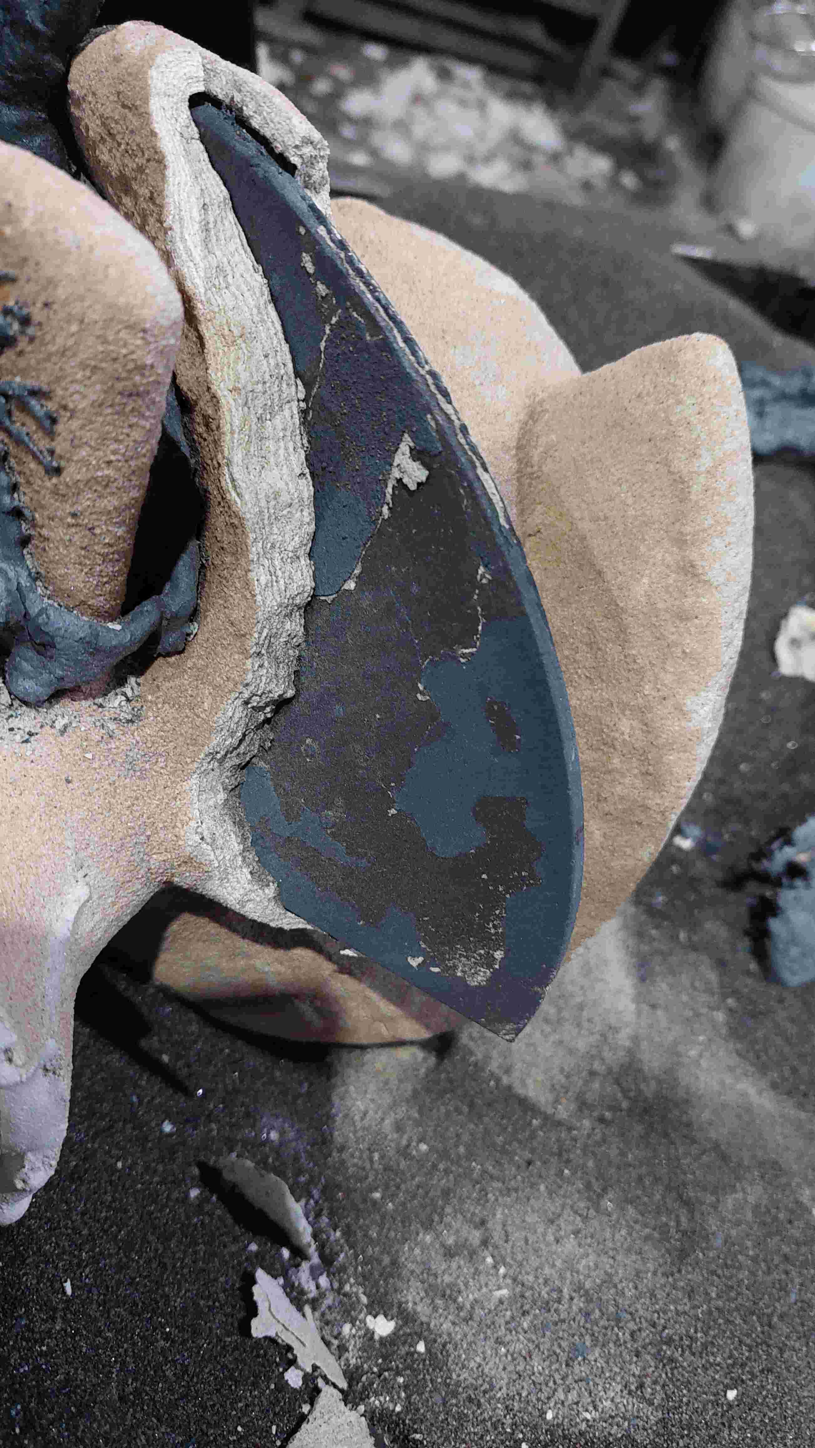

Сообщение ANP » 04 дек 2021, 01:28
Импеллер ANP
Литые винты вылупляются такими из яйца.)))
