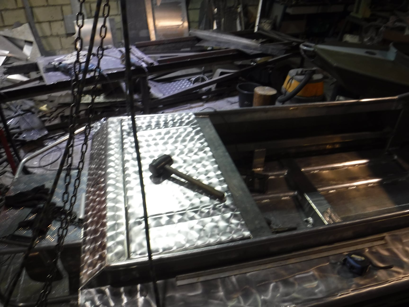

Сообщение дядя Вася » 14 ноя 2021, 19:08
Вот так на покрашенной лодке.
А мне нравится.

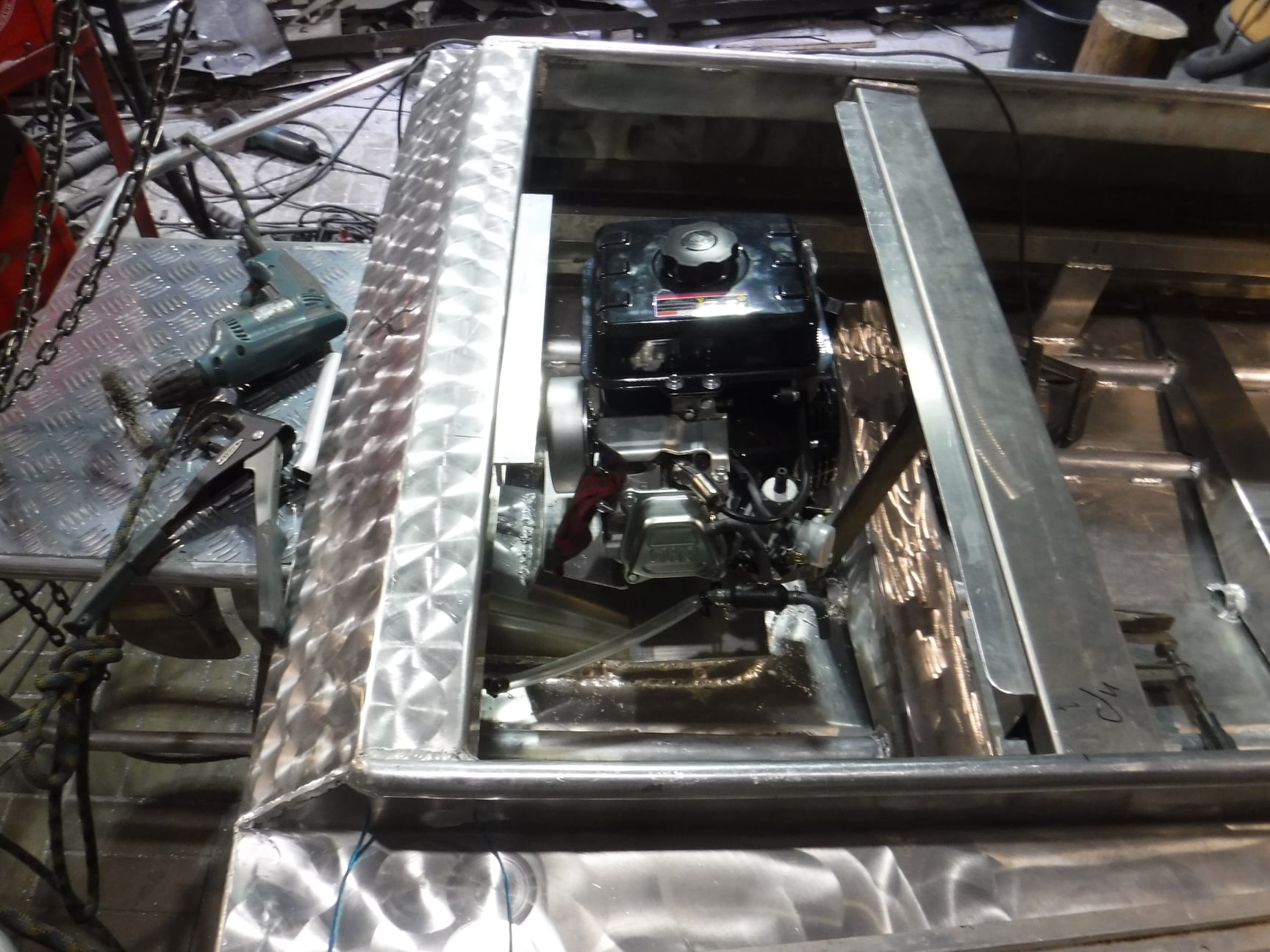

Варим дальше .
Начинается "секас" с монтажем мотора.
Нужно делать понижайку, и уменьшить длину моторного отсека .....примерно наполовину. :shock: :

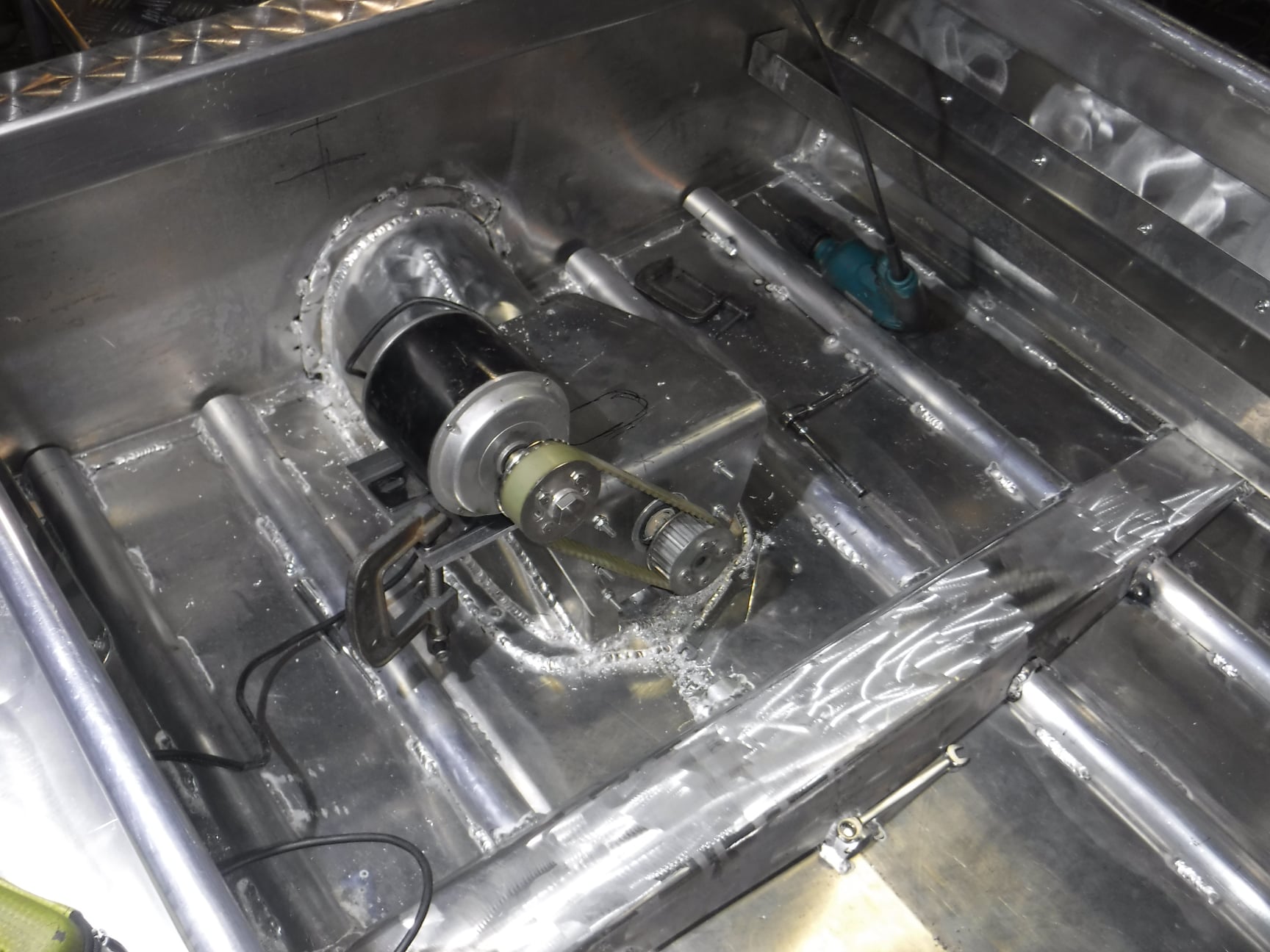

Сообщение дядя Вася » 16 ноя 2021, 10:36
Начинаю монтаж мотора.
Хочется до минимума уменьшить длина Моторного отсека.
Вырисовывается такой агрегат - если получится, можно сделать вообще автономную силовую установку как "спорт-джет" или как "2 СI".

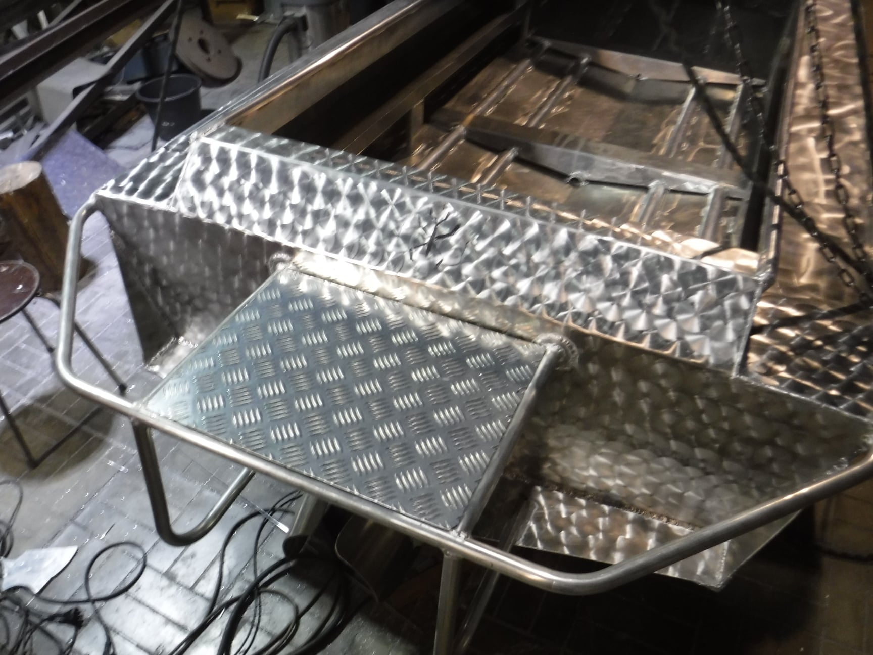

Сообщение дядя Вася » 20 ноя 2021, 19:17
Варим дальше.
Погода гнусная, но в "студии" тепло , гудит котел , пиликает радио.... и самое главное -
Никому ничего не должен. Ни за аренду, ни сроков заказа, никаких запойных "напарников" с психическими расстройствами итд ;)
