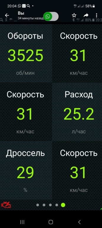

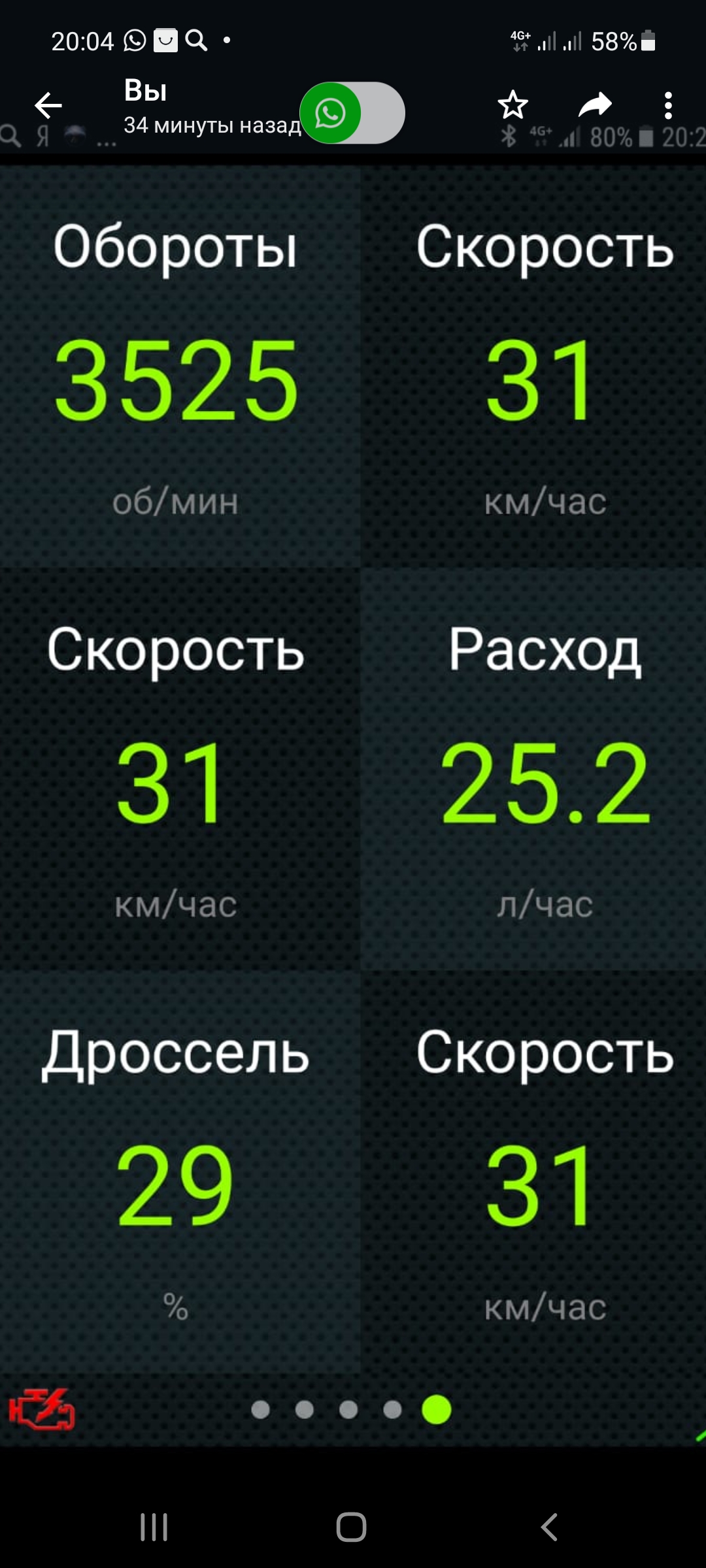

Понимая, что не успеваю с процессом сравнения винтов на своем корпусе, было принято решение зоть как то сравнить винты. На одном из корпусов, на который ставился винт Сталкера и на такой же корпус от одного производителя был установлен новый мой водомет с литым импеллером. Ну хоть какое то сравнение. Сталкер винт диаметром ф200 и мой водомет в новом исполнении с винтом 190мм. Испытывалось в г.Сыктывкар в 2018г и сегодня, 7 ноября 2021г Михаилом Григорьевым - производителем водометных катеров, использующего мои комплектующие. Какие -понятно. Специально заострю внимание не на максимальных скоростях и оборотах, а на оборотах 3500, где можно увидеть расход топлива и скорость.
Re: Битва мастеров винтоделов! Внимание всем!
Сообщение ANP » 07 ноя 2021, 20:08
Корпус и загрузка одинаковы.
Сталкер ф200мм
По сути, он должен в этих оборотах дать больше воды, т.к. диаметр больше со всеми вытекающами. Катер должен идти быстрее.
Для контроля смотрим расход.
Сталкер винт 200мм

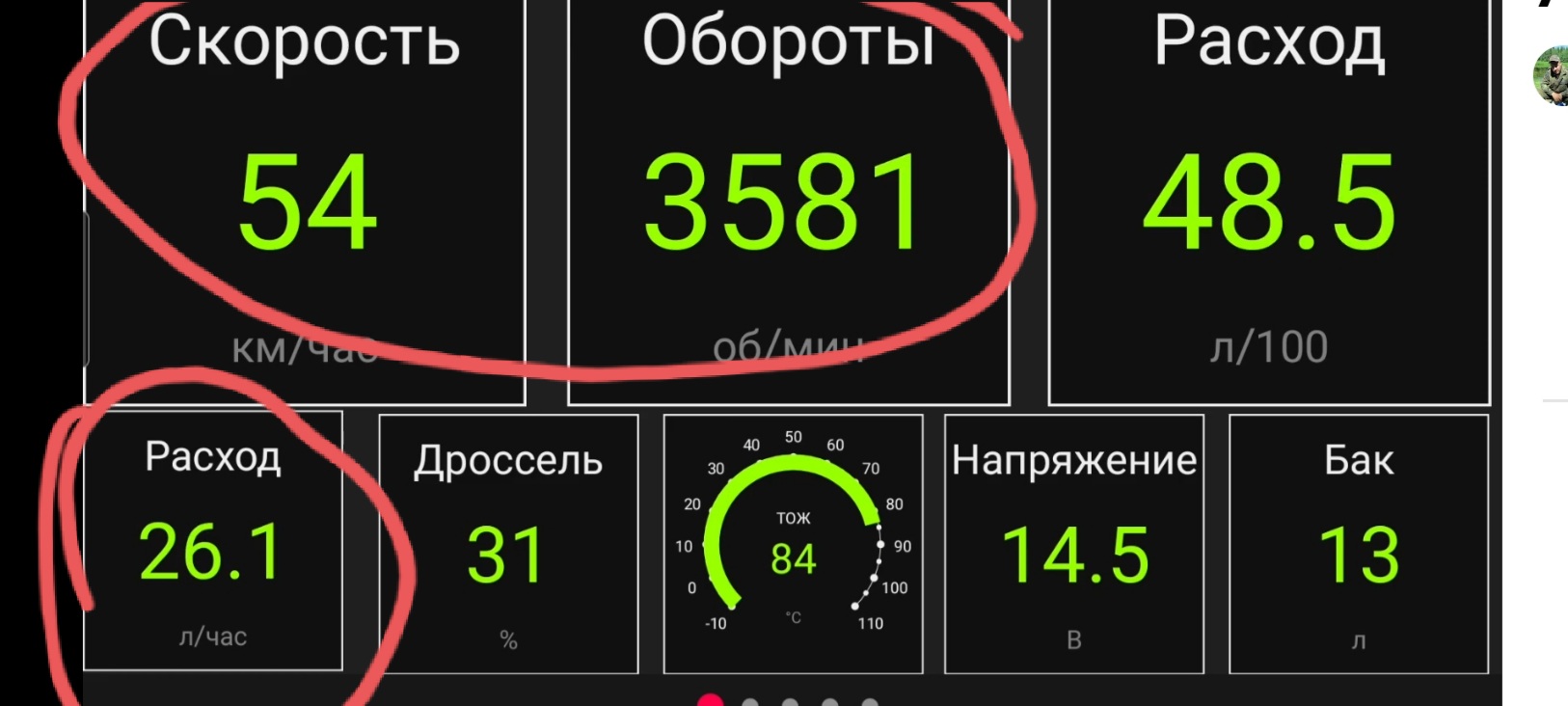

Сообщение ANP » 07 ноя 2021, 20:16
Результат сегодняшних испытаний 7 ноября 2021г, фото приложено.
ANP-190 винт литой. Корпус этот же, загрузка одинакова.
Как ожидается, у ф190 должна быть поменьше производительность на тех же оборотах. Взято для примера 3500. Но что то "пошло не так" и это не давало до сегодняшнего дня покоя неверящим в мои 85 на этом водомете. Разницу в скорости видите?
ANP-190
Сообщение Miha11 » 07 ноя 2021, 21:21
Сегодня очередной раз убедился, что кус не точный прибор. Думаю, что твои обороты около 3400, соответственно расход ещё ниже
