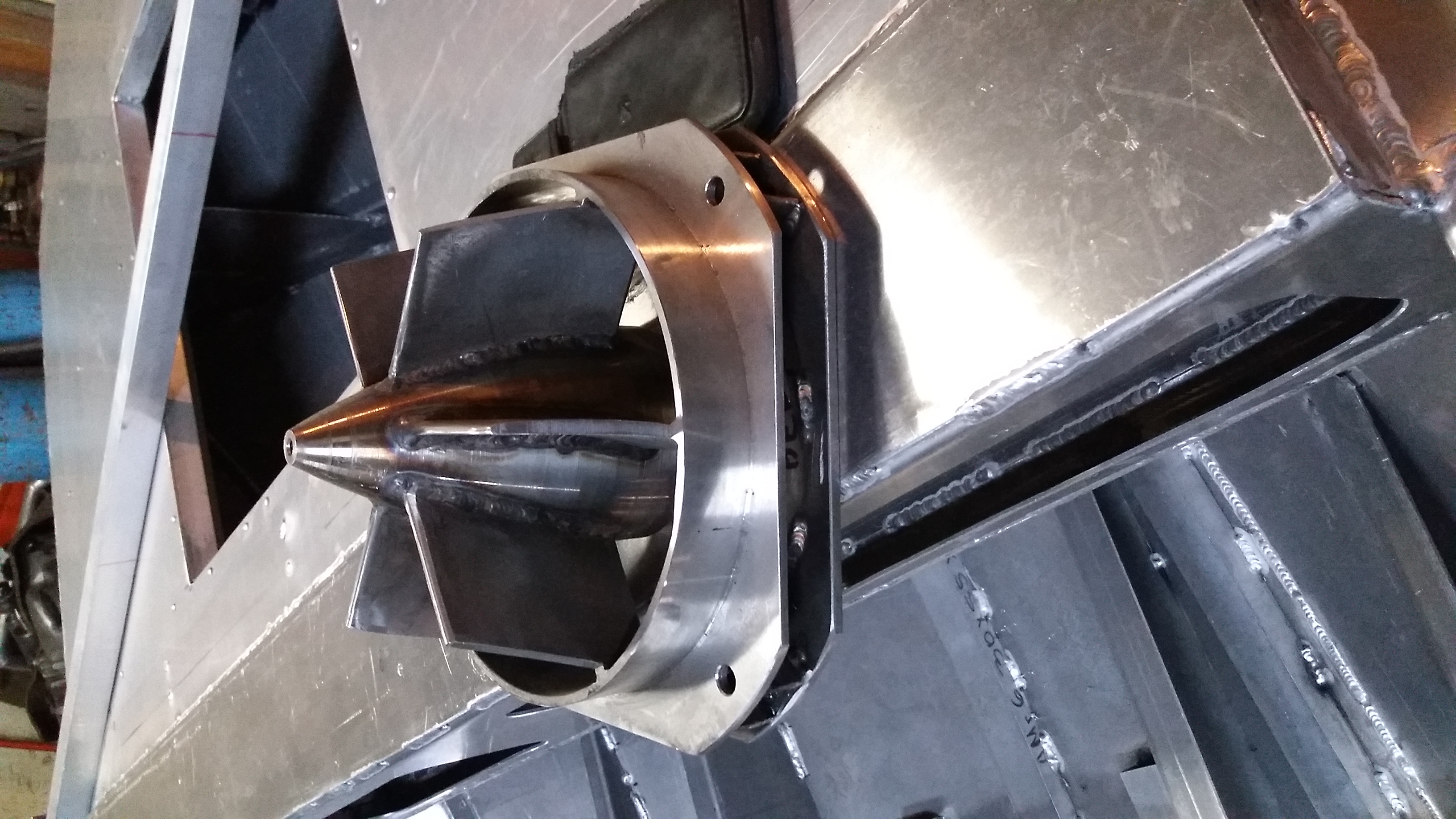

Всем привет.Приобрел корпус Ритм.Буду ставить стационар v6 + водомёт.Все советуют КНААПО .Может кто продает?
Еще вопрос,это КНААПО на фото?Стоял на Амуре.

Банкир писал(а):Всем привет.Приобрел корпус Ритм.Буду ставить стационар v6 + водомёт.Все советуют КНААПО .Может кто продает?
Роман, привет! Старого образца.
Недавно помог Сергею Риверджет из Уфы приобрести 2 новых водомета, в упаковке КНААПО нового образца. Еще попадаются, найдешь.

А в чем у них разница? Особенности? И какой лучше брать с целью дальнейшего апргрэйда?

Во первых нужно понимать, что при апгрейде в Кнаапо выбрасывается все, кроме водовода и ковша. Ну и спрямлялка с натяжкой. Во вторых это низкая валовая линия. Мотор отодвигать нужно прилично от водовода.
