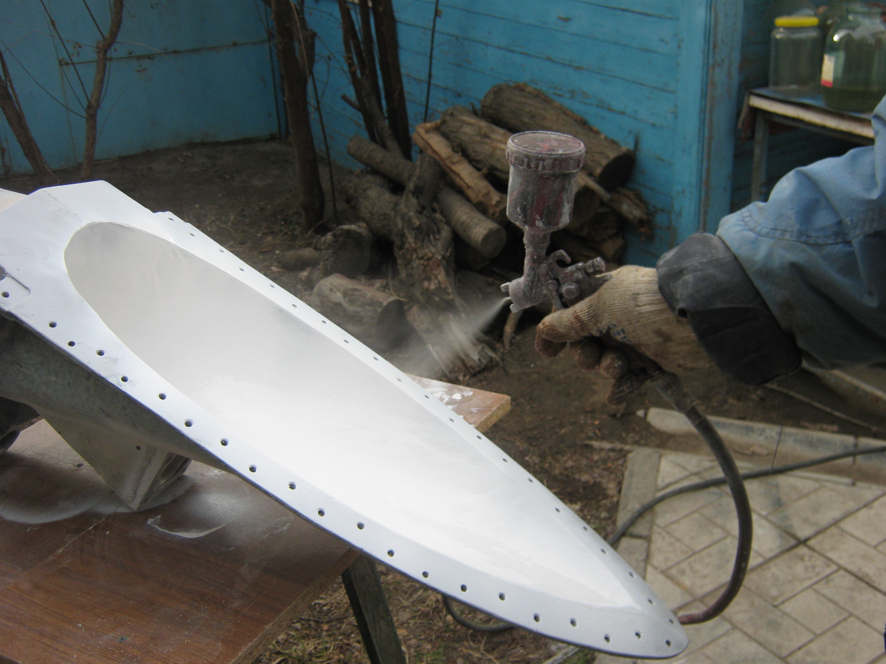

Облагородь водоприёмник на Казанке , больно-уж он похож на очко общественного туалета. С прутьями, чтоб человек
не провалился))).
Посмотри как на фото. Ну и по мелочам и будет ещё один год-хорошо!
