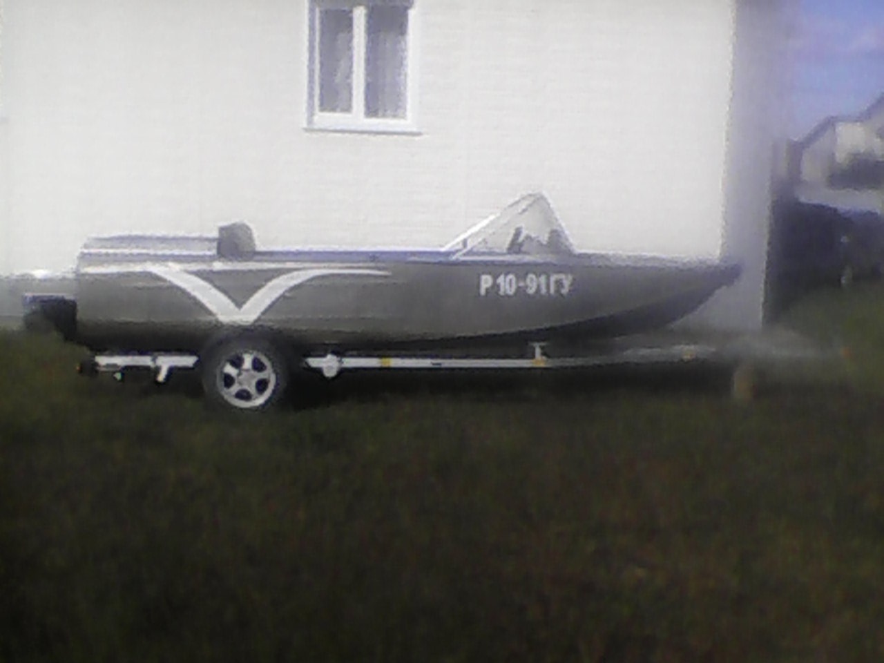

после ремонта.
Моя лодка.Такую купил.

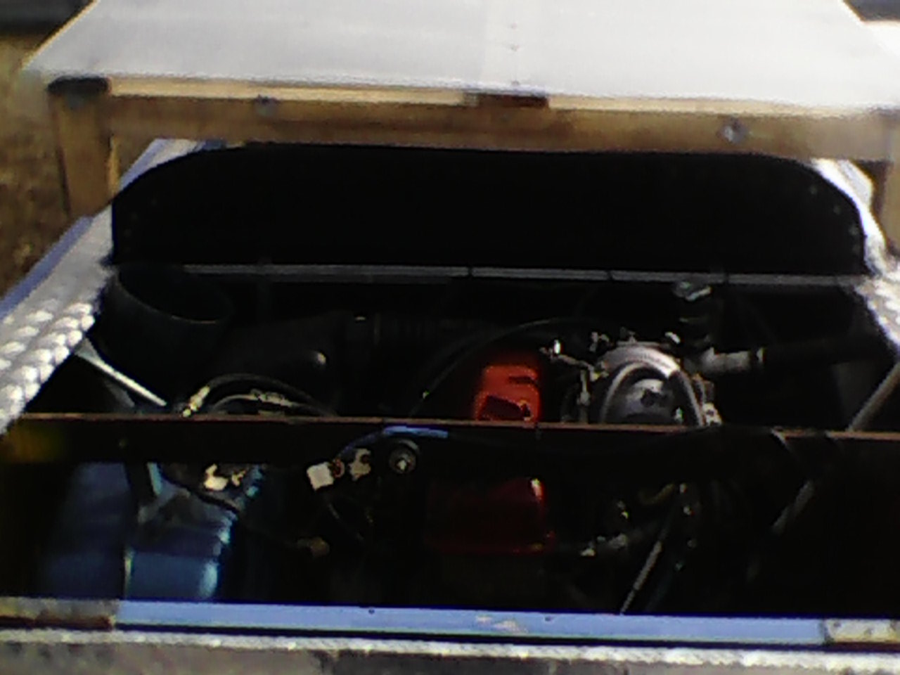

Еще фото.

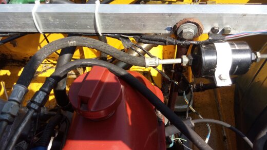

Еще фото.

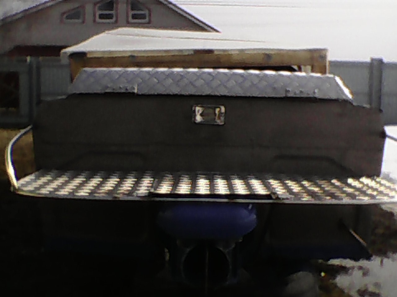

Еще фото.

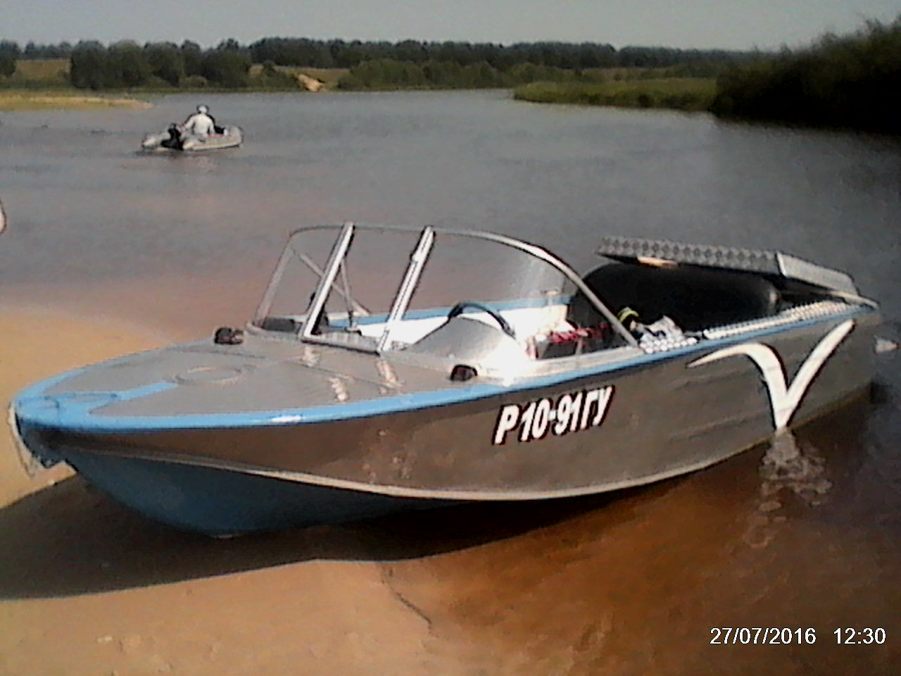

На Волгу!!!

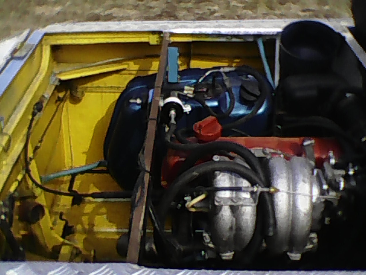

Сколько прёт с Божьей помощью?(потреба дня ;) ) Сколько заявлено лошадей? Сколько оборотов ? Сколько осталось до максимума?
Какой Шаг винта? Какой диаметр винта? Старая кнаапа? Водомёт поставлен с килеватостью? (уважаемый момент(мной)).

Название фантазии- "Чайка"?

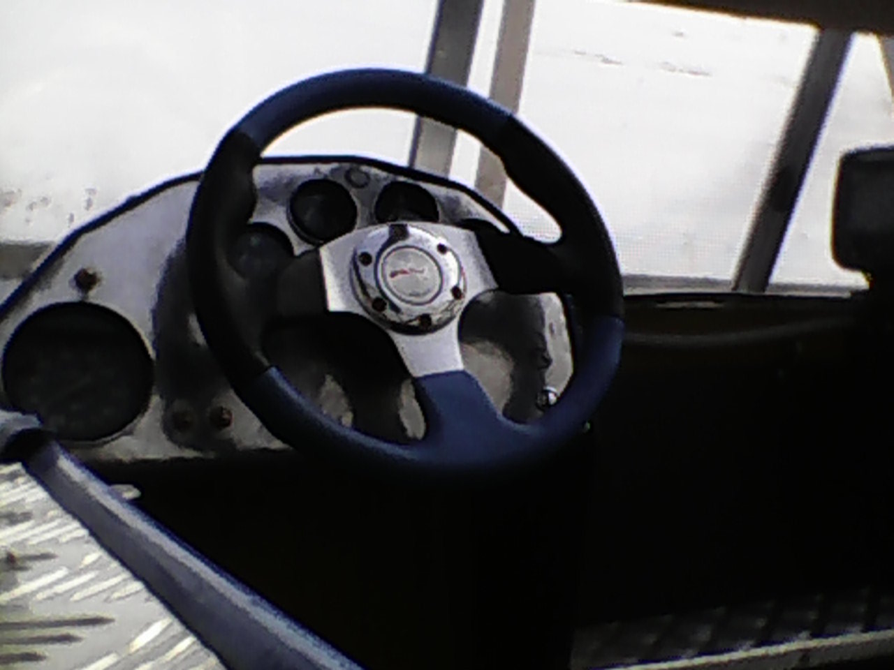

Спинка заднего сидения - Надувная?
Торпеда- гранил на фрезере?))) Где Тахометр?
Рулевое колесо с Формулы 1?

52км/ч(2чел),60л.с ваз 21067,4500об/м макс.,185,200,да с рулевыми лопатками сделана еще одна в середину,нет стоит гидролыжа,не мерил но не напрягало,нет просто рисунок,нет поролон,нет что-то вручную ,дрелью,болгаркой,с лево от руля,руль типо спортивный от ваз.Какие фото ,лодка у дома, могу сфотографировать не проблема.Я на форуме новенький,извините.Фото те что были на телефоне.

Дно полностью переделано.Лобовое стекло сдвинуто на35-40см.
Re: КАЗАНКА 2М ВОДОМЕТ
Сообщение вадим в » 07 янв 2020, 23:46
Забыл,водовод тоже переделан килеватость 0 (лыжа),транец 90.
