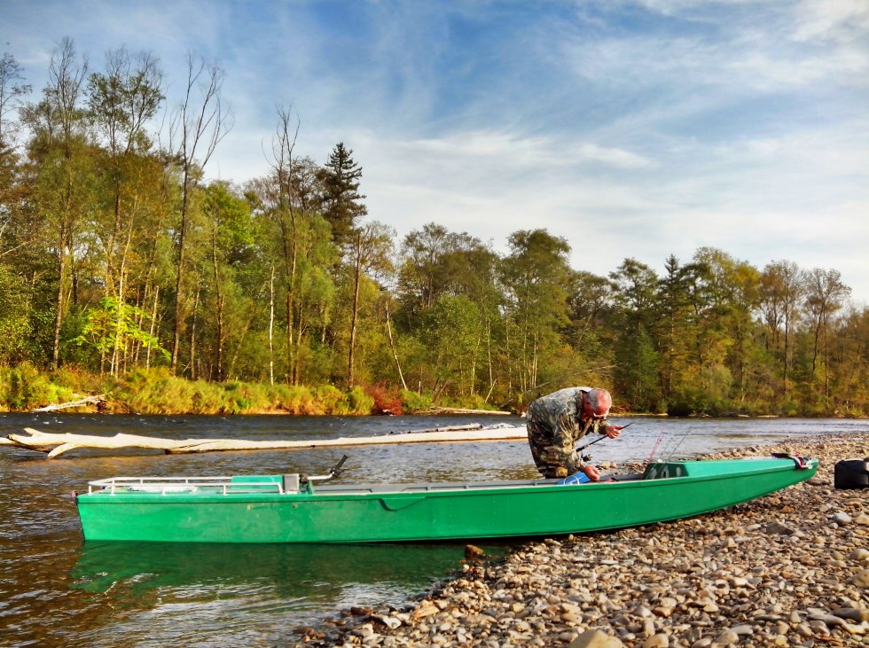

Сообщение дядя Вася » 05 окт 2019, 11:45
Вот это я имел ввиду.
https://forum.motolodka.ru/read.php?f=1 ... &t=1682442
Вот ее можно варить из ПНД.
Только водомёт я себе бы поставил "народный", на базе "самуила" который грозится сделать ANP, но все потроха - стальные.
А мотор - 620 FE Зонгшен. 21 лс 35 кг.
толпой в одной лодке на маленькой речке - это обычный "лоховский бред".
безопасней ходить двумя лодками, а не оравойв одной. ;)

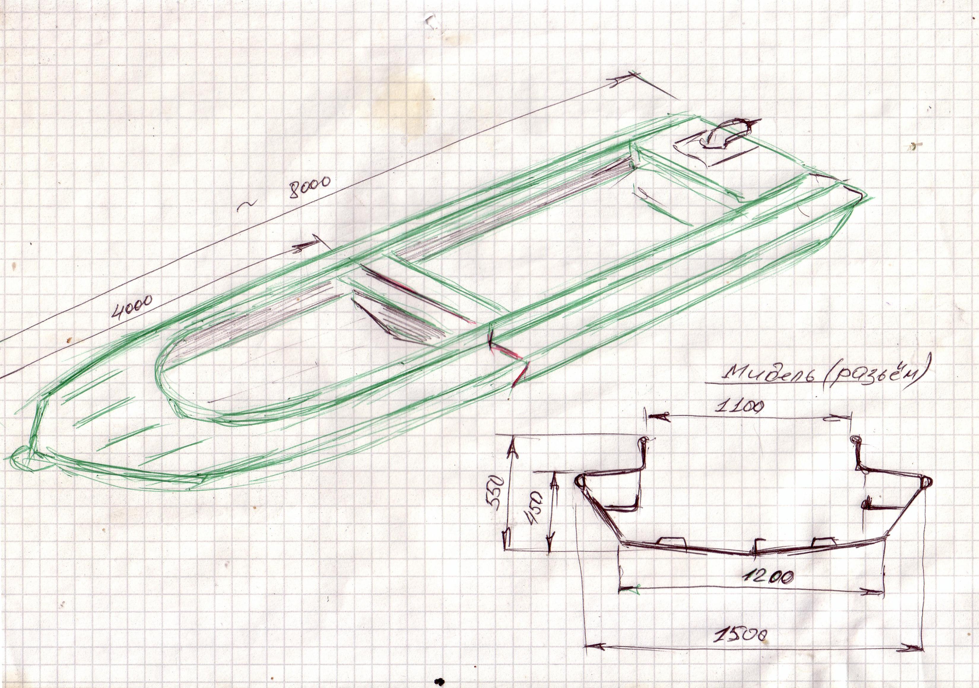

Начинал рисовать лодку дальнобойную , трейлерную, для речек без порогов 5 категории. с мотором 20-30 лс стационар +водомёт.
габарит сложенный до 4 м, чтобы возить на обычном трейлере без категории.
на 2 чел + 100 кг.
Можно сварить из ПНД. Но пока не умею.
И не понятны технологисческие тонкости, а без этого все картинки - это фигня.
Почему не сделана?
Мне не нужно, у меня мотокаяки 2 шт, мне для 3х-дневных экспедиций по заброшенным ручьям хватает.
А чел. которому хотел сделать , донимал вопросами - "а где отзывы почить?"
На ответ "Где , где - в столице Непала , в Катманде", исчез в мутных волнах тырнета. ;)
