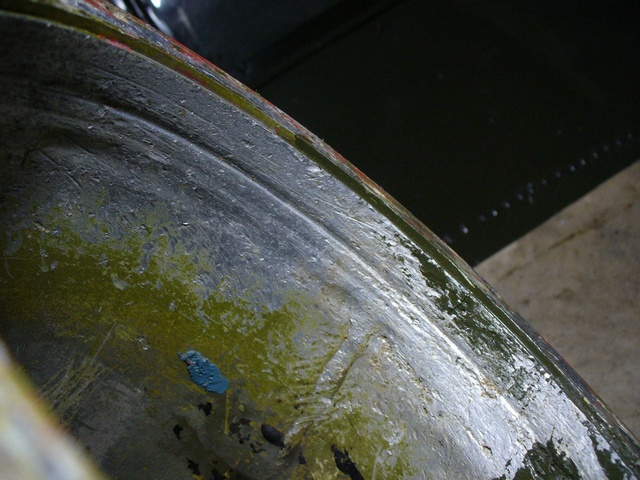

Всем привет!Немного лирики:для того чтобы "забраться подальше,поймать побольше" решил заморочиться лодкой с водомётом.Почитав интернет и послушав людей,кто в теме,идея с улиткой отошла в сторону,и как раз в это время промелькнула самая народная лодка с самым простым водомётом и уже приколхоженым китайцем в 15 сил.Решение было принято быстро и через день лодка уже стояла в гараже.
После разборки и дефектовки выяснилось:
1.Водовод изношен в р-не работы импеллера,по хорошему туда проситься съёмное кольцо.Кто нибудь ставил?

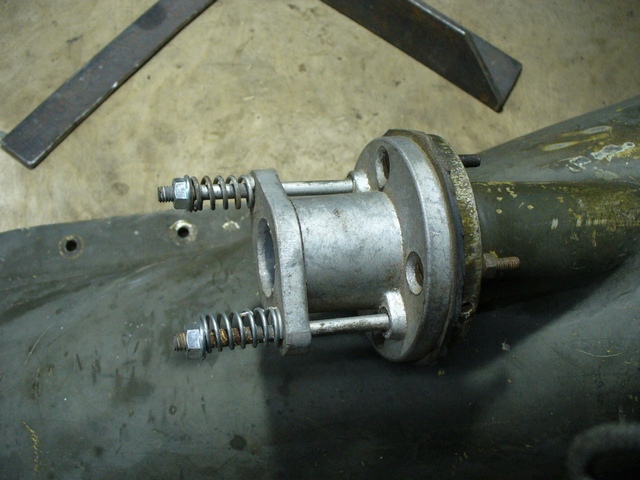

2.В спремляющем аппарате стояла какая-то пластиковая втулка,она оплавилась.Должна по моему стоять резинка ( втулка гудрича,если не ошибаюсь).Может есть какая то надёжная альтернатива?
3.Ещё стояло кольцо для поджатия похоже,на другом спремляющем,который я нашёл не было.Оставлять кольцо?
4.Импеллер изношен.Может есть у кого штатный и живой?
5.Вместо сальниковой набивки наверное есть смысл выточить переходку под сальники и под дополнительный подшипник вала?Одного крайнего явно мало,стоял обычный роликовый и со слов бывшего владельца, подшипник сильно грелся.Как думаете радиально- упорный роликовый подойдёт?

1. Водовод .
Непонятно столько "мяса" в водоводе, а нужно расточить , широкую канавку, в нее из стального листа 1 мм вкладыш.Это полоса , закатанная в кольцо БЕЗ СВАРКИ, вставляется как пружинное кольцо.
