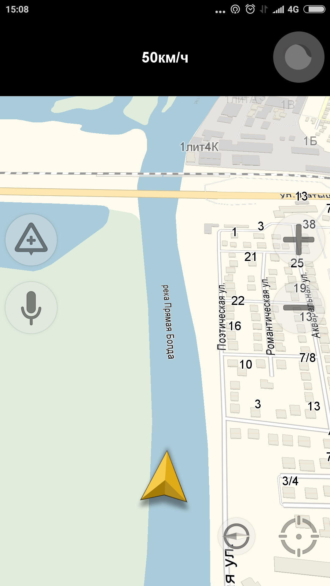

Семь человек. (ещё оператор на Опен. 100 кило). Жена смотрит в навигатор, с заданием-найти 50 км в час
Отдых семьи. Мотивация
