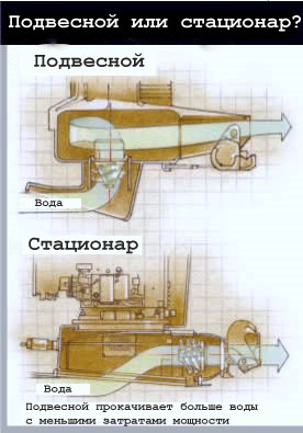

Все начинается с потока воды…
Посмотрим на иллюстрацию. Легко заметить что стационар прокачивает больше воды с меньшими затратами мощности чем подвесной водомет. Это означает большую выходную мощность мотора, а следовательно экономию топлива.

Тормоза…
Посмотрим, как оба варианта водометов получают воду в импеллер или «насос» как мы говорим. Для забора воды подвесной водомет торчит в потоке воды. Этот вынос заборного узла происходит независимо от конструкции корпуса. Помимо опасности налететь на препятствие это создаёт весьма заметное торможение. При полном газу вода под водометом выкачивается и создаётся так называемое «чёрное ведро» (по аналогии с чёрной дырой). Забор воды в стационаре сделан в плоскости днища. Это не создает торможения лодке и можно смело поддать «газку».
