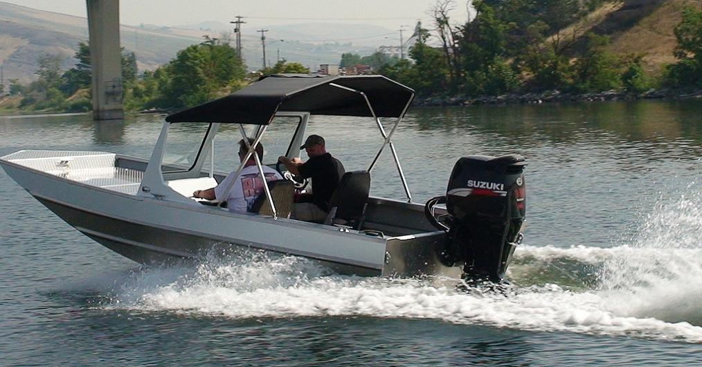

Изначально, эта лодка предназначена для использования с винтовым мотором. То есть, туннель в днище должен обеспечивать более безопасную (для редуктора мотора) эксплуатацию на мелководье. Мы попробовали "попользоваться" этим туннелем для эксплуатации с водометными подвесниками. Лодки разные, у нас их три модели (отличаются не конструкцией, а размерами). Вот одна из них.

Эксплуатация показала, что при таком варианте туннеля (глубокий туннель для винта) и вывешивания мотора, просадка лодки и в статике, и на ходу больше, чем могла бы быть, если бы туннель не был таким глубоким. Вывод однозначен - для каждой разновидности мотора нужен свой туннель. Для винта - такой вариант идеален, а для водометной насадки не требуется такой глубокий туннель.

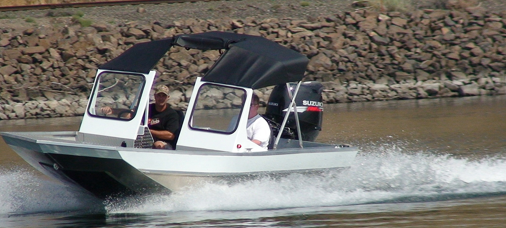

Вась, да ничего, собственно, необыкновенного мы с этими лодками не делали. Вот только установили оутбордовские транцы и навесили моторы. Ну и удлинили туннели, так как в таком варианте носок водозаборника далеко отстоит от края туннеля, и соответственно - куча брызг и ничего "не ехало". Фотки выложу. Есть и видео кое какое.
У этих лодок килекатомти на транце вообще нет, поэтому даже на малой волне её долбит сильно. Я аж ошалел впервый раз. Но если волны нет, то тогда полный кайф! Проходимость такого комплекта очень достойная. Вот только джетовых рулевых редукторов здесь не хватает.
