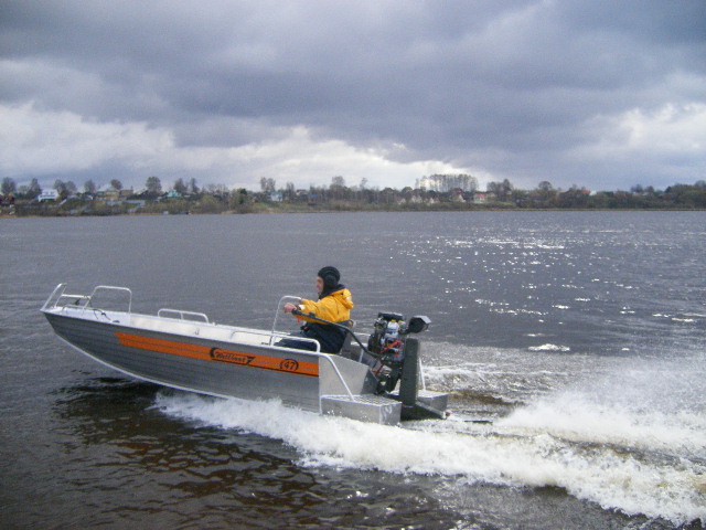

Хочется обратить внимание - ВСЕ производители Болотных моторов делают 9или заказывают под своим лейбаком) спец лодки.
На фотке, лодка заточенная под "болотник" сделана на базе корпуса В-47, но...есть нюансы...которые учли при испытаниях различных вариантов.

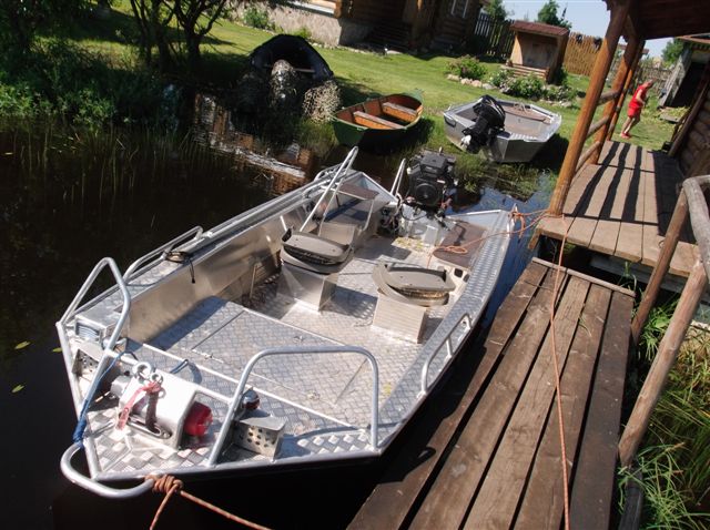

в базовой конпоектации - 170р
баки, сиденья. итд в среднем -200р
23 лс - в одиночку нормально, в двоём ..терпимо втроём....с барахлом на глист очень ...тяжко.
"Глист" - нужен для проходимости, прыгучести, атакже - для старта при посадке на плавни.

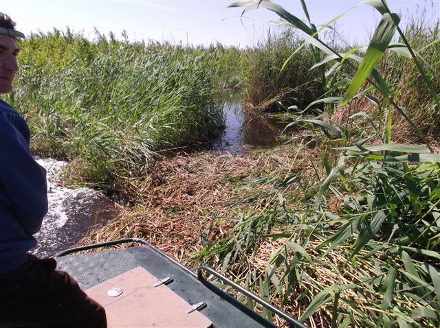

На картинке - изделие, которое испытывалось на Каспии , в дельте Волги (если мне не наврали).
Травы там хватает.Десантный корабль.
Пока ты ездишь на маленьком винте с "круглыми лопухами" - проблем не будет.
Как только сделаешь 20 лс - будь готов.
(сам же видел на "юрке" как мужик винт (или вал не помню) на камнях потерял.
Ну и по поводу 13 лс 1 цилиндр - сам то уже понЯл?
( про остановку в плотной траве, я останавливался на кочке - такой-же эффект).
Запас "дури"( кр. момента) - нужно не для максималки, а для трогания с места, точнее - с "гавённого" места.И тут еще - важна форма корпуса лодки.
