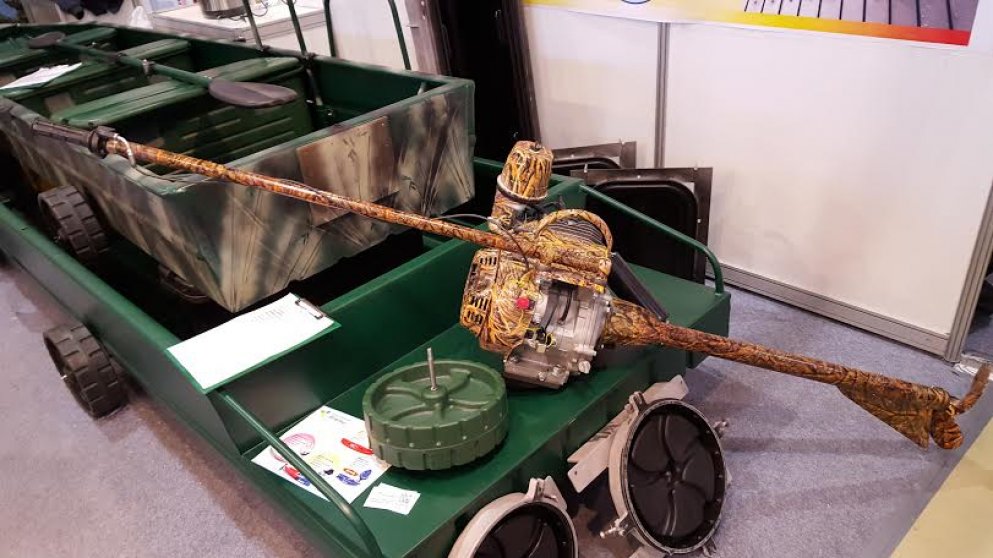

Мне вот фотки прислали с последней выставки "Охота-рыбалки на Руси" 2016.
Появился клон ,а точнее - дебильная копия "Камышовки", ну это обычное дело. Но самое прикольное, моему Знакомому пытались обьяснить, насколько "круче" дебильная копия оригинала. Фотки- есть. :D :D
Сообщений: 4922
Re: "Камышевка" (MSC-410)
Сообщение дядя Вася » 15 мар 2016, 08:05
Вот оно.
Навскидку - такой планщирь применяется на самых "лоховских" лодках, потому как в сочетании с низким бортом, малой шириной, хлебнуть бортом - легко, и как показывает практика в самый нужный момент, это могут подробнее рассказать Владельцы таких америкосных лодок, которые я потом "доделывал". ;)
Мотор - с таким наклоном он будет вырубаться , так как у него есть датчик уровня масла, и вырубаться будет также в "самый подходящий момент", конечно - можно отклчить датчик, или "долить масла".... чего будет дальше?
А пусть ребята сами попробуют - судя по всему Это на воде еще не было.
Ну а также -" мягенький" Амг-3 с толщиной 2 мм для лодки такого размера, и еще в описании с притензией на "профф. применение" :D
а порошковая покраска "люминия" - нанопрорыв.....интересно сезон продержится?
Каждый - должен пройти "свои грабли".
Там еще много "забавного" - не будем лишать Создателей "творческого процесса", доводки и исправления деЦких косяков.
НО -самое непонятное, контора то "Пластиковая" , так и не сделав ни одной нормальной лодки (за исключением копии Импортного каноэ) взялась за такие вот эксперименты на "лохах" наивных с помощью "люминия".
Непонятно, как поведал мой Знакомый , которому ездили по ушам на этом стенде - зачем было "обсерать" при этом "Камышевку" и моторчик "MSC" это же так попахивает "обычным дебильным совком". :?:
Логичнее и честнее - провести Тест-драйв совместный.
А вот это - слабо. ;)

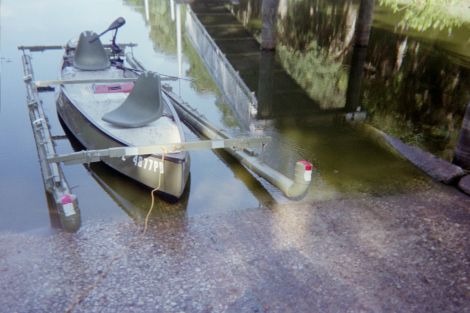

а вот импортная бредятина -
https://www.google.ru/search?q=gheenoe& ... 66&bih=597
вот этот на фотке - уже накувыркался, "казанкобулизм" у него теперь, в очень тяжёлой форме. ;)
