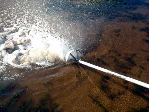

Открою данную тему-рискуя быть быть проклятым :mrgreen: По большому счету данная тема поднимается очень редко даже на буржуских форумах и тут же глохнет т.к. считается беспеспективной и утопией!
Спорить что алюминий и ПВХ-лодка...что лучше-безумее! Ясень пень что люминь вечен-надежен-не требует ухода-но требует места для хранения+прицеп для перевозки ...а если хранить негде Ващщще? тем более с прицепом? вот и моя история такая-же :ugeek:
Есть некоторые испытания-видео-фото-впячатления лично мои- начну пока с фото: вот мой вариант

Для мобильности комплекта был выбран мотор Go-devil 6/5 hp "лонг тейл" фото выложу чуть позже погрузка-перемещение-перевозка на авто :ugeek:

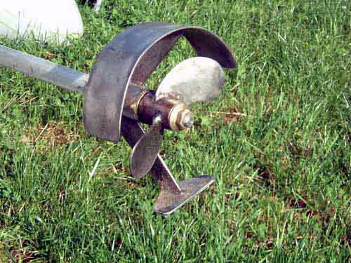

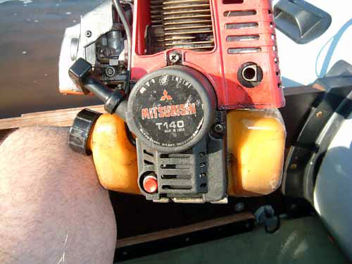

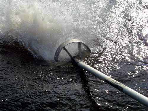

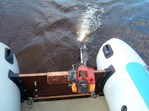

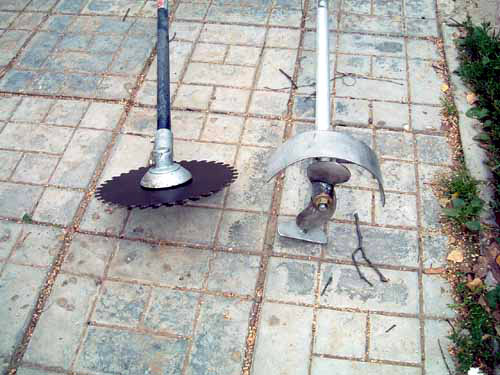

Много лет назад....наверное это был прошлый век прислали мне из Владика на 5 рублей пучёк разных мотокАсилок Мицубиси....
я их все рассортировал по размерам - Паджеро, Паджеро -Спорт, итд ;)
ну и понеслась - эксперименты.
Идею подбросили владивостокские - они на таких моторах на на дувнушках выходят в Тихий Океан...чего-то ловить... :shock:

Сообщение дядя Вася » 05 мар 2013, 19:33
еще
Сообщений: 4922
Re: ЛодкаПВХ+мотор болотоход? реально?
Сообщение дядя Вася » 05 мар 2013, 19:35
ну и сама лодка -мой самадельныйкатамаранчик, надувной.....уехал во Владивосток.

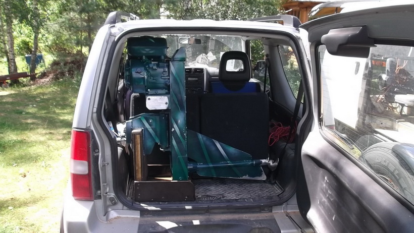

Сразу скажу что сначала думал про 9-сильный "лонг тейл"- оказалась "дура" неподъемная и не "впехуймая" в мой Ниссан :evil:
единственное что можно поднять- но не тащить на расстояние-повесить и "впихать" в машину ОДНОМУ!!! это 6.5 сил-при весе в 50 кг с некоторыми девайсами (о них чуть позже фотки выложу) данный мотор для здорового мужика еще как-то транспортабелен! Остальная линей "GO-devil" -НЕПОДЪЕМНАЯ для одного а кое какие модели и для 3 мужиков!

Сообщение дядя Вася » 06 мар 2013, 08:20
Андерсон.....уточняю вопрос
Фотка мотора Лонг-теЙла в кузове машине - есть?

Фотка лонг-тейла в кузове nissan x-trail- ЕСТЬ (выложу позже)
