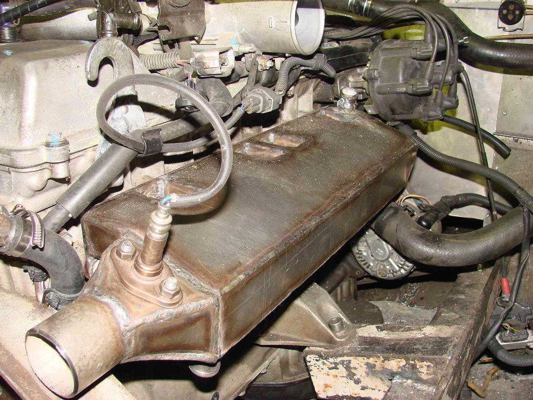

Коллекторы делаем сами, серийных коллекторов под наши задачи пока никто не изготавливает у нас в стране. Вот минусинцы, вроде, только с этого года собираются наладить серию охлаждаемых коллекторов для двигателей Тойота 3S-FE. По крайней мере первый опытный образец они уже сделали. Собственно, вот он...

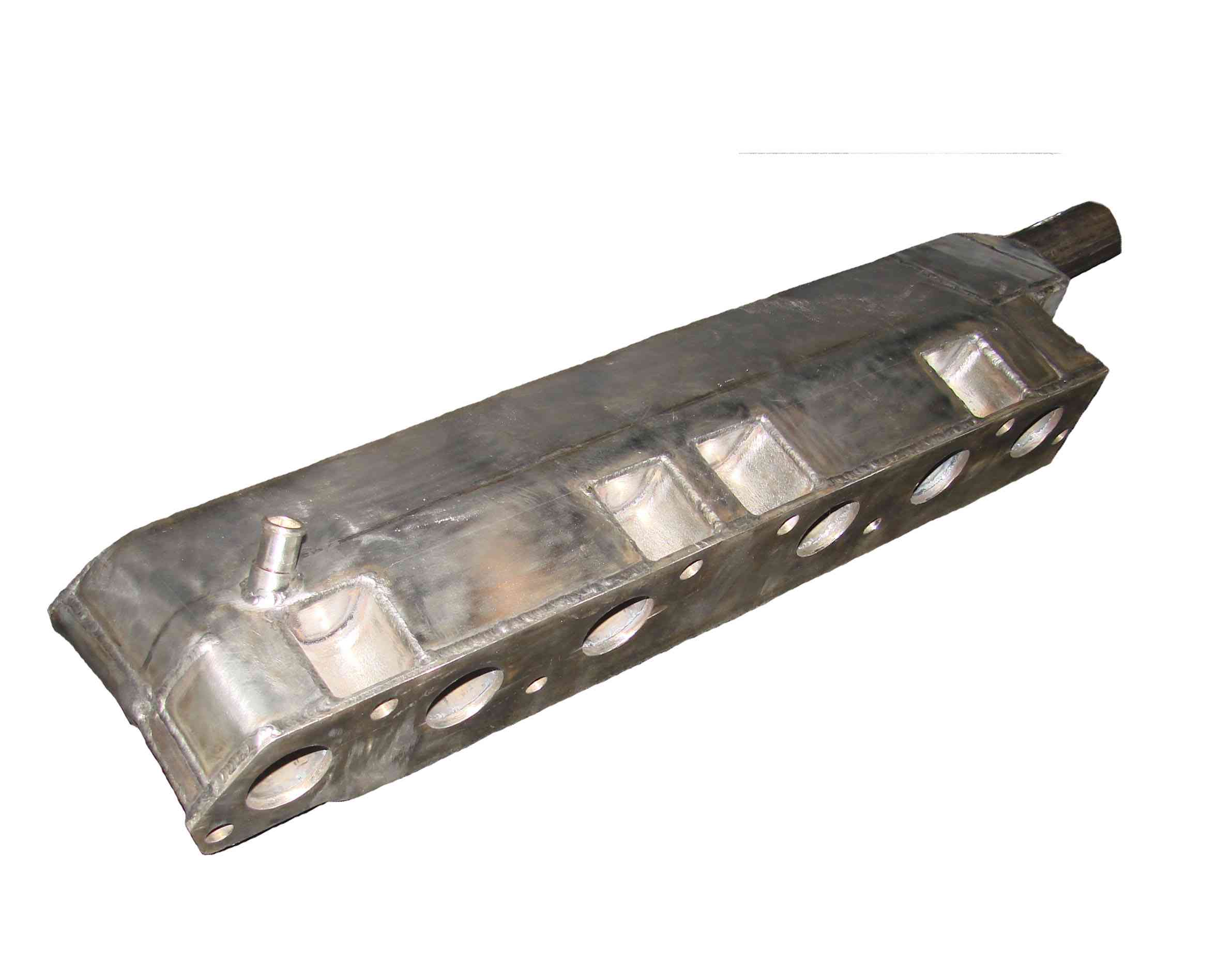

Сообщение Барин » 08 мар 2010, 12:56
Под JZ- серию тоже начал делать.
