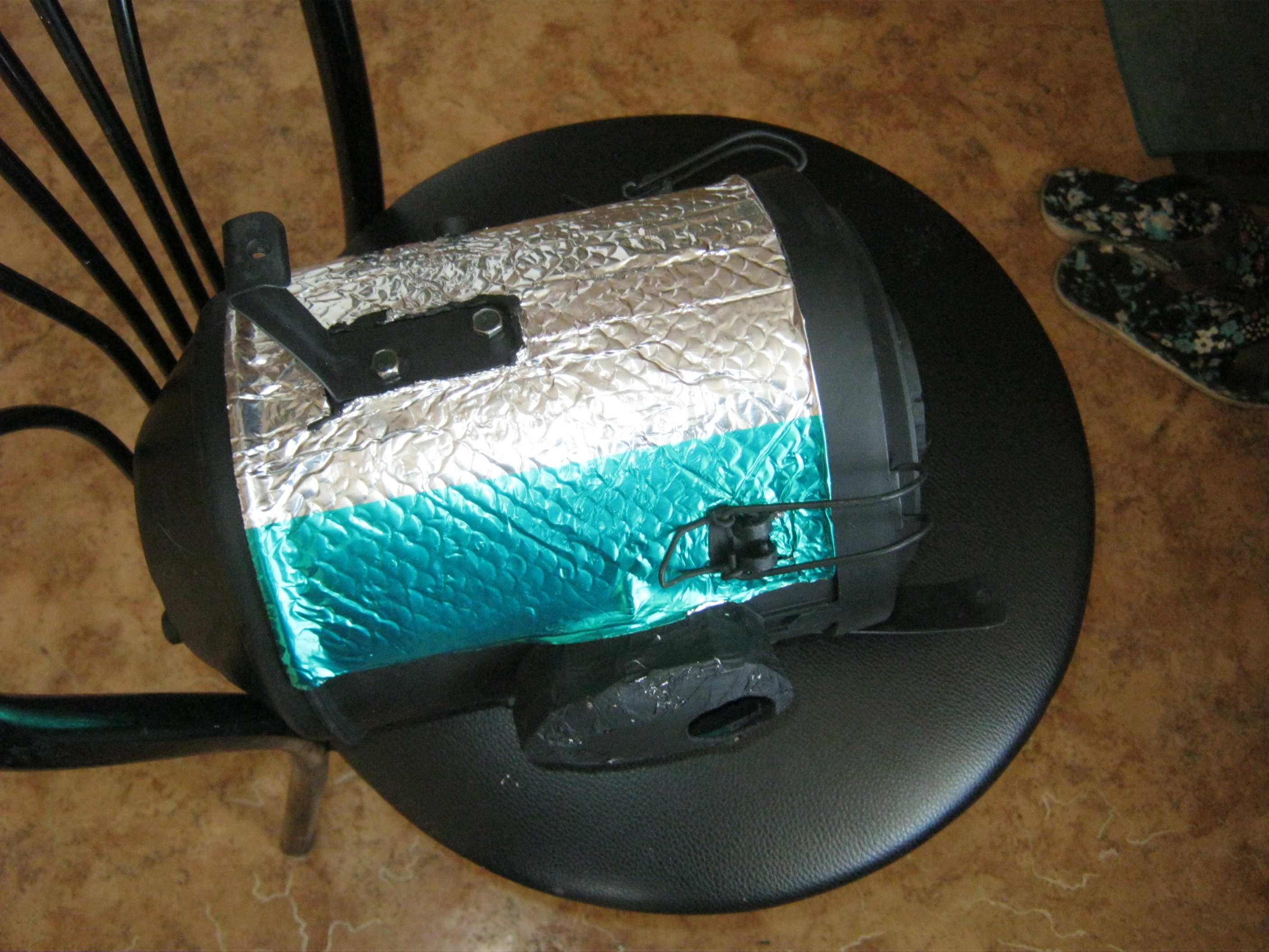

Сегодня сделал кое-что. Что-то окрасил; что-то оклеил; повесил бензонасос (пока не облагораживал).

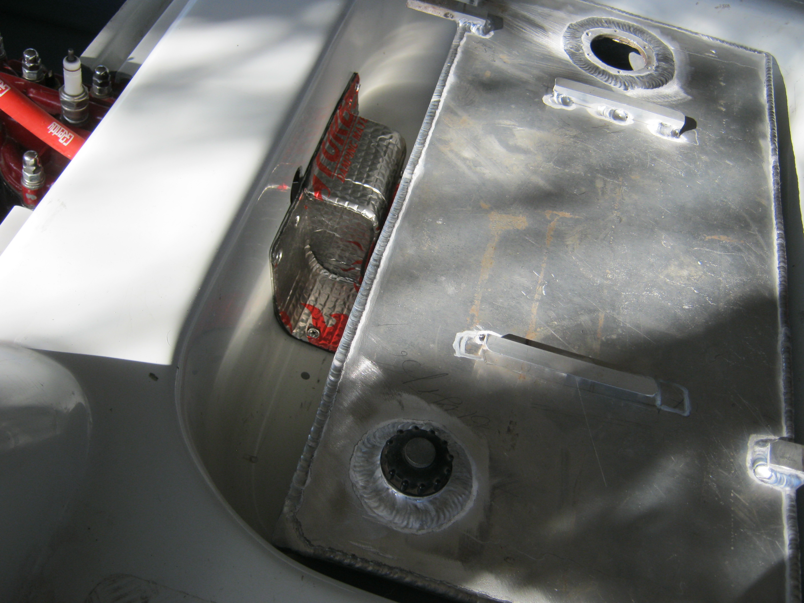

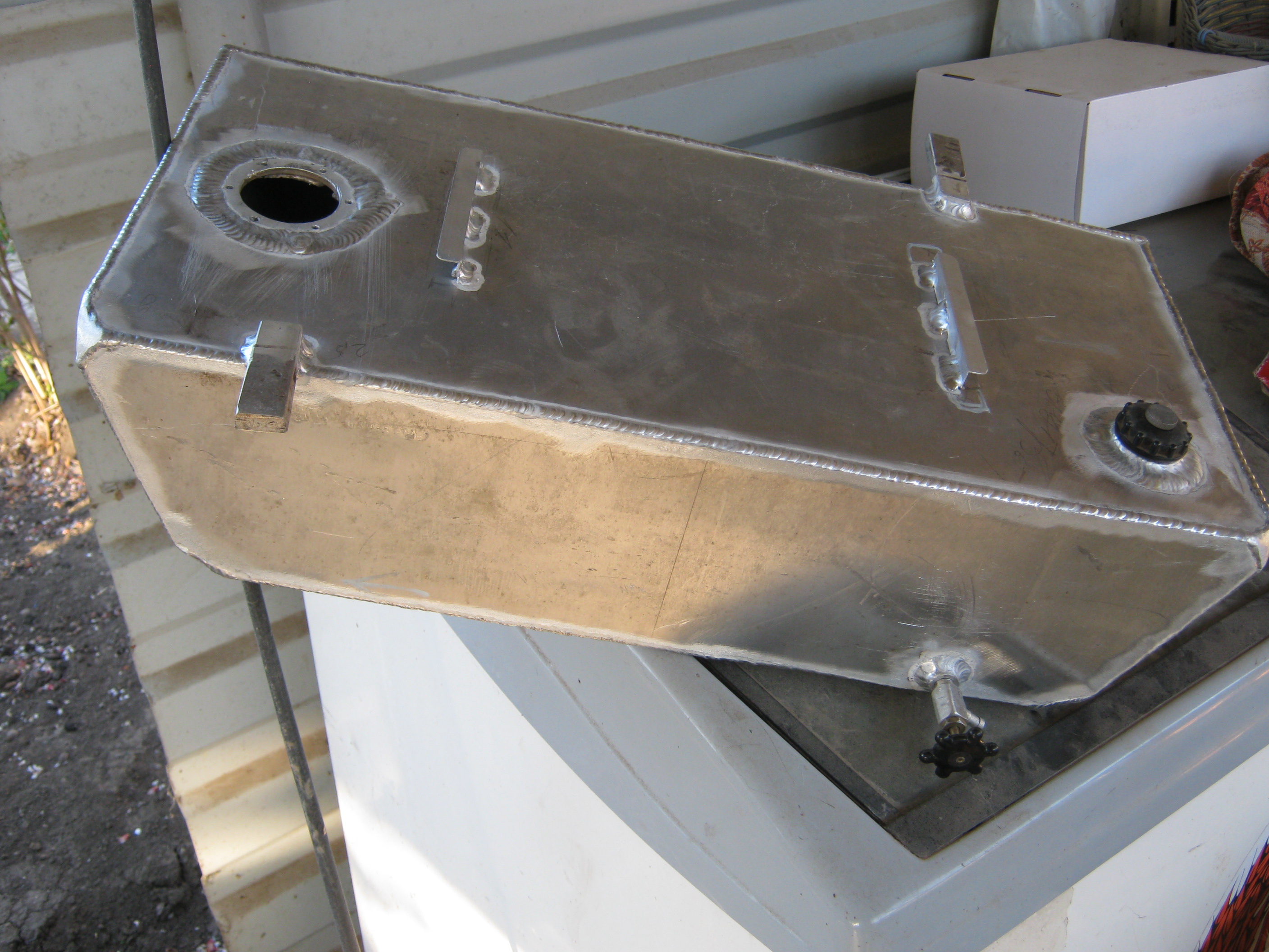

Сделали мне бак. Молодцы аргонщики! Бак, работа взяли с меня - 1500 руб. И , купил материал за 500 руб.
думаю - нормально.
Фотки. ;)

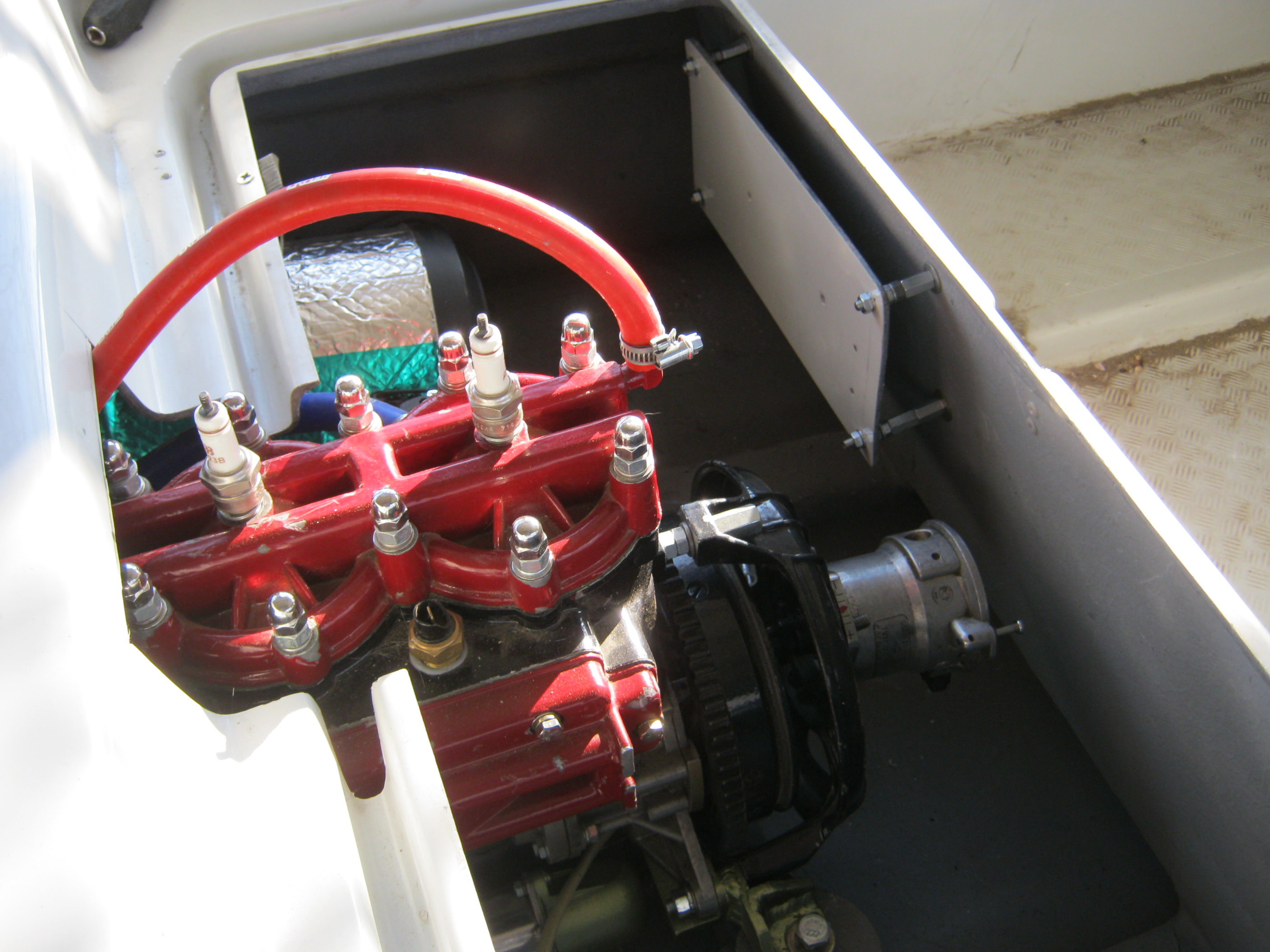

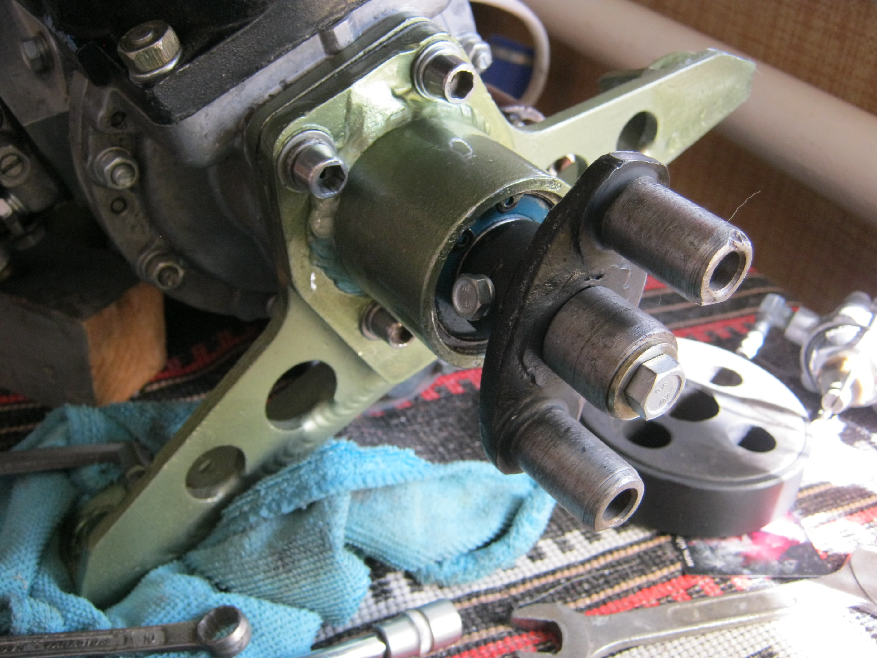

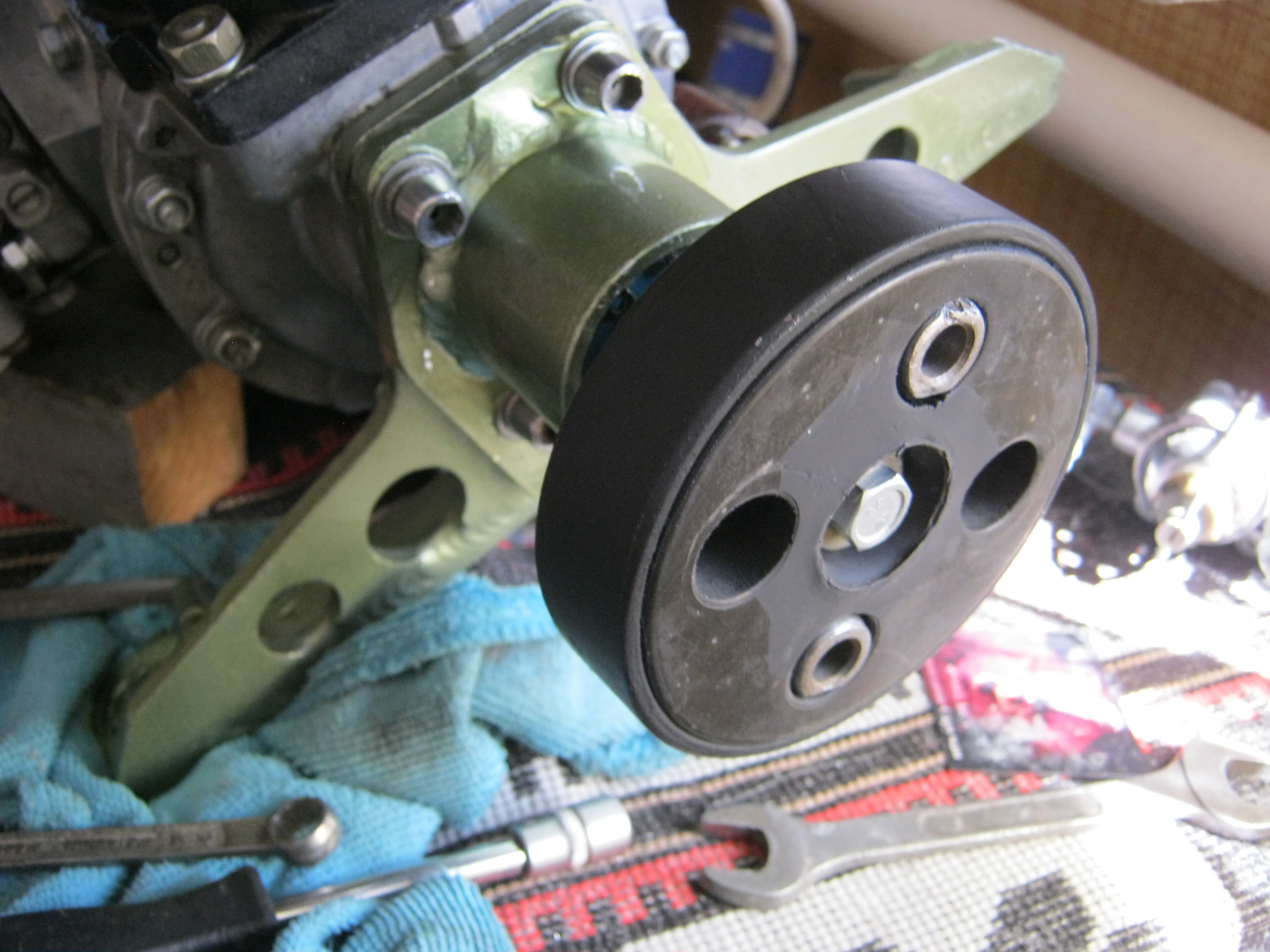

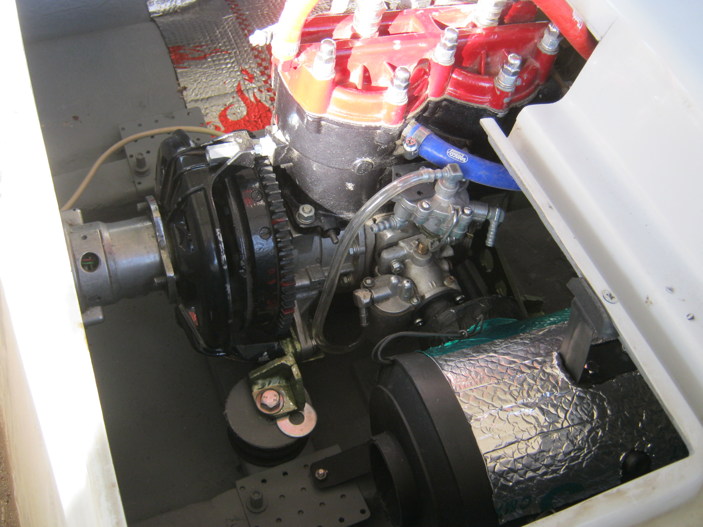

Сделал окончательно муфту со стороны мотора. Вот на фото, на самом конце - ЦЕНТР муфты!))). А, вы, что думали - будет ШАР? У Центра - разные диаметры.(может не видать).))) Фото с резиновым "бубликом". :)
Сообщение viktorr » 08 апр 2020, 19:14
Мотор -весь поободрался))) ;) , но, когда будет устанавливаться навечно- будет всё подкрашено ;) .

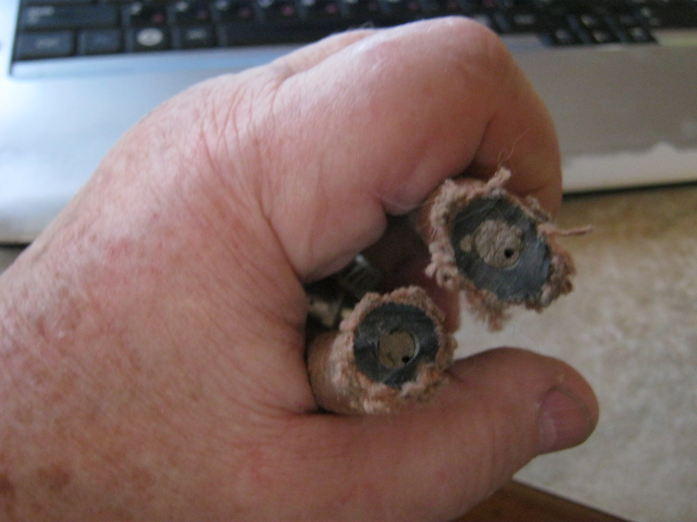

Да, кстати -проблема опять появилась с Пчёлами! Я, где-то Вам рассказывал, что в Тёплое время года, когда у ОС и Пчёл появляется Собирательный инстинкт , то, надо предпринимать меры по закрытию различных глубоких отверстий; шлангов и тд. Особенно -Осы - так и хотят их Закупорить! Если, конечно- вы работаете во дворе; под навесом.
Вот нашёл в сарайке остатки шлангов, которые стояли на гидроцикле "Нью-Харли", и о котором я вам рассказывал.
После некоторых чудес с заводкой - обнаружил вот такие шланги на бензине.)))
Конечно, это происходит -НЕ у Всех ;) , а, у избранных, но, на всякий случай -показываю.(Может , кто станет -избранным(осами :D ). Фотка. Полностью забитые шланги в тройнике!!!

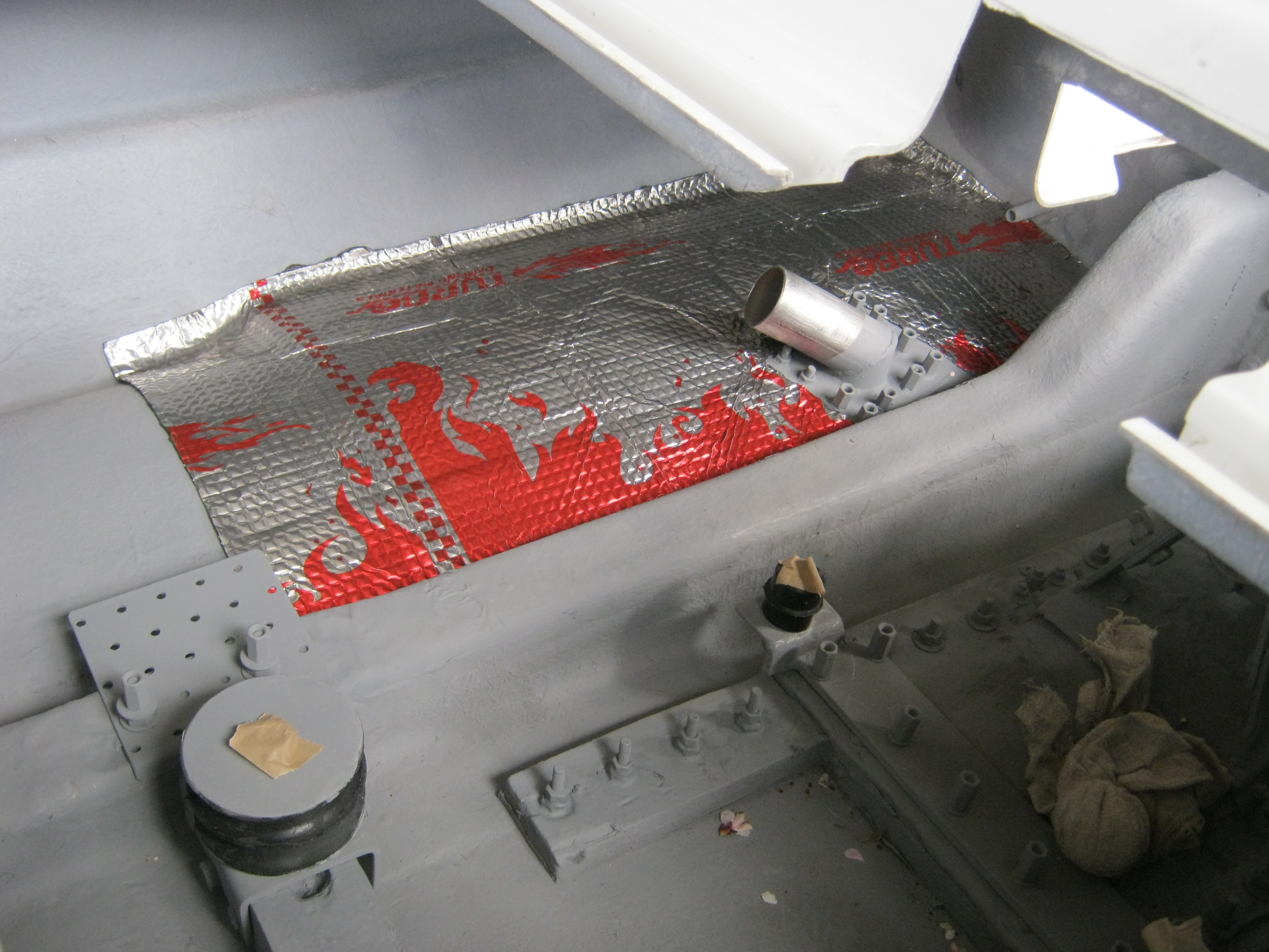

Вот ,что я сделал против Дребезжания при подднищевом Выхлопе.
Конечно , такой эффект -как дребезжание , наверное возможен, как говорит Сталкер. Но, если подумать, то из разных ситуаций можно найти выход. Конечно, для ЭТОГО - надо иметь реальную цель и бросать на достижение -все силы(ума).
У меня эта Цель- Скиталец- БЕСШУМЕН :D
Поэтому есть несколько мероприятий - ведущих к этому! ;)
Фото.
Между прочим , видите- отверстия на подушках закрыты скотчем- ЭТО против ОС!!!)))

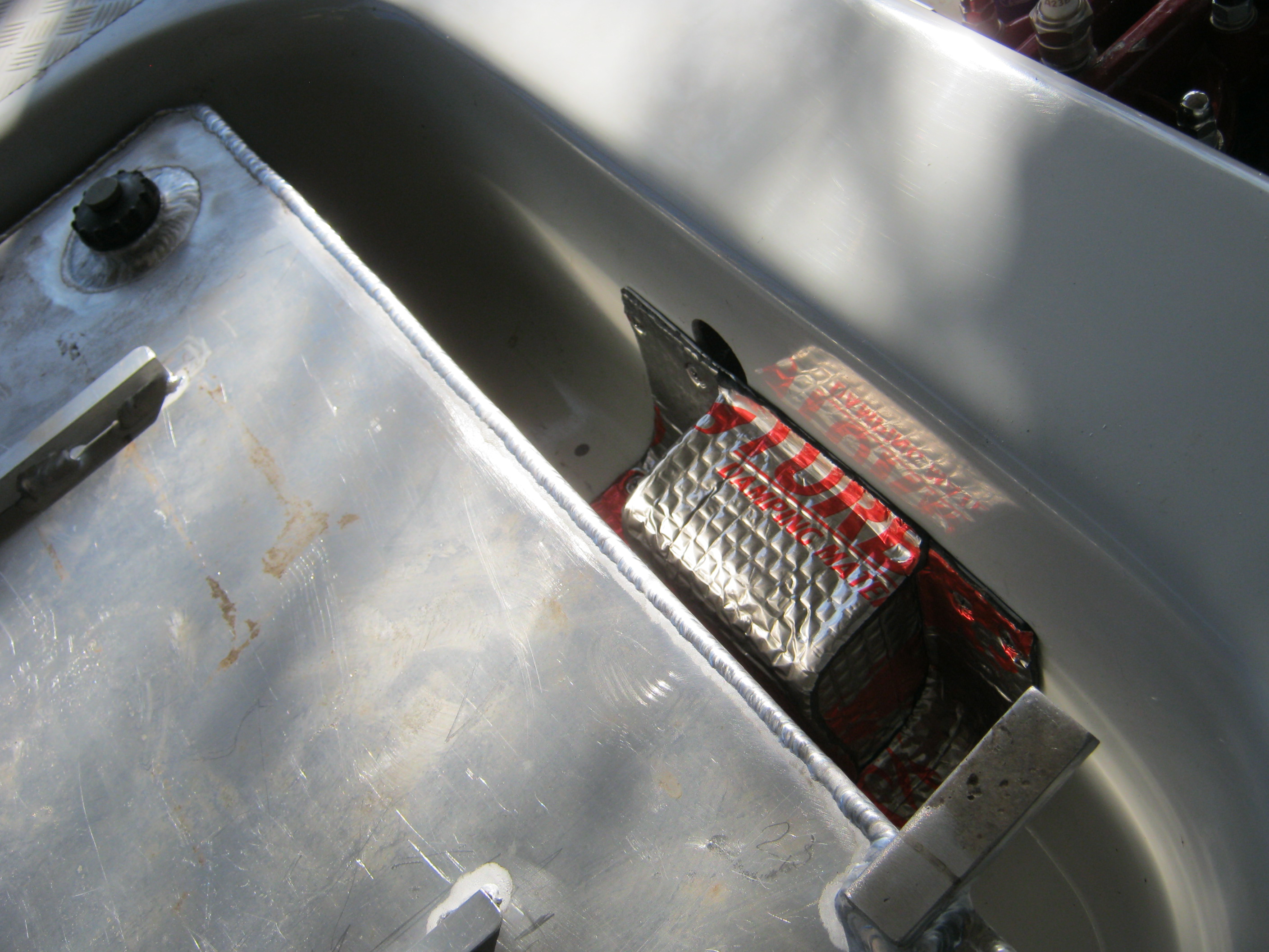

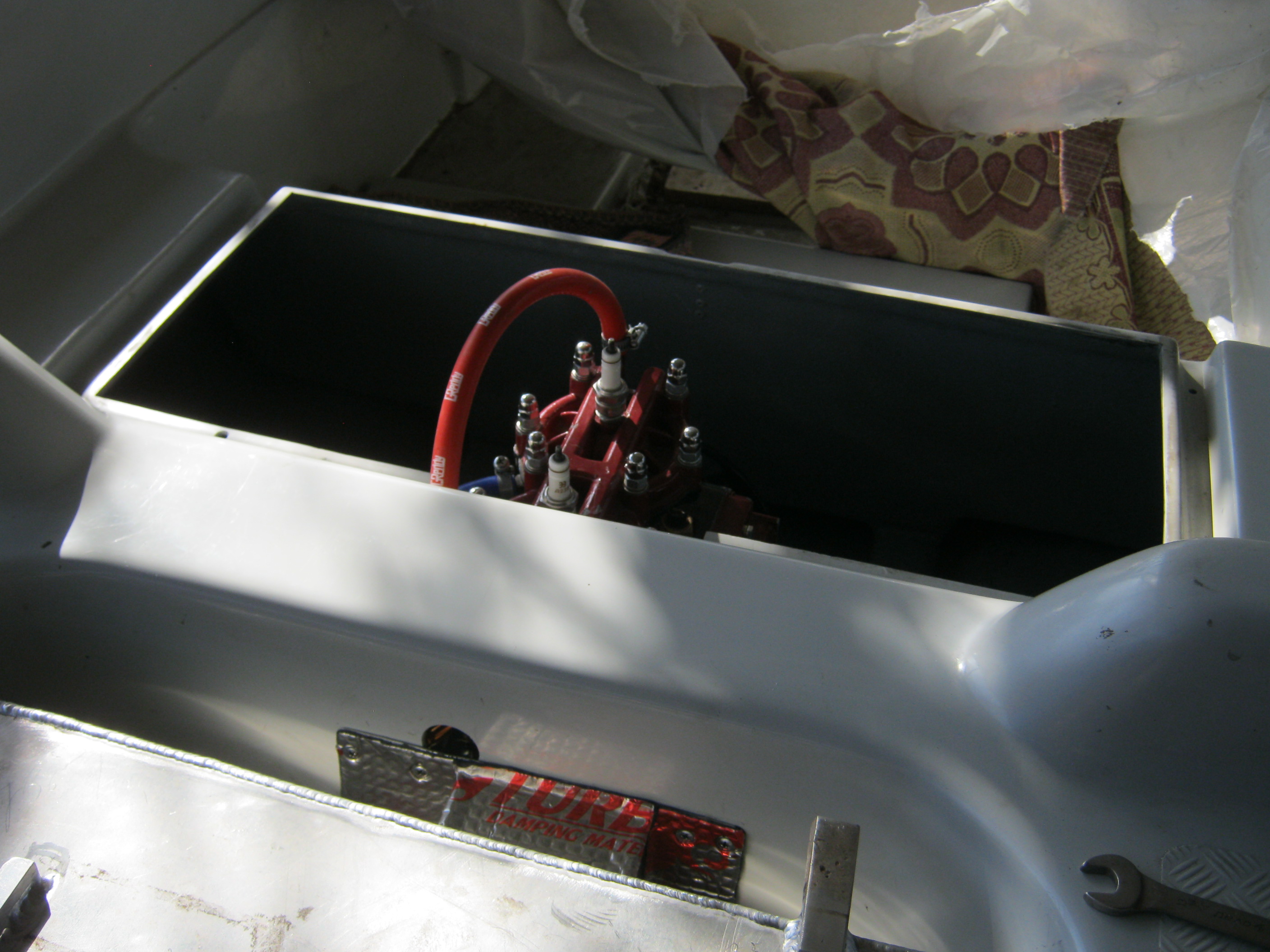

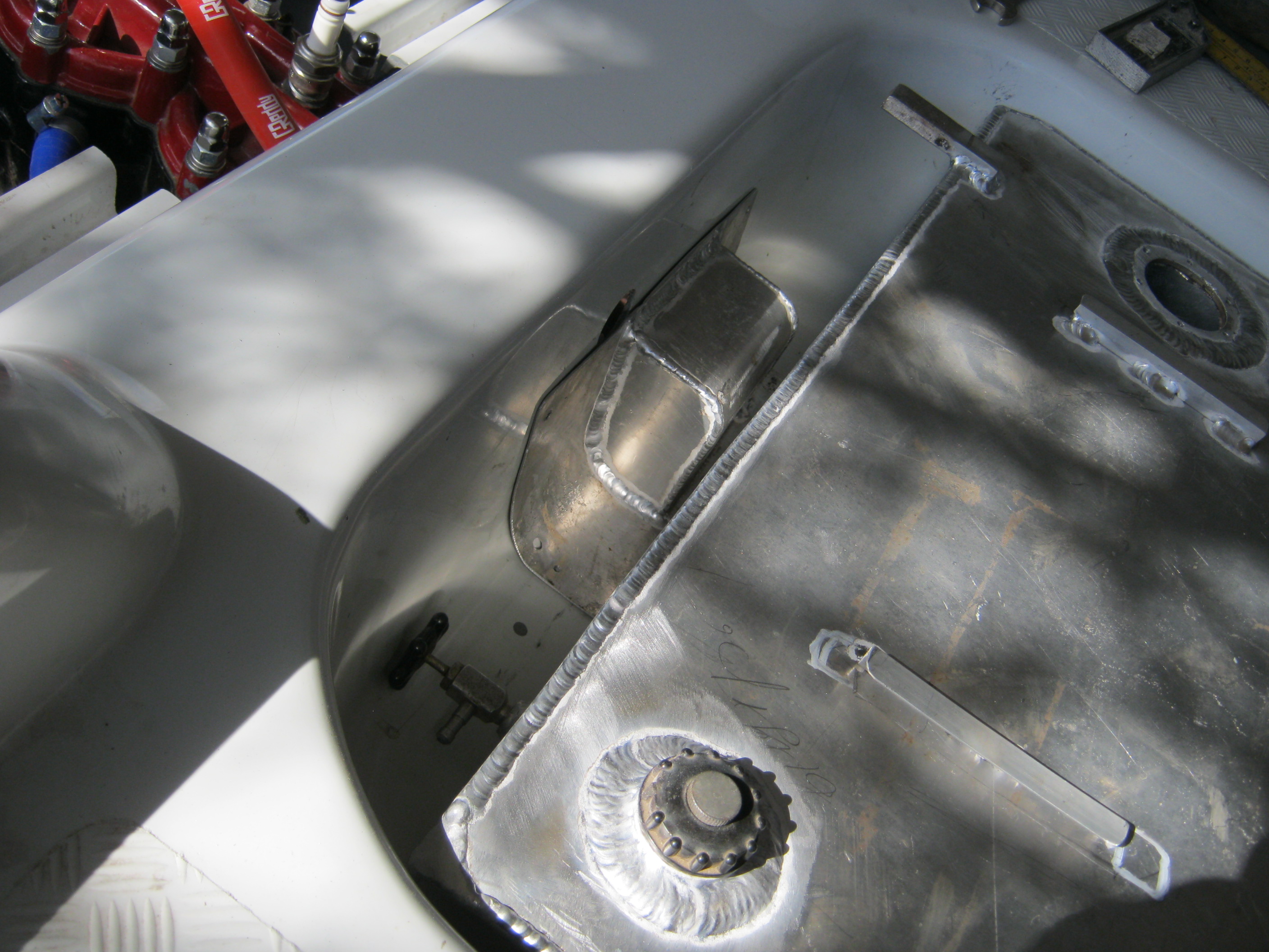

Было там у меня запланированное мероприятие. Связано с бензобаком. Как говорит Сёма- шо-то меня настораживало))).

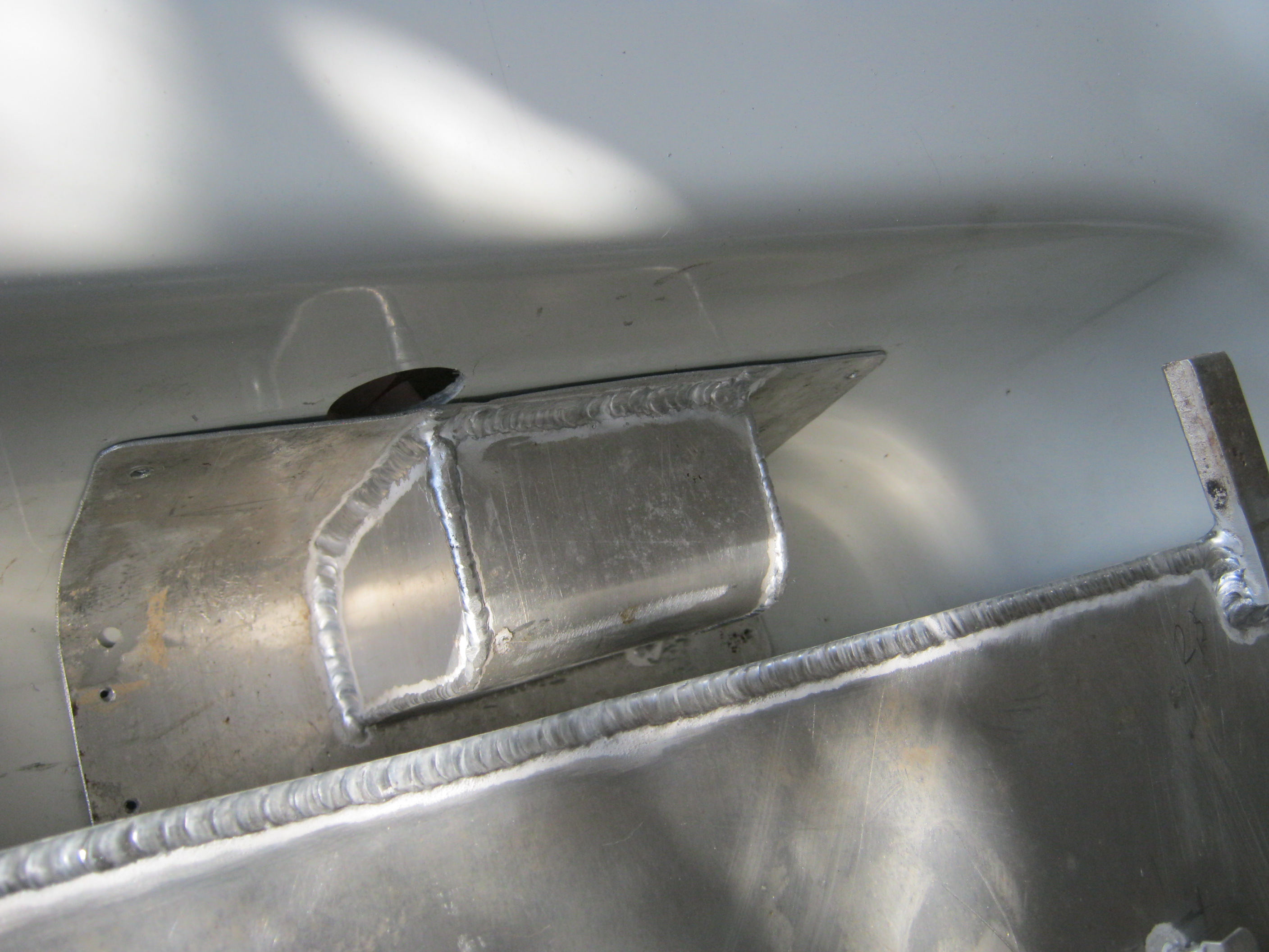

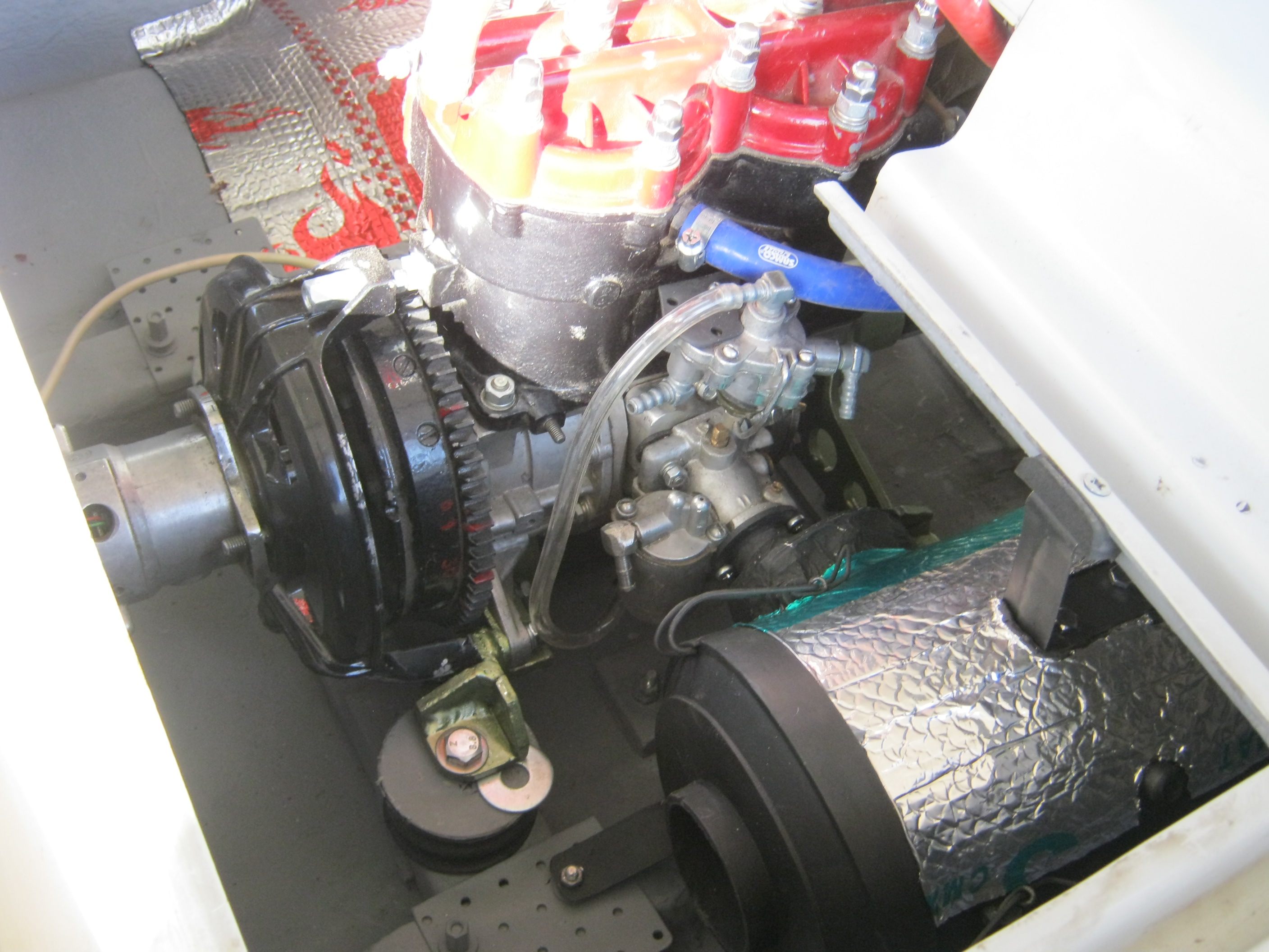

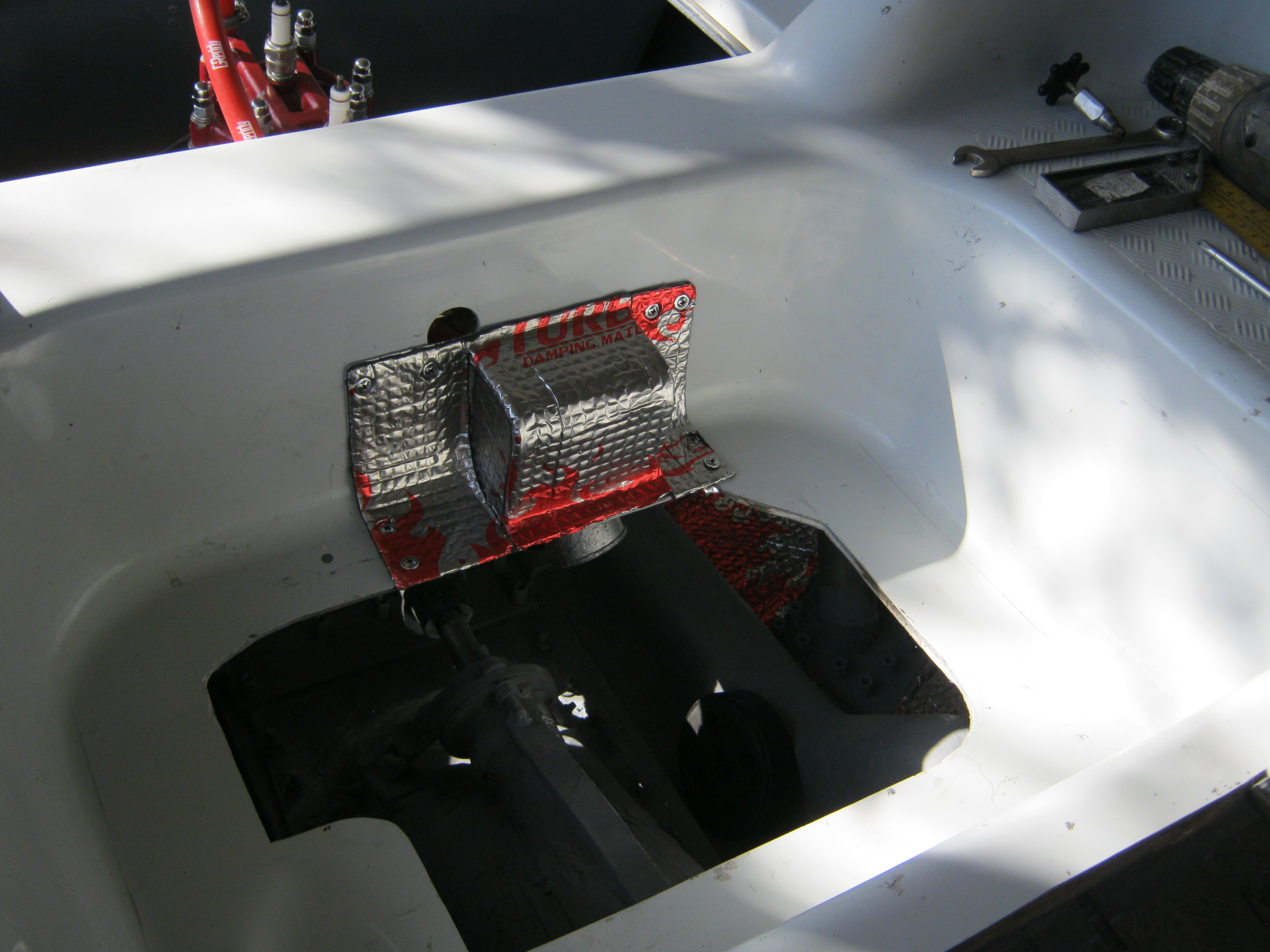

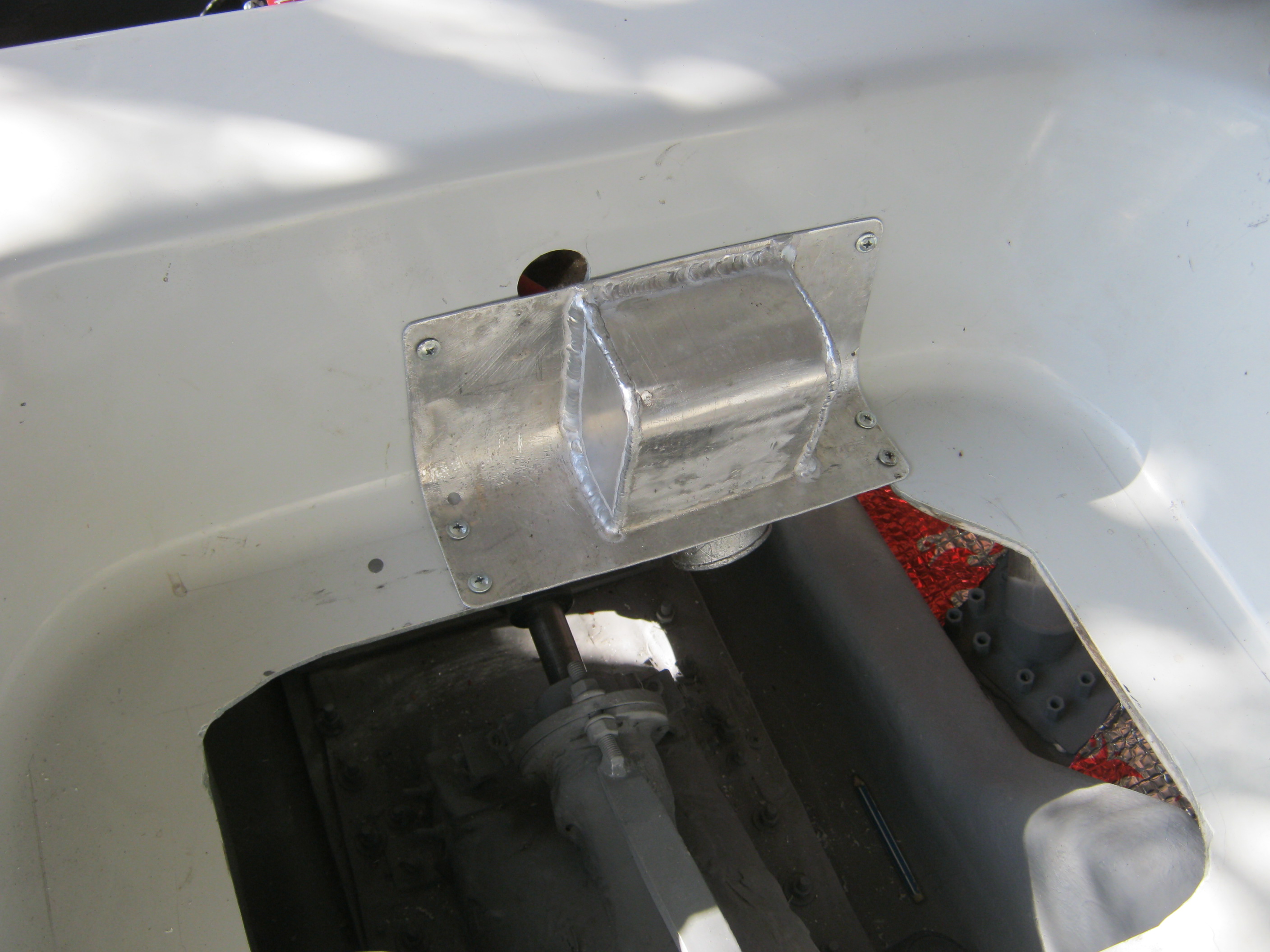

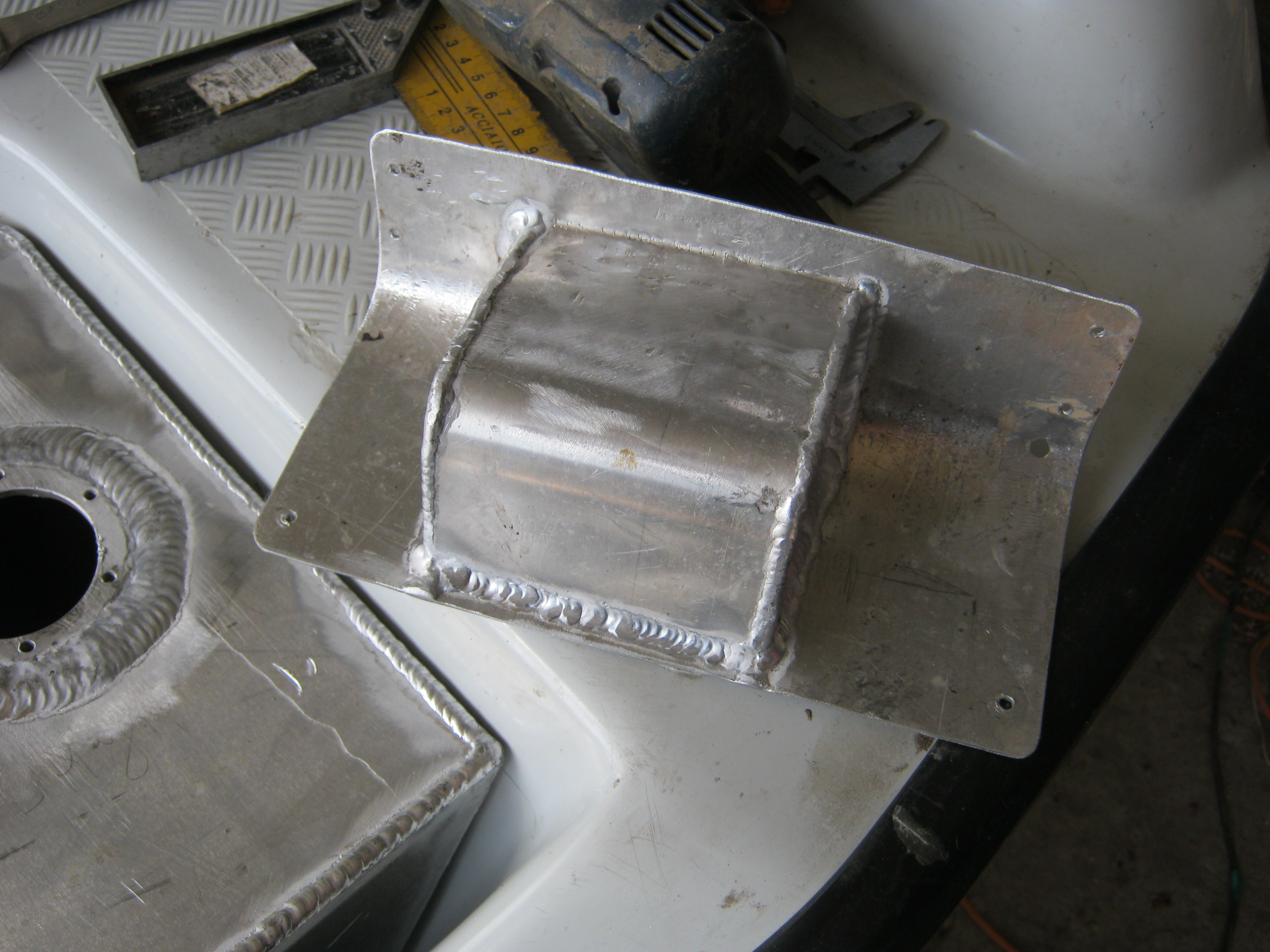

В подмоторную нишу, в которую я вставил Красивейший бак, частично -на полпальчика , входит , чуть-чуть - выхлоп от мотора. Это , конечно - непорядок! Поэтому, мысль - как-то снивелировать эту ситуацию -была.
И, вот за два дня , я её -решил. Говорить, конечно, тут мало что- вот фотки -в которых всё понятно.
Фотки:
Выходящая в нишу -часть выхлопа.
Коробочка, которую я вчера - смакетировал.
Коробочка, которую сегодня сварили мои любимые аргонщики.
Я, всё прикрутил и облагородил. ;)

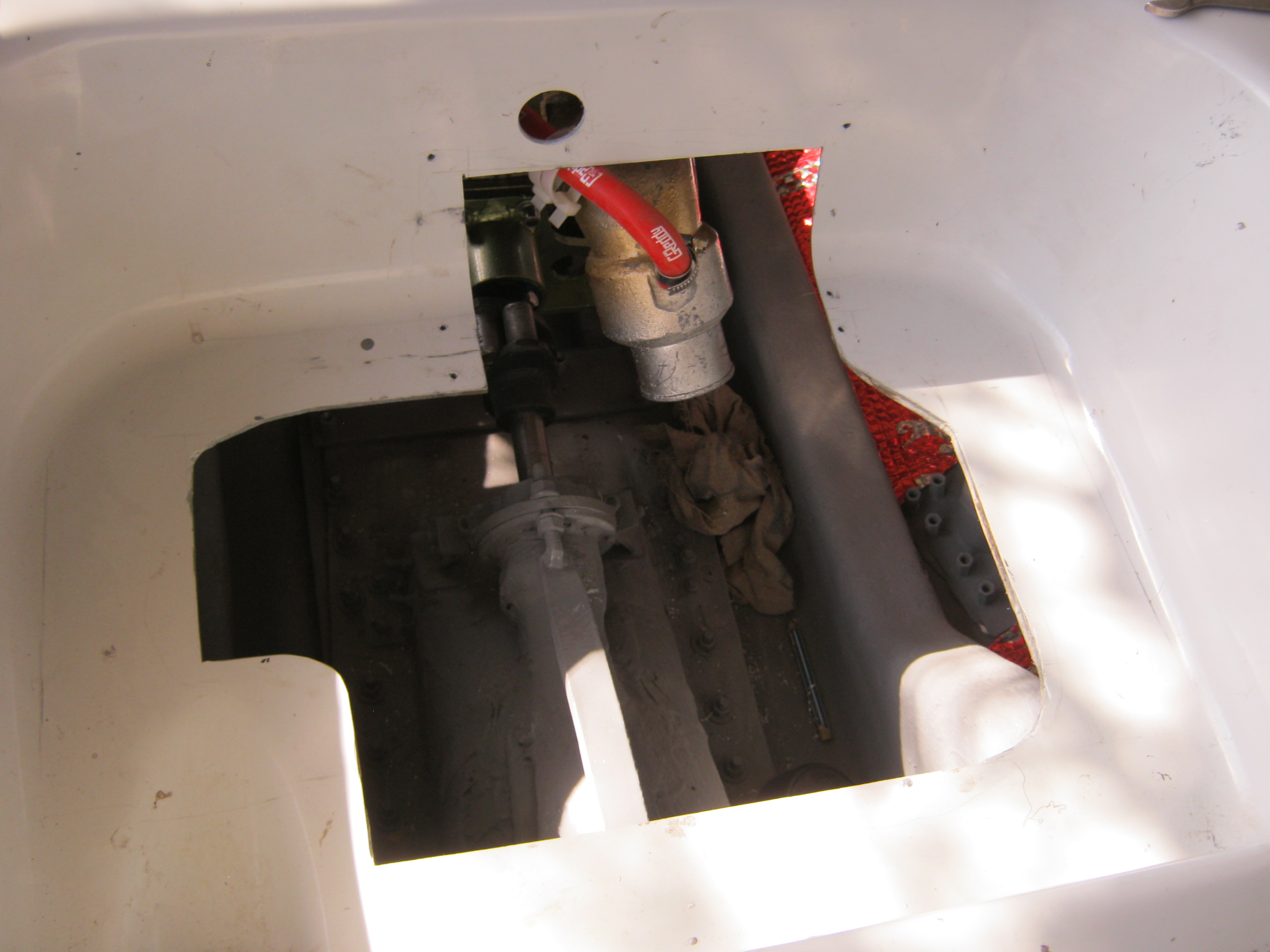

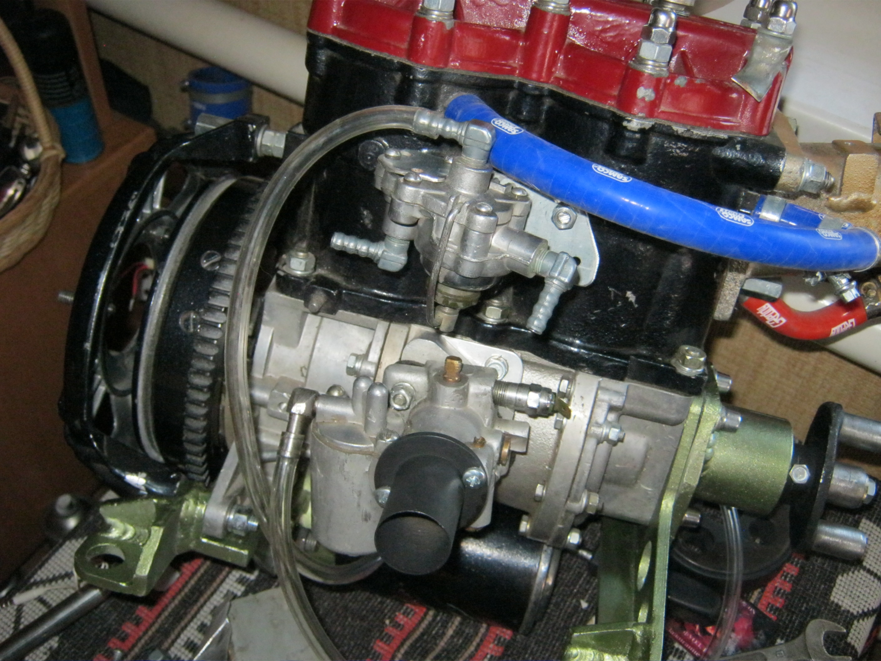

Повесил бензонасос.
Всё -в фотках.

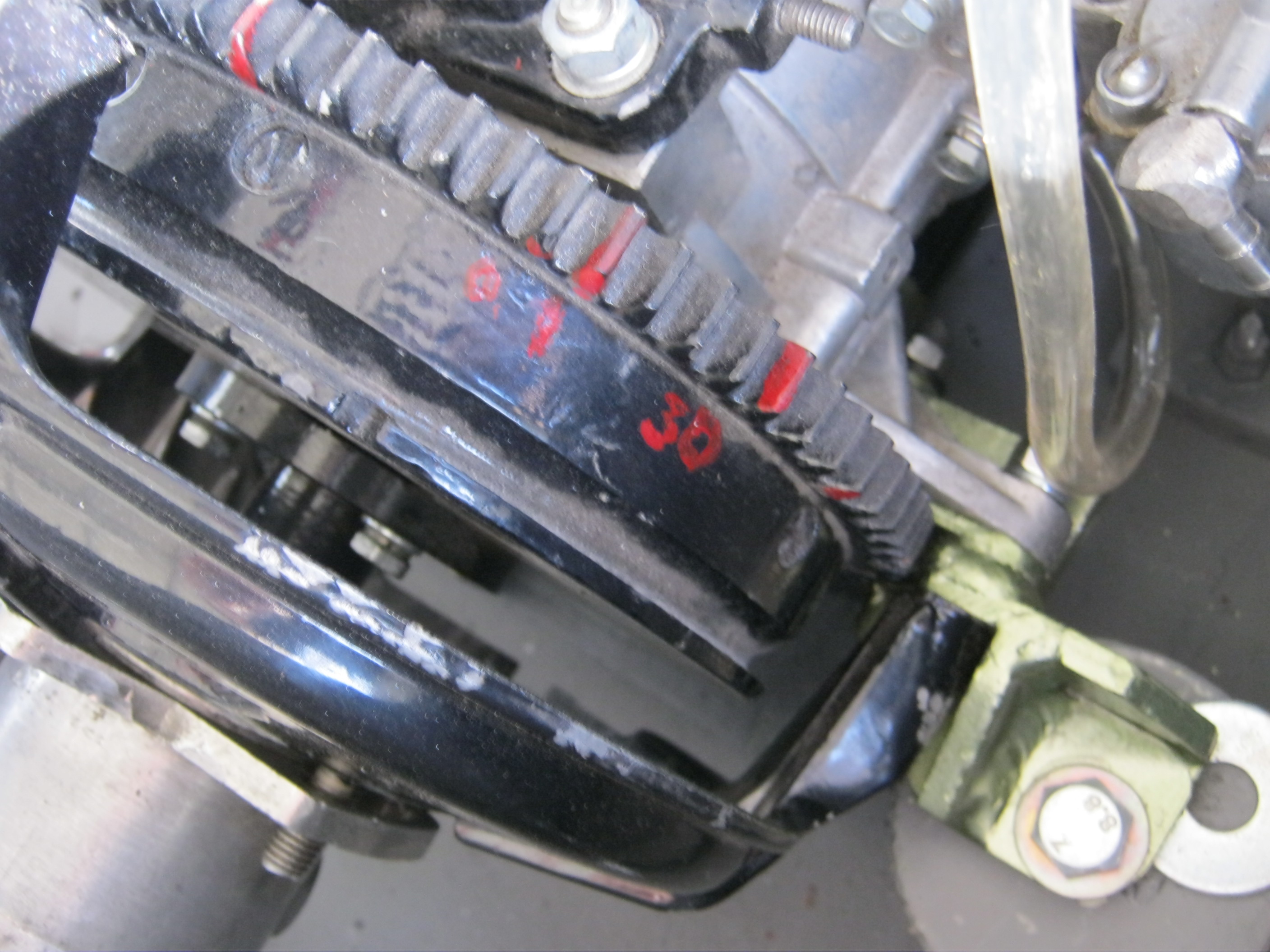

Последняя фотка- вот так я обозначил метки на маховике : ВМТ; 1 градус -установка зажигания; 30 градусов- полное опережение Вихря. Всё сделано под Стробоскоп. Стробоскоп с тахометром ;)

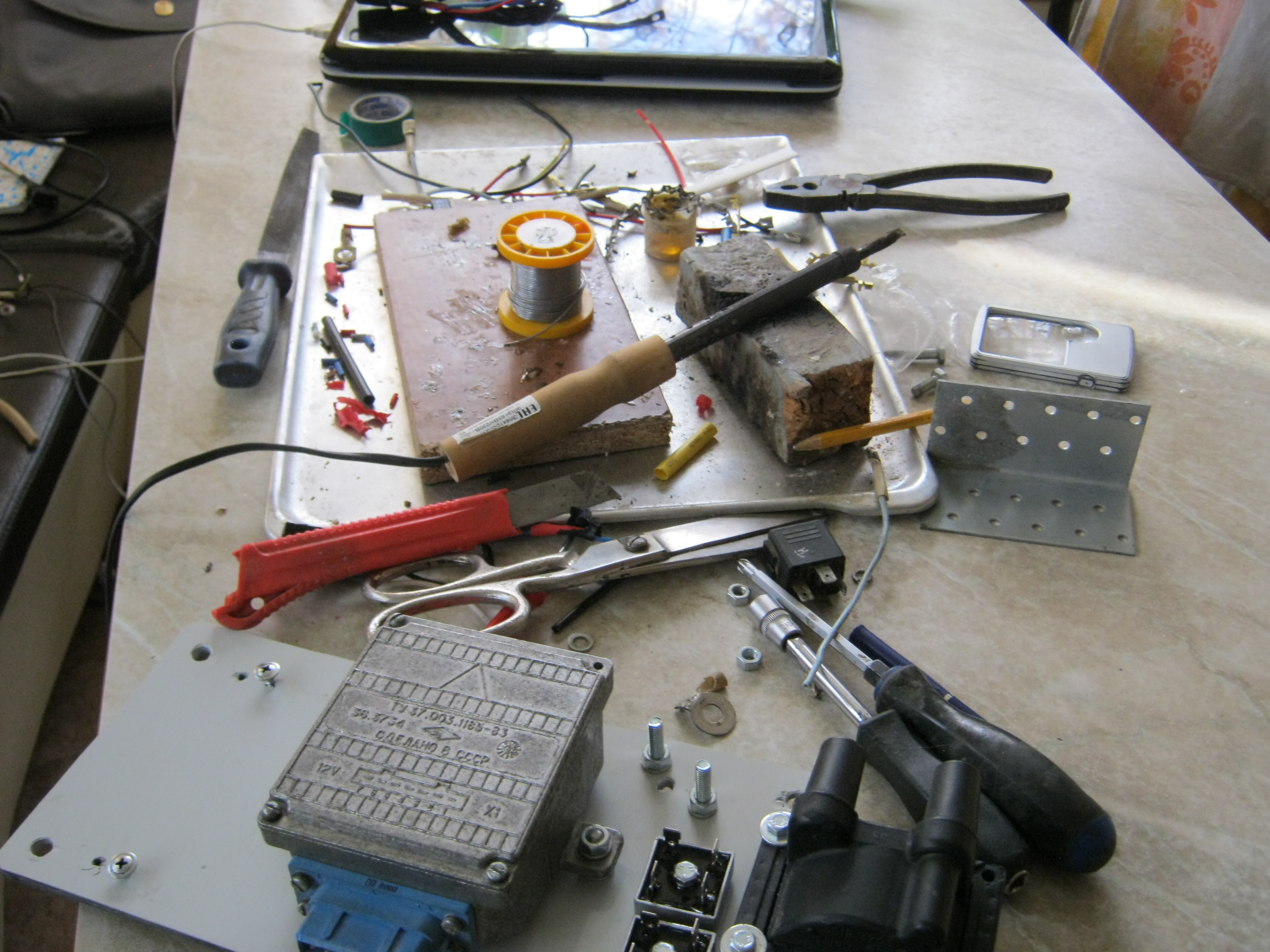

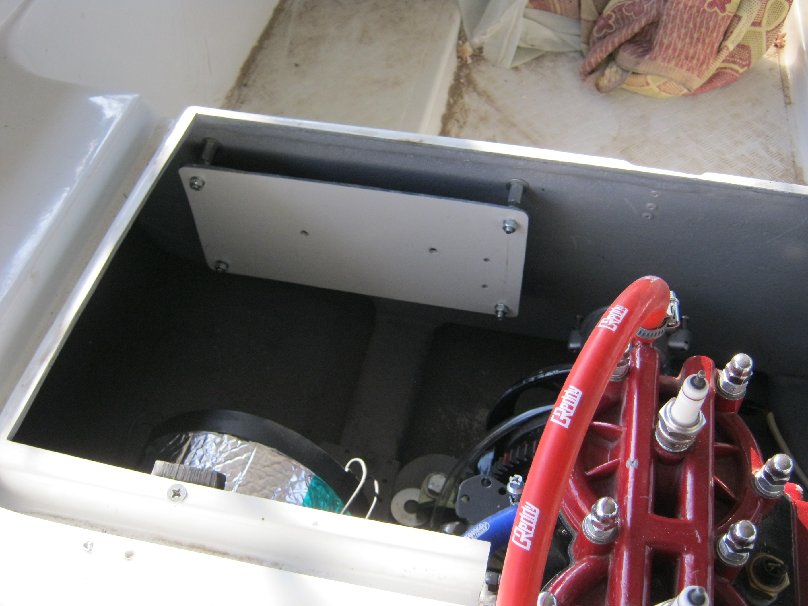

Вообщем , сегодня хотел определиться - куда я повешу прибамбасы от электричества. Фуоз; Коммутатор; Выпрямитель; Катушку зажиги; Реле стартера; бензонасос. Немало. И, надо -компактно.
Вот на Фотке - подвесил Плато -для всех этих прибамбасов. Практически- весь день. :oops: Крепление; болтики; гаечки ; шайбочки! Всё по длине !

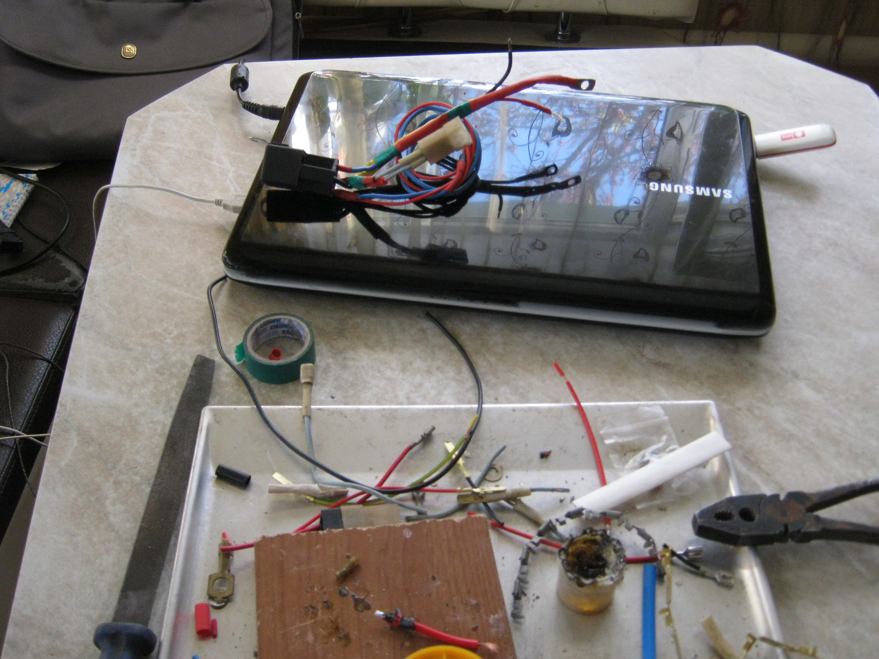

Весь день -бегал туда -сюда. Паял; изобретал- чтоб побюджетней. Вообщем собрал только стартерное реле- типа ставь и запускай. Косу.С выходом на Ключ и питание на Подсос карба - на автомате (забавная штука ;) ).
Вот пара фоток -косы и рабочего бардака на кухне))). :D
