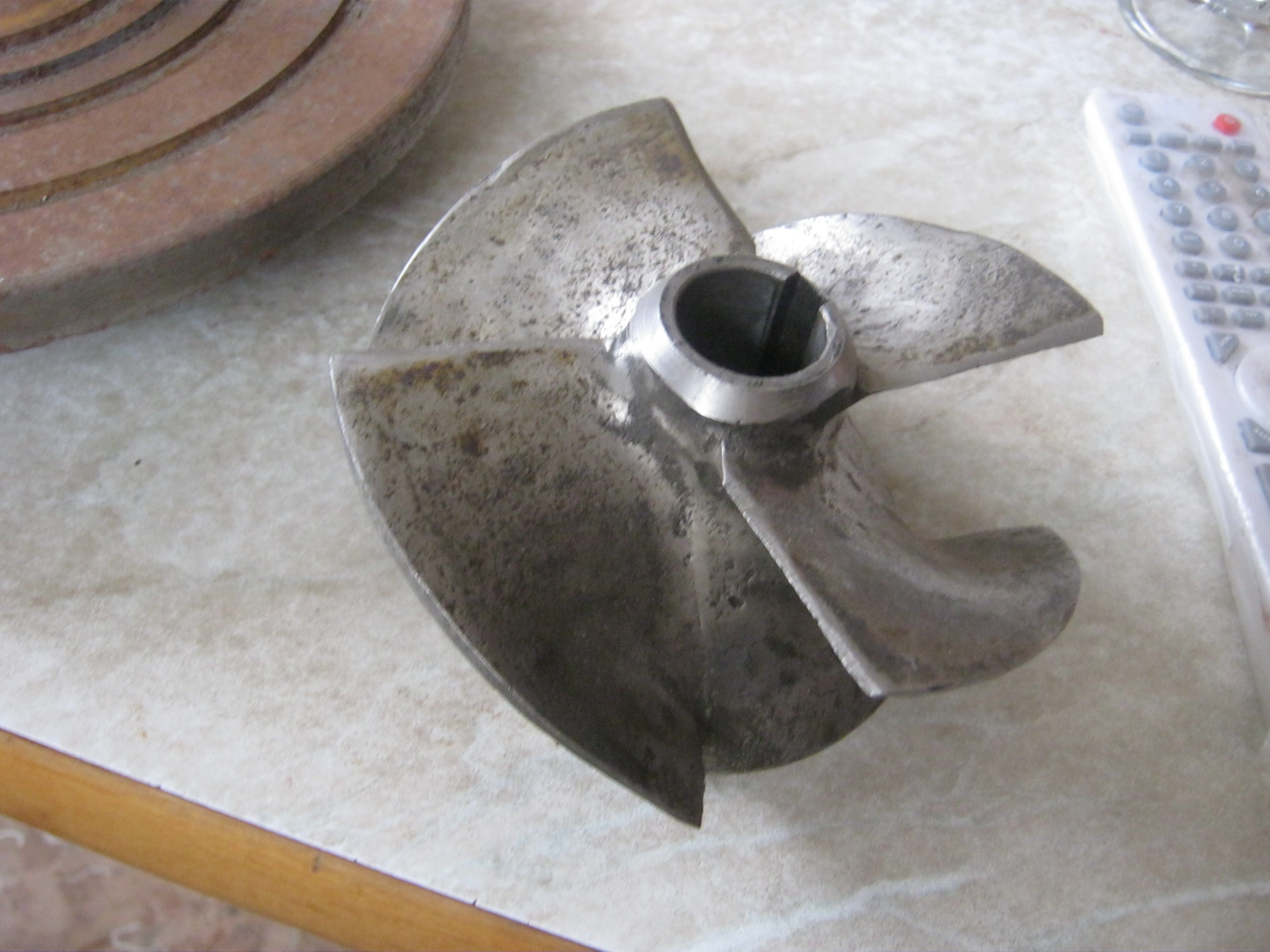

У меня, есть к этому водомёту винт. Он в принципе, по всем моим "принципам " - меня устраивает. Но, начиная от качества литья и ран Времени -имеет замечания, опять-же от меня.
А, так - в гидродинамическом смысле - хорош.
Коническая, с элементами "феклизма" ступица, сьевшая практически весь Обтекатель, ну типа, от обтекателя остался один Заход с Вала :) . Но, это -допустимо, даже в моей голове. Ступица, при всяких допусках и округлениях , похоже - 55 мм.
Сама конструкция , с обтекателем и зазором перед СА - 68.
Всё это, конечно - "коряво" в исполнении. Потому-что это - Литьё. Сама поверхность ступицы между лопастями - со всякими шишками и мышками))). Местными дефектами. Обработка - только первичная. До блеска- как до луны. Может- что и попробую сам -поширкать. Надо приобресть - ширкалку))).
Нержавейка.

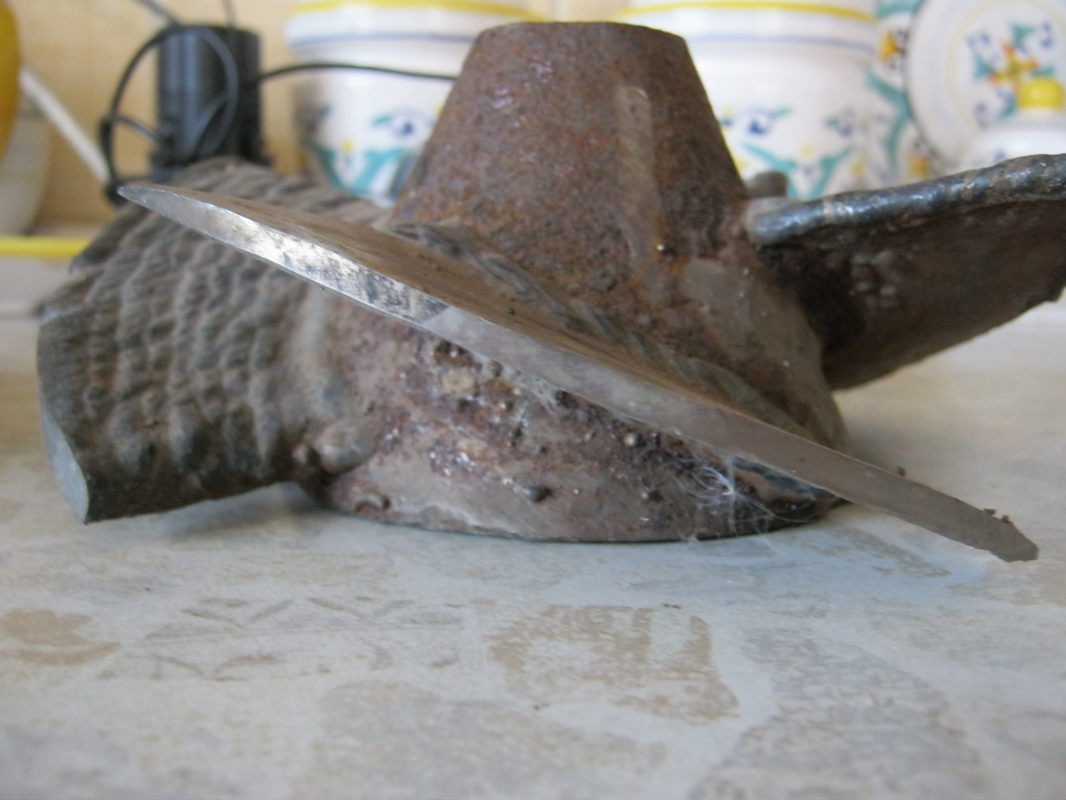

Лопасти погнуты, не очень, водомёт работал с решёткой. Но, винтовая линия , кое-где нарушена, видимо вручную - выковыривали что-то.
Другими словами , надо сделать шаговую горку с предполагаемым шагом и обмять лопасти с нагревом -по Винтовой линии.
Сейчас померю шаговые уголки, сделаю - 2, наружный и средний. Хватит для мастерского глаза.
Восстановив форму - подварю где надо и ещё раз , болгаркой - восстановлю поверхность.

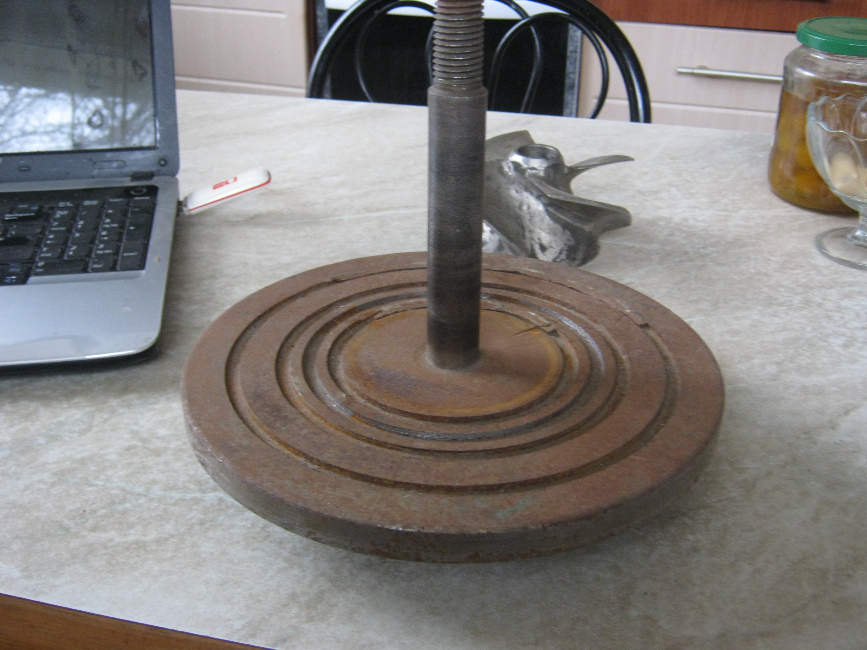

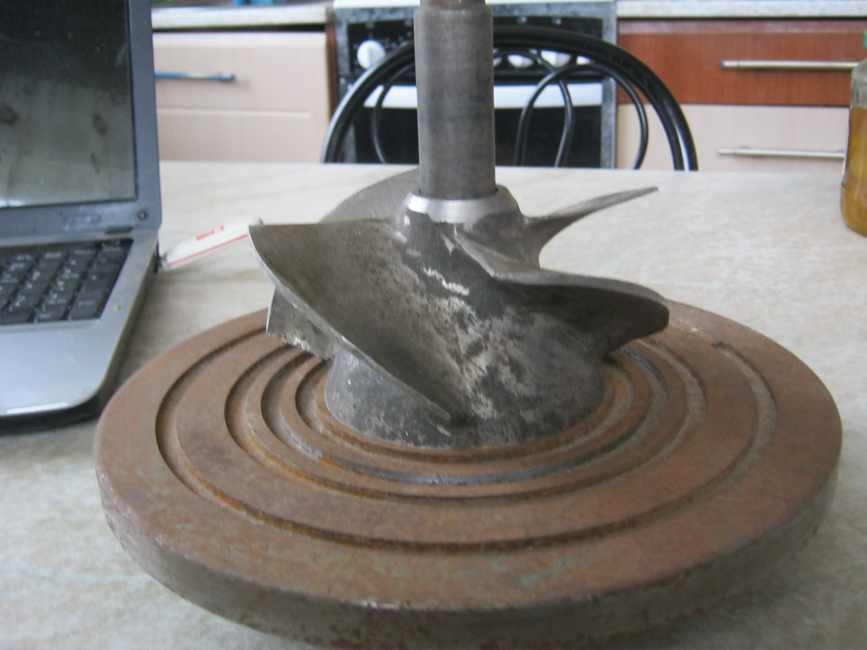

Итак -изготовим Шаговую горку. Я уже заготовил основу, прорезал установочные пазы для шаговых угольников. Нужно начертить ИХ на бумаге и полюбоваться ИМи.
Пару фоток . Из Сети.
Первый шаговая горка схематично показывает- как сделать винт с ЗАЗОРОМ перед СА, некоторым ЭТО надо -как Срать.
То есть вы видите , что выходные кромки не доходят до Основной плиты Горки. На какую-то высоту. Как выбирается эта Высота?
Она выбирается исходя из: Совета Мастера; Совета Друга; Равной Величине Зазора между прутьями приёмной решётки- по величине пролетающих через неё каменьев. По моему совету ;) - 0,5 - 1 мм.
Гидродинамически- это Потери. ;) Практически - возможно, в каких-то случаях понадобится. На Песчаных ореолах- никогда.
На первом фото - с зазором и на шаговых угольниках лежит лопасть. Таким-же образом она и рисуется на плотном материале.(переносится на него).
У меня Лопасти -есть- их надо поправить. Но, действия все -те-же.
На втором фото, мы видим шаговые угольники, прикрепленные к плите без зазора к СА.
Здесь винт получится для песчаных Кос и Пляжей))). И КПДистей.

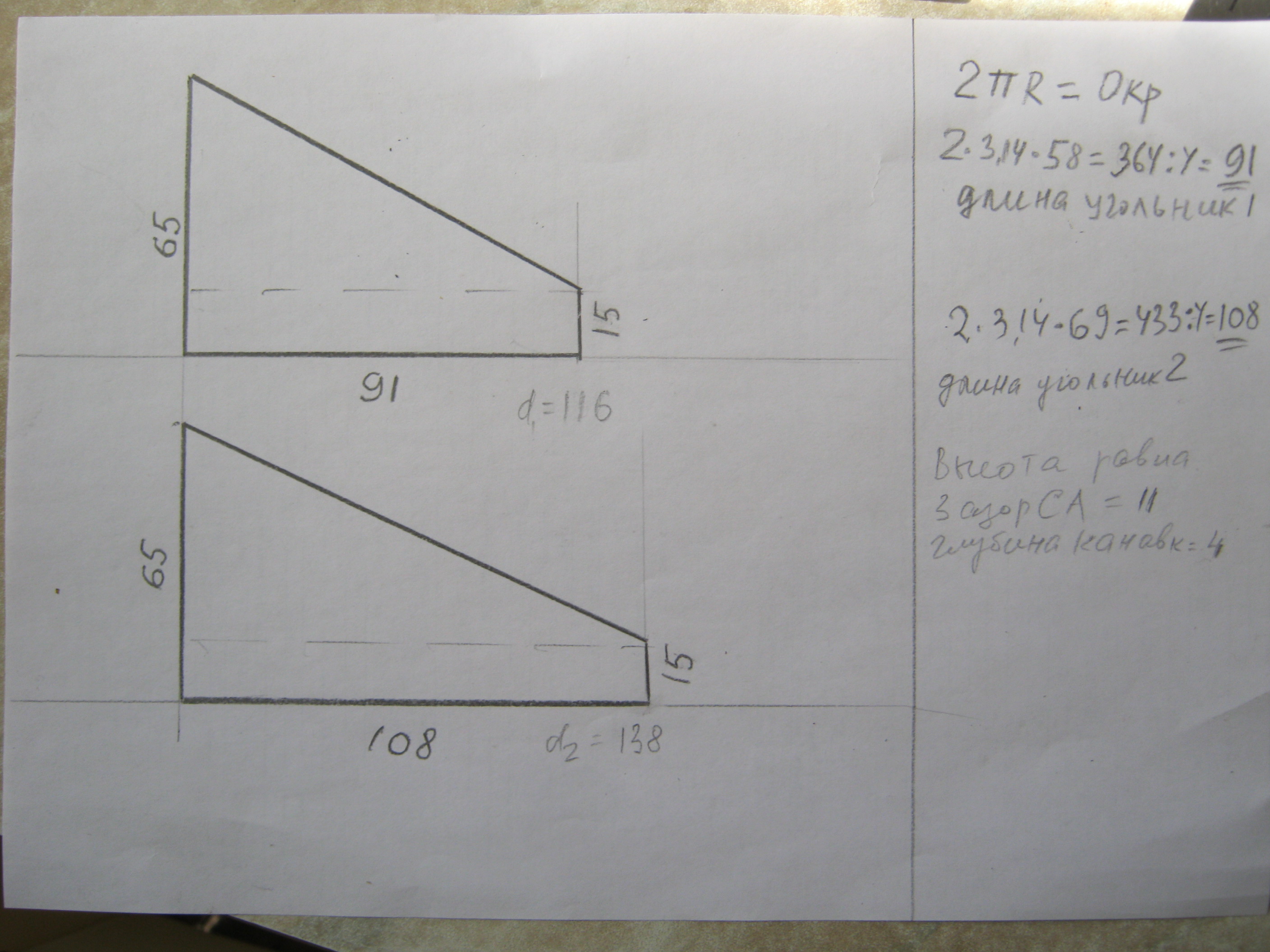

Как рассчитать Шаговые Угольники? Очень просто.

Сообщение viktorr » 12 фев 2020, 13:22
Ну вот за несколько секунд я нарисовал два шаговых угольника: ВНУТРЕННИЙ И НАРУЖНЫЙ.
На эскизе виден и Расчёт угольников.
Единственно ньюансы - выбрать Высоту.
Так как я мерю с существующего винта, то, как говорится - не верь глазам своим и перемеряй -27 раз, чтобы "откусить"))).
Вообщем и так и сяк, получилось = Канавка в плите- 4 мм; + зазор в СА - 11 мм; высота подьёма лопасти от базы Зазора в СА- 50 мм(шаг), всё = 65 мм.
Другими словами- всё округлил и получился Шаг = 200!!! (50 х 4 =200).
Мерял -долго. Всё- кривое. Литьё. И я не знаю - как он Ездил!!! Может у Вихря были обороты - 3500!!!
Ничего не поделаешь в Данном случае. Хоть и больно , но буду стоять на Своём!))).
Получу параметры входные (на ходу) - буду думать дальше.
