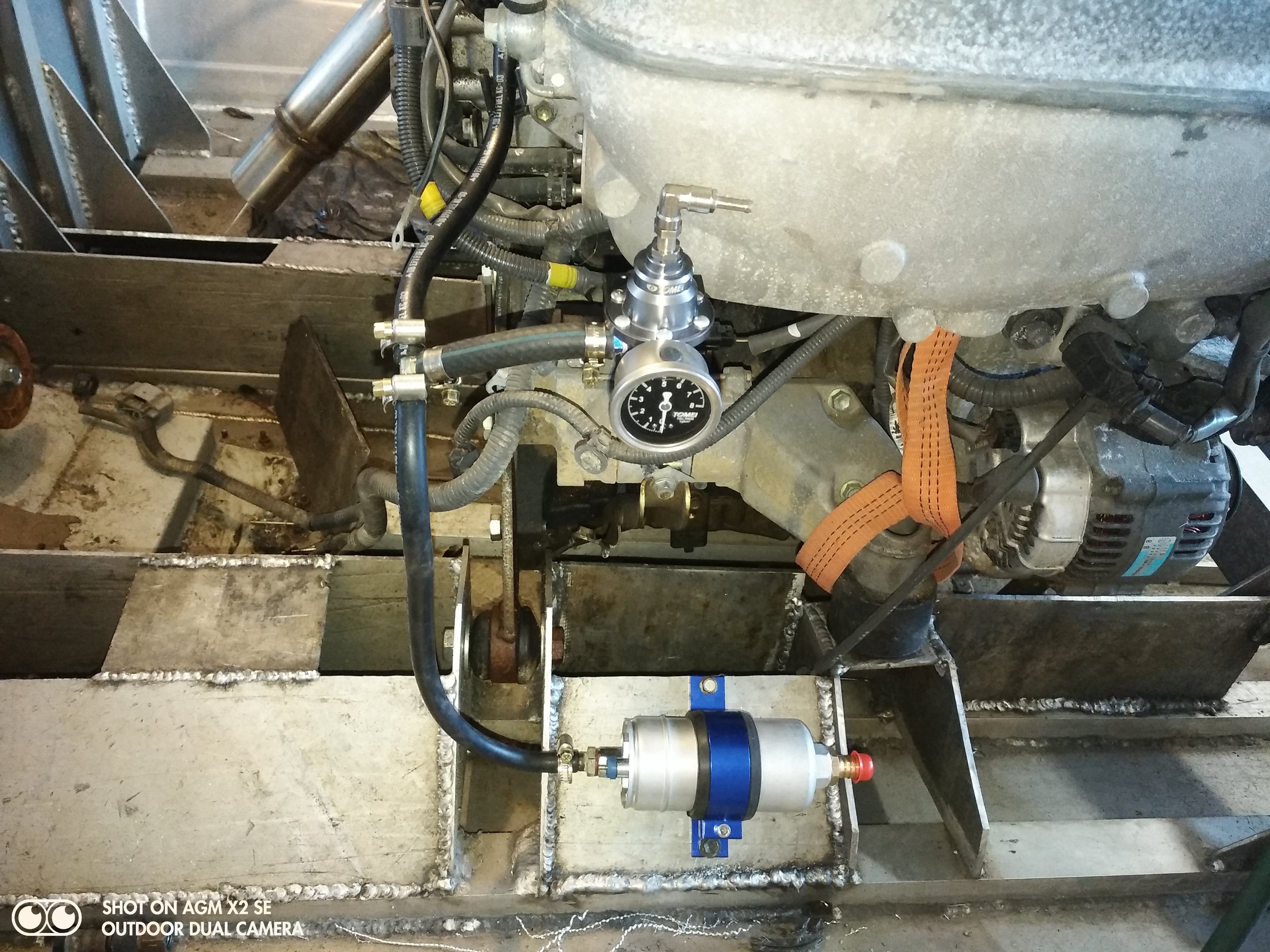

:mrgreen: Вот и закончился отпуск, и осталось неделя до работы, решил этот маленький промежуток заняться лодочкой) подключение топлива установкой мозгов. Вот ещё думаю в какой последовательности подключать охолождение, мотор- маслоохолодитель- выхлоп. Или маслоохолодитель- поставить штатный и записать его как в норме тосолом мотора.

Ежеси на небеса начнется когда буду проводочки на мозгах мотора заплетать, а там или аминь и замоторится или мозгам каюк и заказывать новые с Владика)))) а вот с охолождение вопрос остался, опытные кораблестроители говорят что хватает одного входа воды, подать на теплообменник мотора а с него в выхлоп, и между ними контрольку через тройник сделать. А охолождение масла оставить родное от системы тасола на ДВС, так и сделаю для начала, а потом посмотрю по преборам будет или нет перегрев масла.
