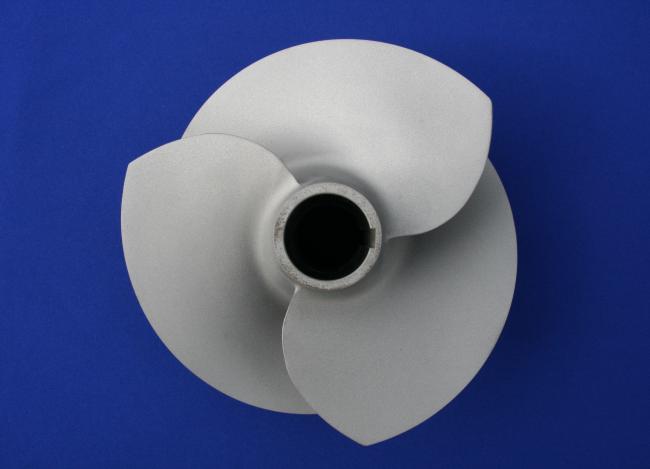

law_z меня интересуют ком-ие под 90 с прямой лопастью как на фото.

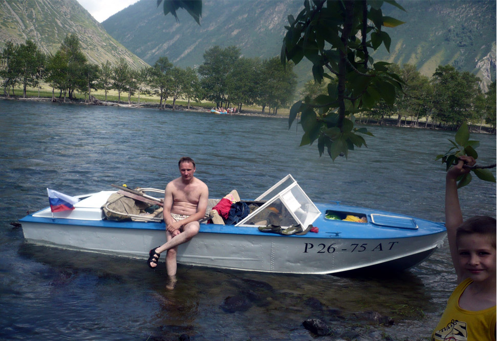

Привет всем.Прочитал всё,нашёл много для себя нового до чего сам додумался оказывается люди уже делают.У меня самого всё банально-Прогресс4 с самодельным водомётом,движка 90 л.с. зажат до 3200 об. мин. бежит 50км.ч. нагрузку практически не чувствует. В прошлом году ездил на" Телецкое Озеро" понимался до Чульчи .Там и на подвеснике ходят но на водомёте просто в кайф ,по барабану все перекаты .Сделал я его 15 лет назад но всю прелесть водомёта понял только в пршлом году.Хочу винт с шагом поменьше сделать раскрутить до 4500.

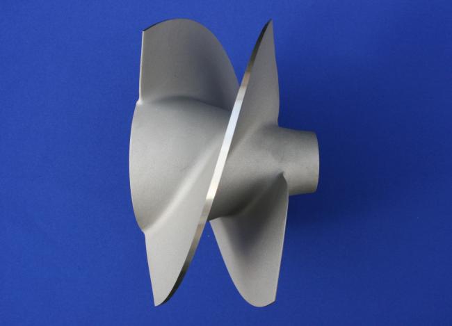

Двигатель Мазда FE 2литра 90 кобыл 130 н/м при 3200. Водомёт сам делал D 222 нержавейка сопло 130 ,начинал со 160 мм. За основу брал водомёт "Циклон 2" с КиЯ. Винт был 6 лопастей в пршлом году перед поездкой сделал 3 лопасти наподобии как у гидрика аля Солас Конкорд.

Похож?
