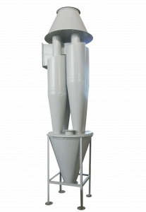

Так вот, работал я как-то на предприятии, где его , одна из основных вспомогательных функций , была- Атмосферу -Сохранять!)))
Циклонных воздухоочистителей у меня насчитывалось , комплектов -более 25, а, по , собственно циклонам- в 3 раза больше. :)
Очистка, конечно , не воды от песка))) ))), а, Воздуха от: Муки; Отрубей; полевой пыли; пыльцы.
Это -Мельница. И мельница, чтобы меня -испытать, стояла в центре города. (Как печка). :P И Санэпид; РОСГРОЗ; Центр Стандартизации - окружали её как мужики -шашлык.
Циклоны были вот такого вида как на фото.
Так-то , в СССР хорошо рассчитывали Оборудование. Но, с АгроЦиклонами -это скрупулёзная работа. Во - первых - разная влажность продуктов; залипание их на стенках; внутреннее трение в мучных продуктах; критичные углы самотёка продуктов- много ньюансов. Все эти ньюансы кончались завалами технологических процессов и мельницы в целом.
А, план- 295 тонн за 24 часа. :(
Завести в центр города -210 тонн зерна на элеватор за день. :shock:
Это был -Серьёзный Городской производственный Бой!
В некоторых производствах (столярных) отвод продукта(опилок) позволялся в ящики под циклонами. Потом они открывались , очищались.

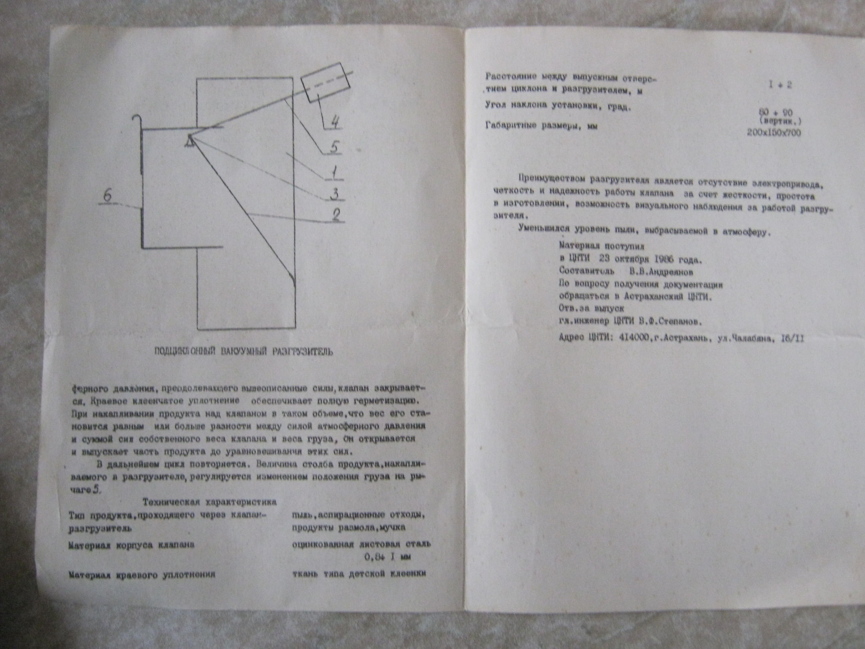

В мельничных ц. процесс непрерывный, отводимое отводится -непрерывно, много. В среднем столбе отвода чистого воздуха , даже создаётся некий вакуум, он препятствует отходу продукта , продукт залегает в самотёке -проблемы.
Вот для этого я и сделал клапан , который попал в Листок))).
Главное -он регулировался по Нагрузке веса продукта и мог без залегания -сбрасывать его в самотёк- удалять. Вроде -просто , но - ВАЖНО - как ЖУть!!! Поэтому подхвачено на весь СССР :D 8-)
Вознаграждение - за Рацуху!

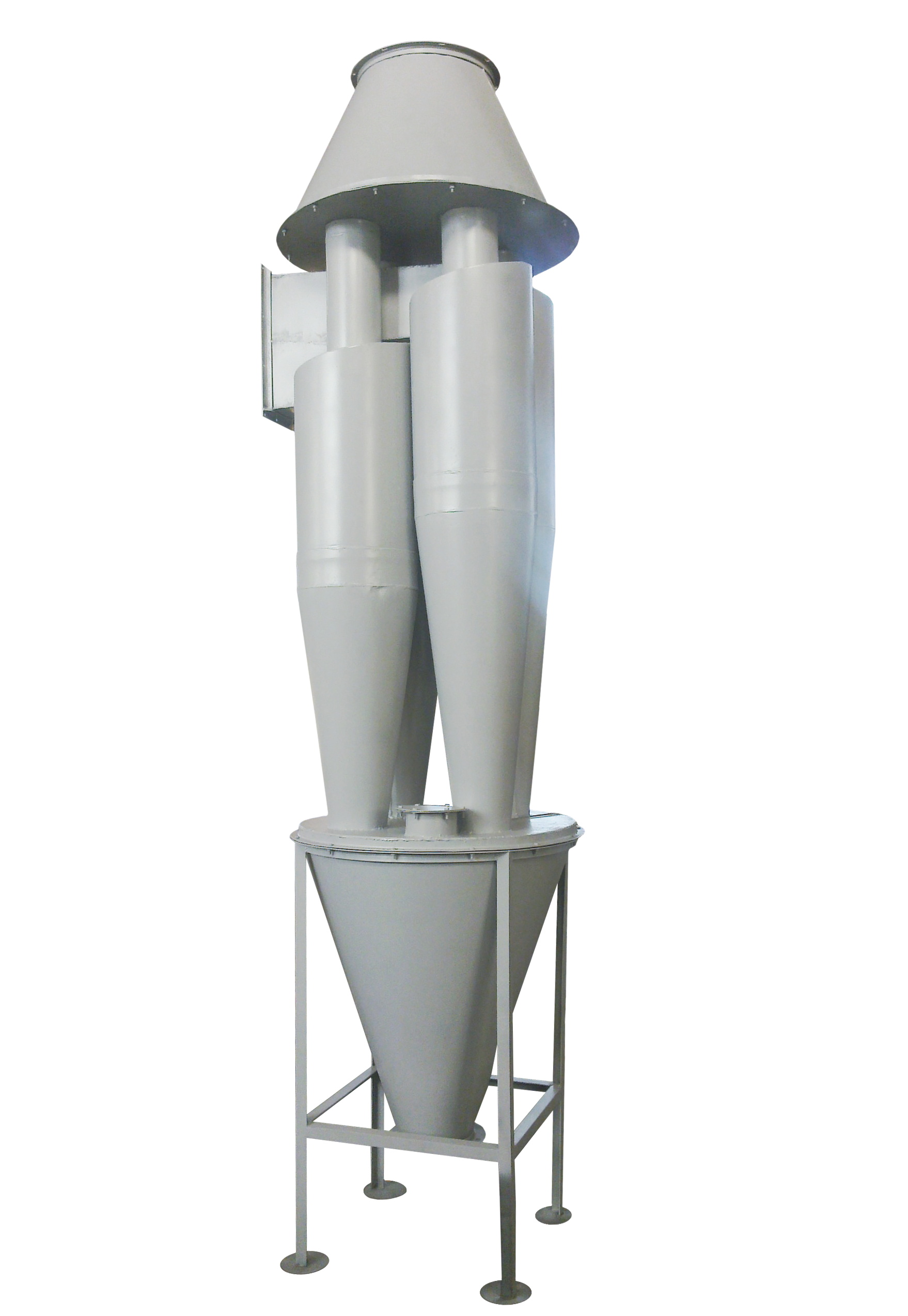

Так же, проблема - с 4-х циклонов сбрасывается вот этот накопитель , а с него-уж через клапан - в самотёк.
Но, часто Залегает в накопителе- Мука-же прилипает ко всему. Опять проблемы.
Учтите , это не катерок(Вадим один)!!!! - Это -ЗАВОД в три Смены - и дети в городе ждут -Булок!!!
Я придумал ещё одну рацуху на голову -накопитель Циклона!
Насобирал небольших и больших электромоторчиков, изготовил им Грузовые эксцентрики на валы и установил на площадки накопителей. Определённый Алгоритм : так- так-- так! Они вибрировали и накопитель сбрасывал залежавшее!!!
Раньше, женщины ходили и дубасили киянками по бокам накопителя!))) Бока были вмяты как бока катерков после льда :)

Циклон на циклоне? Циклон в квадрате или в кубе? :)
Сообщение viktorr » 04 фев 2020, 11:06
ANP писал(а):Циклон на циклоне? Циклон в квадрате или в кубе? :)
Циклоны, которые махонькие- стоят на Накопителе. ;)
