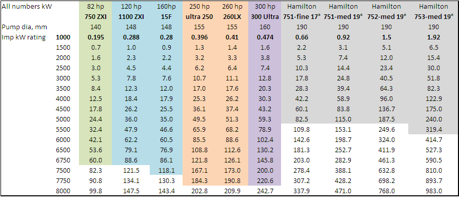

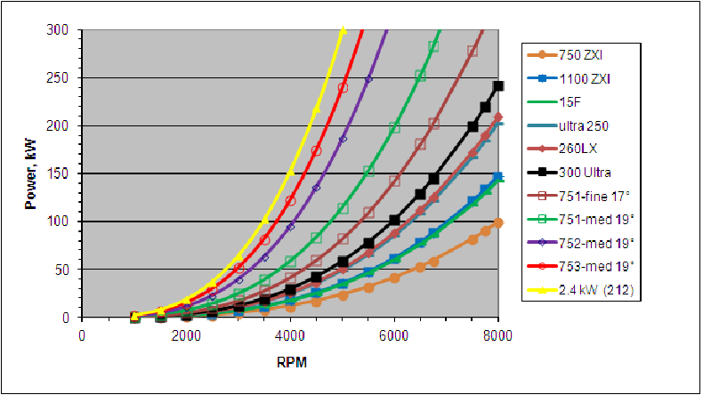

Зачем барин советует обескураженному Топику вот такой Совет. Последняя Фраза Темы:
"Рабочие обороты вашего водомета 4500-5000, ищите мотор с пиком кр/мом на этих оборотах"
Какое практическое значение ЭТОГО Совета?
