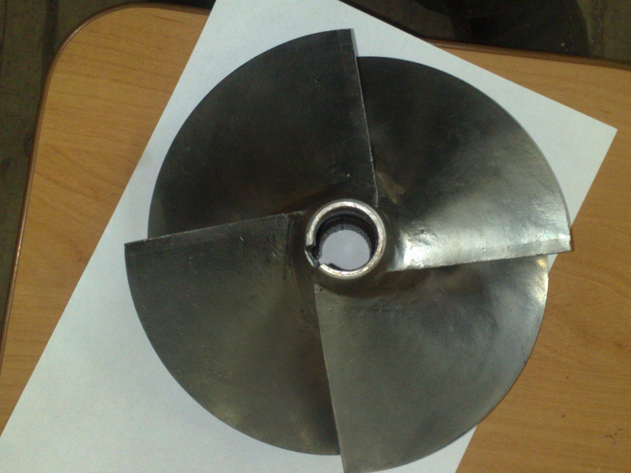

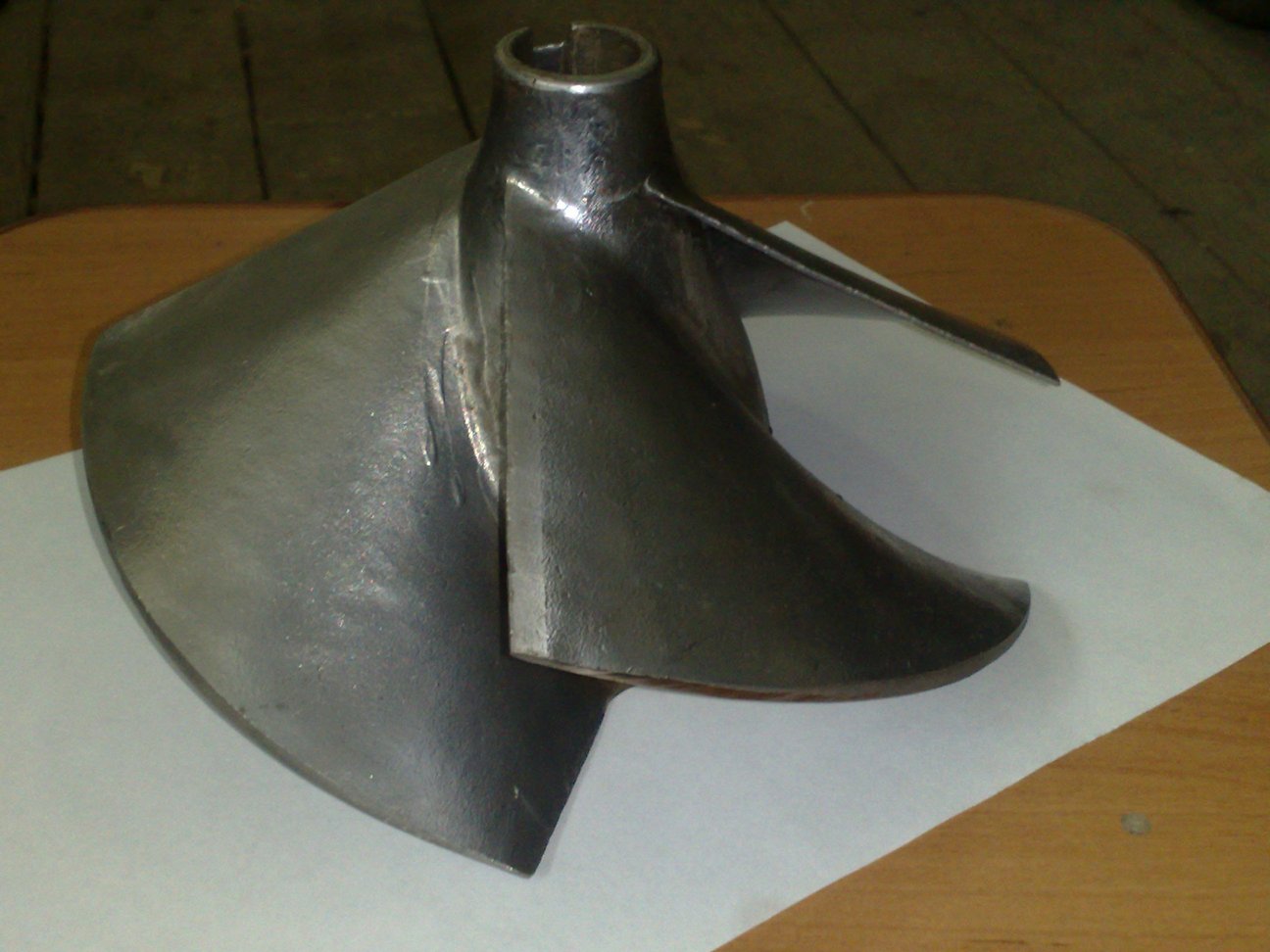

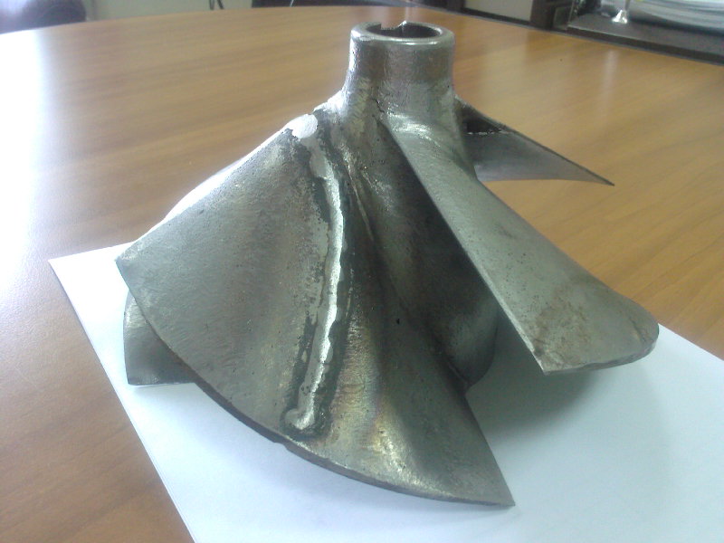

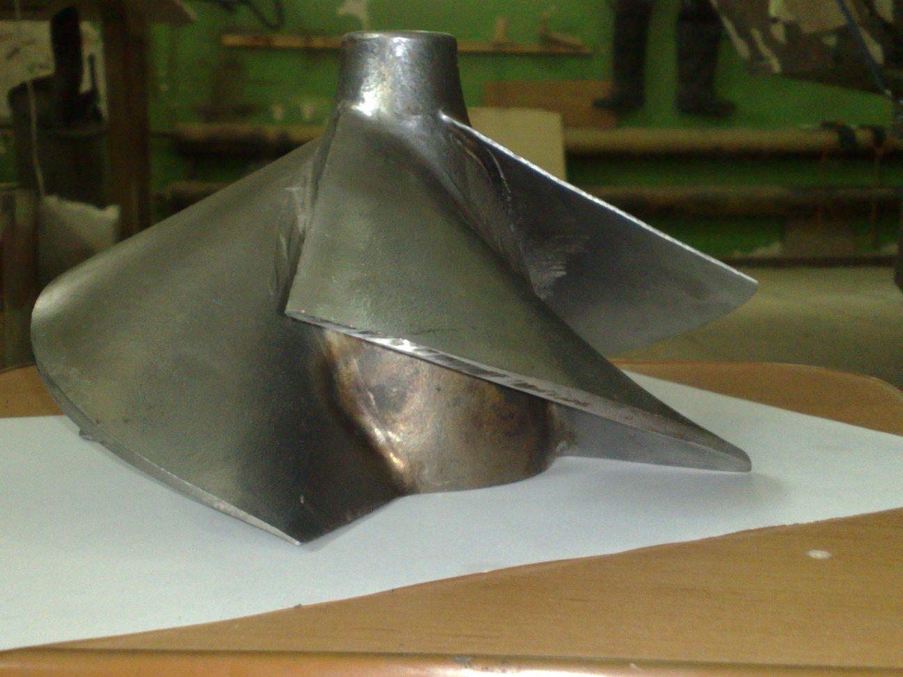

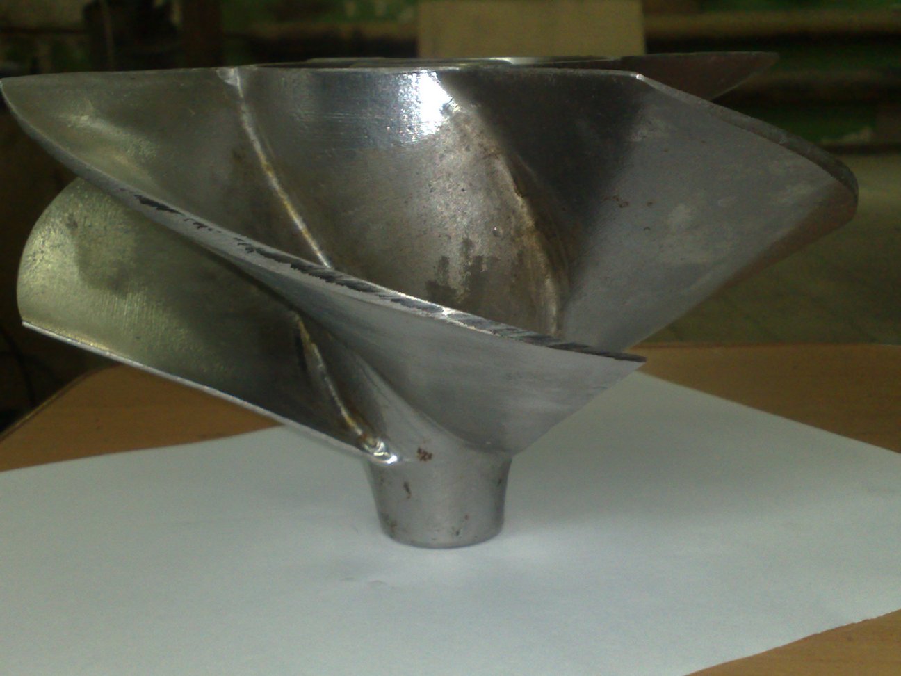

Вечер добрый . Сегодня дали импеллер на пробу говорят одно время они шли в комплекте с амуровской турбиной и вот результат обороты упали до 5200 скорость осталась прежней 50 -52 в верх , при резком нажатии газа не срывает не пенит вроде всё путём

А ещё говорят что у этого винта лопости отрываются почему то, вот и не знаю правда нет Может кто что скажет по этому поводу ? А вот что ещё , я до этого зажимал спримляшку с 80 до 69 сегодня пробывал и с зажатой и нет с зажатой лутше

кто то может по фото определить шаг этого импеллера , очень буду признателен кстати на штатном стандартном амуровском импеллере с шагом 200 оборотты 5800 на поджатой спремляшке

Сообщение Барин » 06 июн 2010, 14:33
Это самый 1-й вариант импеллера от КНААПО,эатем они изменили профиль лопасти каким мы его знаем сейчас.

law_z писал(а):кто то может по фото определить шаг этого импеллера , очень буду признателен кстати на штатном стандартном амуровском импеллере с шагом 200 оборотты 5800 на поджатой спремляшке
Так это у тебя и есть стандартный амуровский РК с шагом 200,правда старого образца.
Интересно,кто в Минусинске у Сергея отвечает за винты,если даже не могут передрать простенький КНААПО...

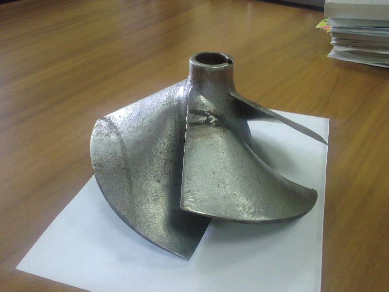

Андрей, сегодня замерял шаг на новом, свежеприсланном из Минусинска винте. Результаты шокируют...
1 лопасть 47,5мм
2 лопасть 49мм
3 лопасть 51 мм
4 лопасть 52мм
Посчитайте мне кто нибудь шаг этого произведения искусства.
ЗЫ. На винте маркером написано 90.
Барин, ты же тоже представляешь продукцию Минусинска и торгуешь этим материалом... что это за качество товара? Вы что там, совсем не контролируете своих работяг?

Казантип писал(а):Андрей, сегодня замерял шаг на новом, свежеприсланном из Минусинска винте. Результаты шокируют...
1 лопасть 47,5мм
2 лопасть 49мм
3 лопасть 51 мм
4 лопасть 52мм
1лопасть-шаг190
2-я-196
3-я-204
4-я-208
КРУТО! :shock:
Хотя в среднем по винту-заявленный шаг 200 :P

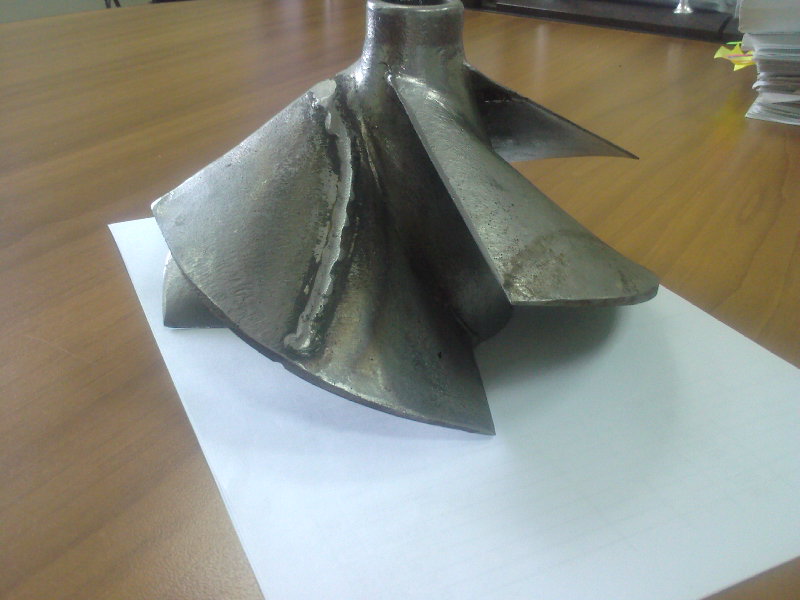

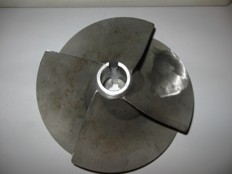

law_z писал(а):А ещё говорят что у этого винта лопости отрываются почему то, вот и не знаю правда нет Может кто что скажет по этому поводу ? А вот что ещё , я до этого зажимал спримляшку с 80 до 69 сегодня пробывал и с зажатой и нет с зажатой лутше
Правда отрывает при резком старте. Недавно достался на халяву такой винт, стоял на Востоке с двигателем ЗМЗ- 402 вот его фото
Себе ставить не хочу такие винты.
