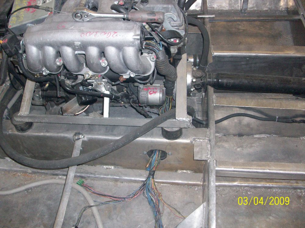

1. Не уверен, но склонен верить словам Сергея из Минусинска. Уж они то там много водометов установили нап лодки, и отчего то остановились именно на таком соединении с эластичной муфтой. Мы, когда с Виталием туда к ним ездили, то рассматривали катер "Фортуна" с двигателем Тойота 1JZ, водомет там стоял на 220мм и вот там стоял длинный кардан. Так вот Сергей объяснил установку кардана лишь только тем, что им нужно было отодвинуть мотор от кормы (Его ящик-кожух служит им столом). А так бы он установил бы эластичное соединение.

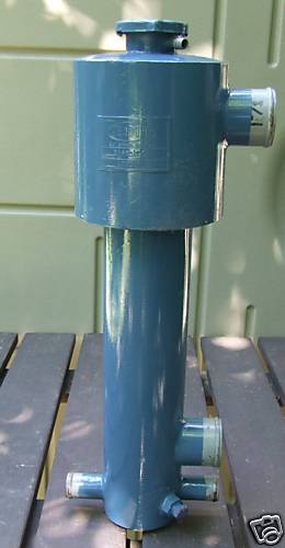

По поводу минусинского холодильника... матерились с Лёхой опять.
Вот он. И конструкция толковая вроде, и, хвала Всевышнему - не течёт... Но вон те медные патрубки диаметром 20 мм отчего то очень короткие и, хомут прижимая шланг давит на самую кромку этого медного тонкостенного патрубка. Патрубок не дурак, фули ему - тонкостенному бороться с давлением хомута - он ясен перец вгинается внутрь по краю! После пары попыток надеть хомут как можно поглубже, я забросил эту идею. Пришлось доработать и это изделие из Минусинска и напаять медные патрубки подлиннее. Заодно и припаяли сразу отводы в нужную нам сторону, а то изначально все патрубки смотрели в разные стороны как ветки на елке. Блин, Сергей из Мнусинска, если ты читаешь этот пост - не делайте вы все патрубки в разные стороны, размещайте их как нибудь поближе друг к другу (так же удобнее разводить шланги), ведь ваш холодильник будет стоять сбоку от двигателя, а не в его центре.
И тому, кто паял эти патрубки тоже выскажу - отчего так грязно работаете то? Какой герметичности в соединении можно ожидать от, запачканного флюсом и опавленной медью, патрубка? Почему все нужно дорабатывать после вас?

Дааа.. Российский производитель пока подпипипипиживает.
Не проще было бы холодильник купить какой нибудь б/у с Ebay. Я когда себе на UZ-ник брал мне в $300 обошелся -новый. Так он под 6-ти литровый мотор рассчитан, цельномедный, с пробкой и расширителем. Поменьше за $150-250 попадались, с доставкой в РФ.
