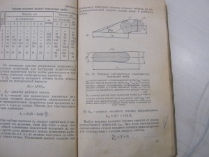

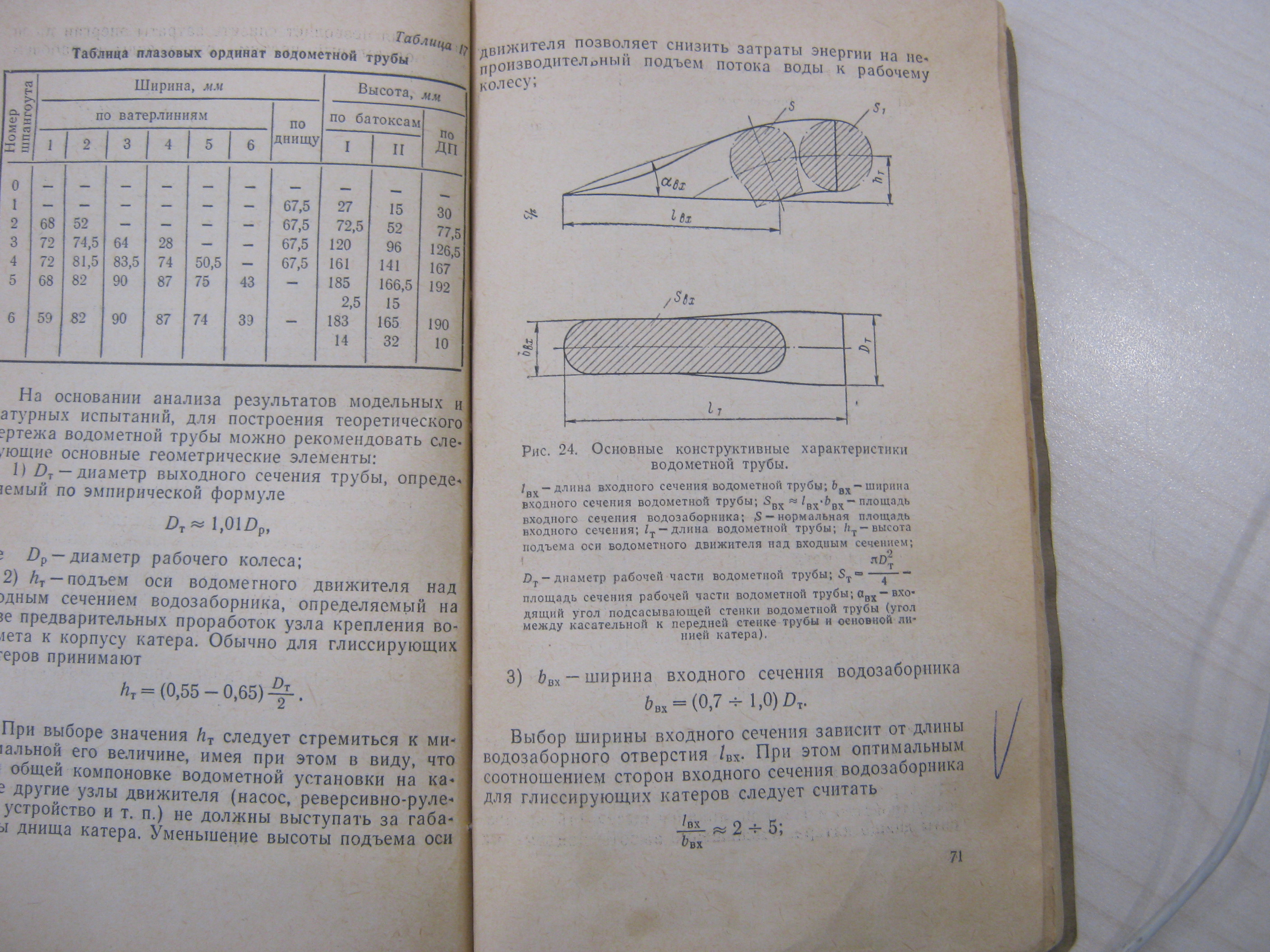

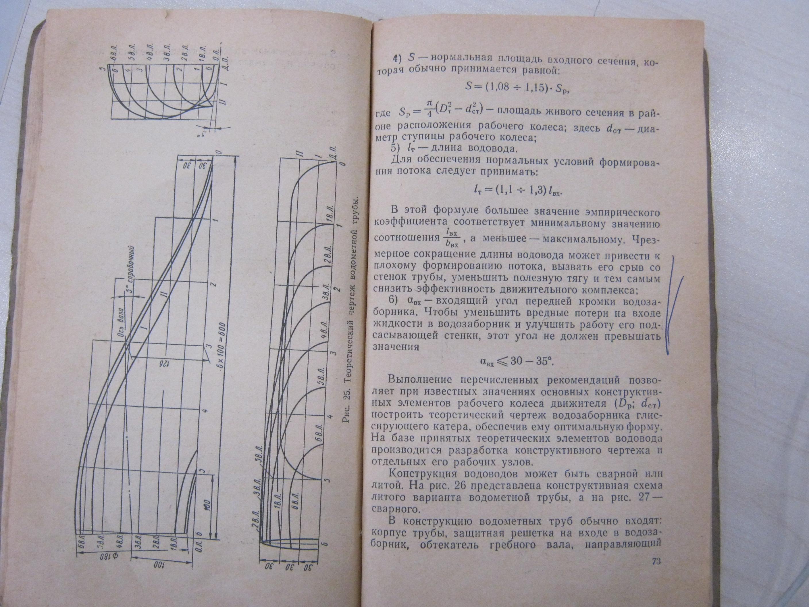

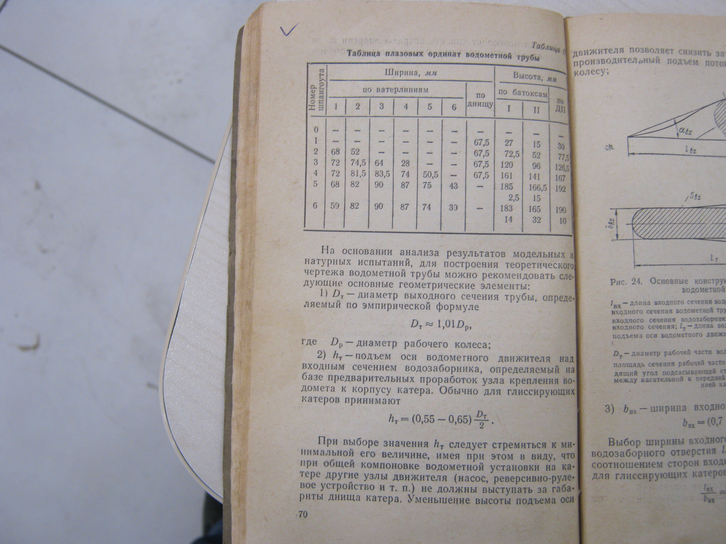

ANP писал(а):Виктор, а какой водовод лучше для старта - с продолговатым - вытянутым вдоль дп водоприемником или "квадратным" и одинаковыми по площади?
Какой водовод имеет большее сопротивление и больший динамический подпор?
Ну и наконец: Какое давление должно быть перед импеллером в движении? И какая зависимость давления подпора должна быть от скорости движения?
На каком уровне должна быть задняя пятка водовода и почему?
У кого есть ответы - добавляем в тему
