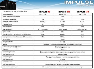

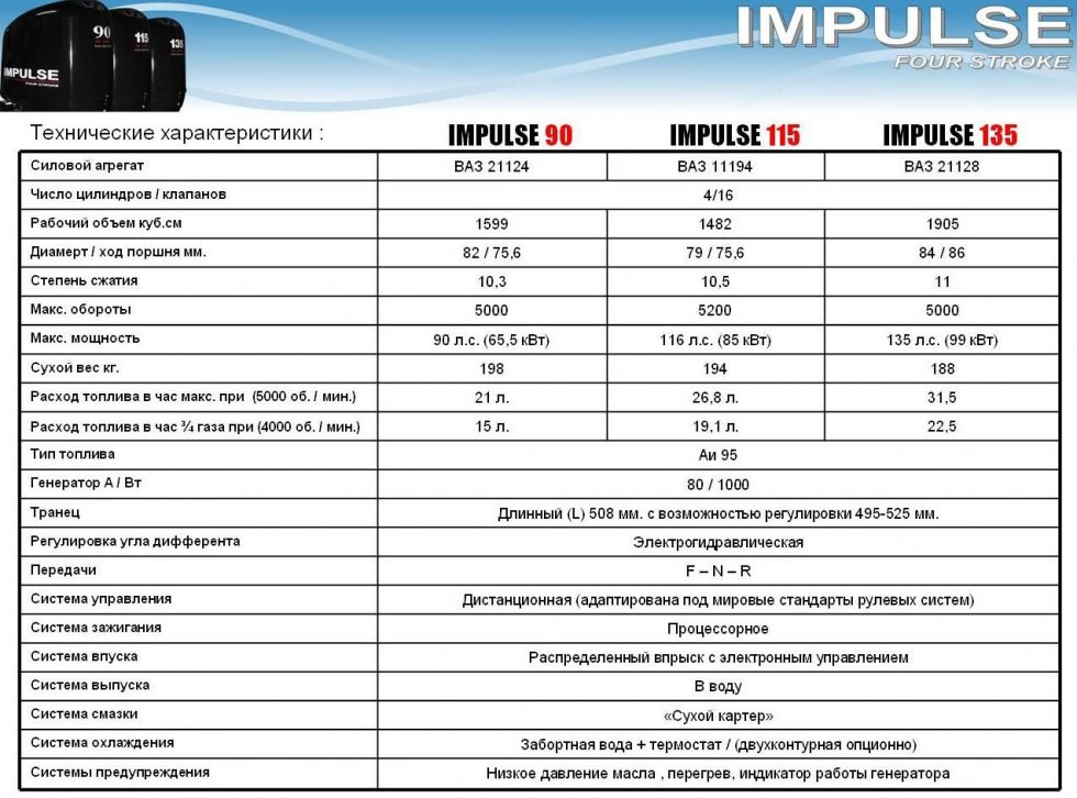

Вот нашёл таблицу по Импульсам. ПЛМ. Посмотрите внимательно. Там есть расход. (и на 4000 об.)
Положа руку на что угодно - Ты Вадим делал Мотор для своего катерка , чтобы он -ЖРАЛ бензин при тех-же показателях хода и оборотов - как Лошадь -Овёс? ))) ))) )))
