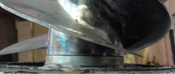

Возник вопрос про кавитацию, при резком старте как будто буксует потом обороты немного падают, выход на глисс секунды 2-3 загрузка 300-350кг. Это нормально или как?
Импеллер наварил и поставил подшипник качения и сальник хвостовика с НИВЫ. Зазор между РК и обечайкой 0.5-0.7мм.
Подшипник и сальник в спрямлялке?
