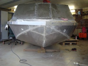

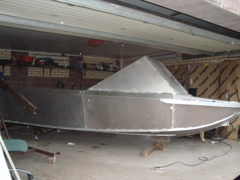

Гараж не большой сфоткать нормально не получается

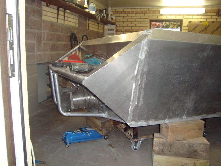

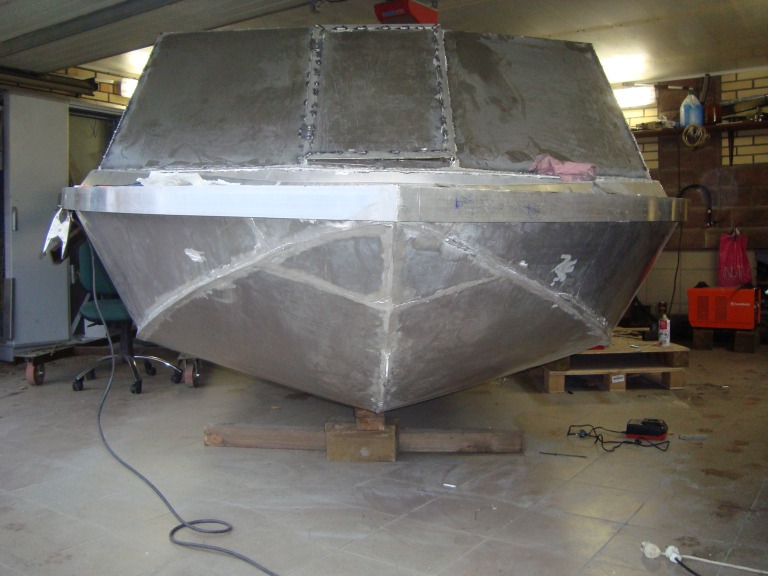

вид на нос

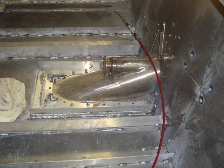

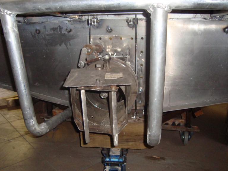

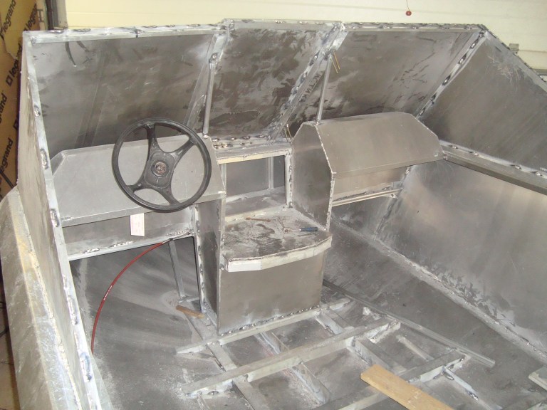

примерял

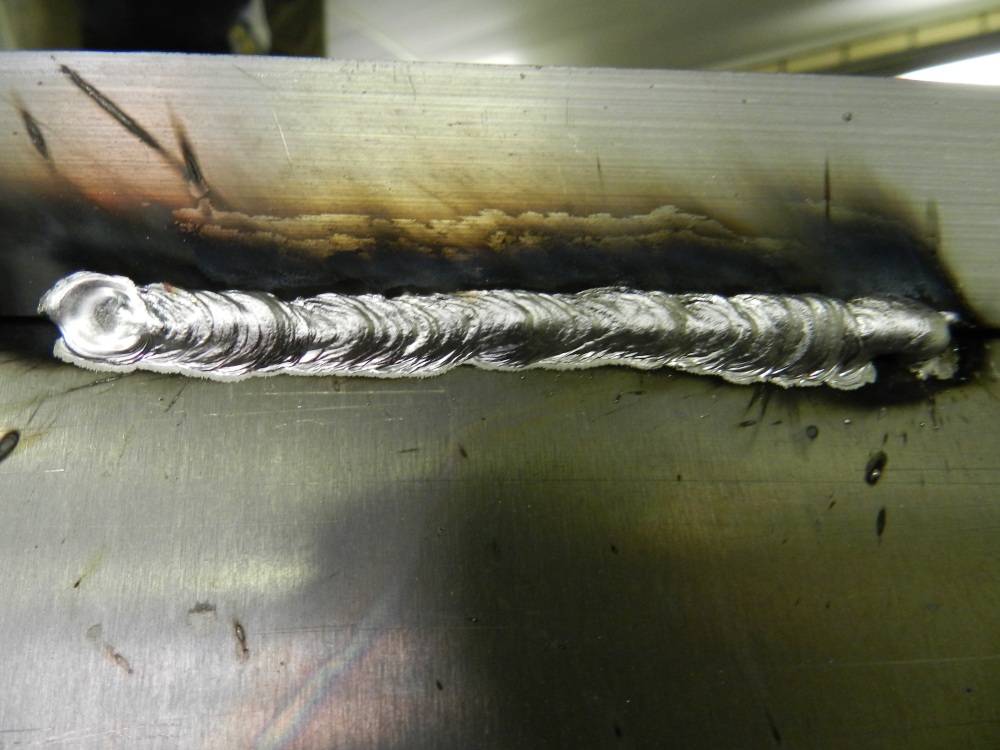

Artem_163 писал(а):Здравствуйте.Объясните пожалуйста, можно ли варить амг полуавтоматом, постоянным током?
Вот нашел фотку варил своим полуавтоматом на постоянном токе,весь корпус им сварен

Re: По мотивам Fich
Сообщение Artem_163 » 27 ноя 2011, 22:34
Толщина проволоки и сила тока какие?
Artem_163
Сообщений: 284
Re: По мотивам Fich
Сообщение Volod » 28 ноя 2011, 18:15
Толщина проволоки 1.2мм,а сила тока фиг знает какая .На переключателе надписи затертые.Я силу тока подбираю в процессе сварки,а по нем подачу.И еще есть разница когда вариш встык или в нахлест,горизонтальный или вертикальный ,толщина свариваемых пластин разная
Volod
Сообщений: 75
Re: По мотивам Fich
Сообщение Artem_163 » 28 ноя 2011, 18:19
Спасибо за ответ. Завтра за аргоном поеду, проволока 0.8 у меня есть. буду пробовать.
