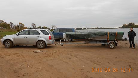

Всем привет.Вчера сбросил свой недострой на воду.Фотки будут чуть позже.Общее впечетление положительное,но работы ещё много.Скорость при 5500 и с одним пилотом 90кг 52км.С двумя 210кг 49км.обороты теже.Вдвоём на глис выходит быстрее за пару сек. И теперь недостатки.Сзади много петухов,кавитация на старте.С петухами разберёмся, а вот с кавитацией сложнее.Видимо неправильно сварил водовод.И ещё плохо управляется.Видимо нужны реданы.

Сообщение Александр66 » 03 окт 2012, 20:41
водомёт я купил с катера ямаха.Там их два.Обороты около 7000.Вес пустого катера 1600кг со слов владельца.Как мне показалось мотора 2108 хватает с избытком на старте.Правда больше 5500 не крутит.Подозреваю дальше идёт самый шоколад,а мотор кончился :roll: .Я думаю нужна не прошивка,а голова с другим распредвалом.если раскрутит 6500 будет хорошо.Возможно я заблуждаюсь...Но даже в таком варианте данный проект имеет право на жизнь. :D

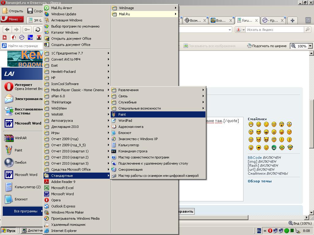

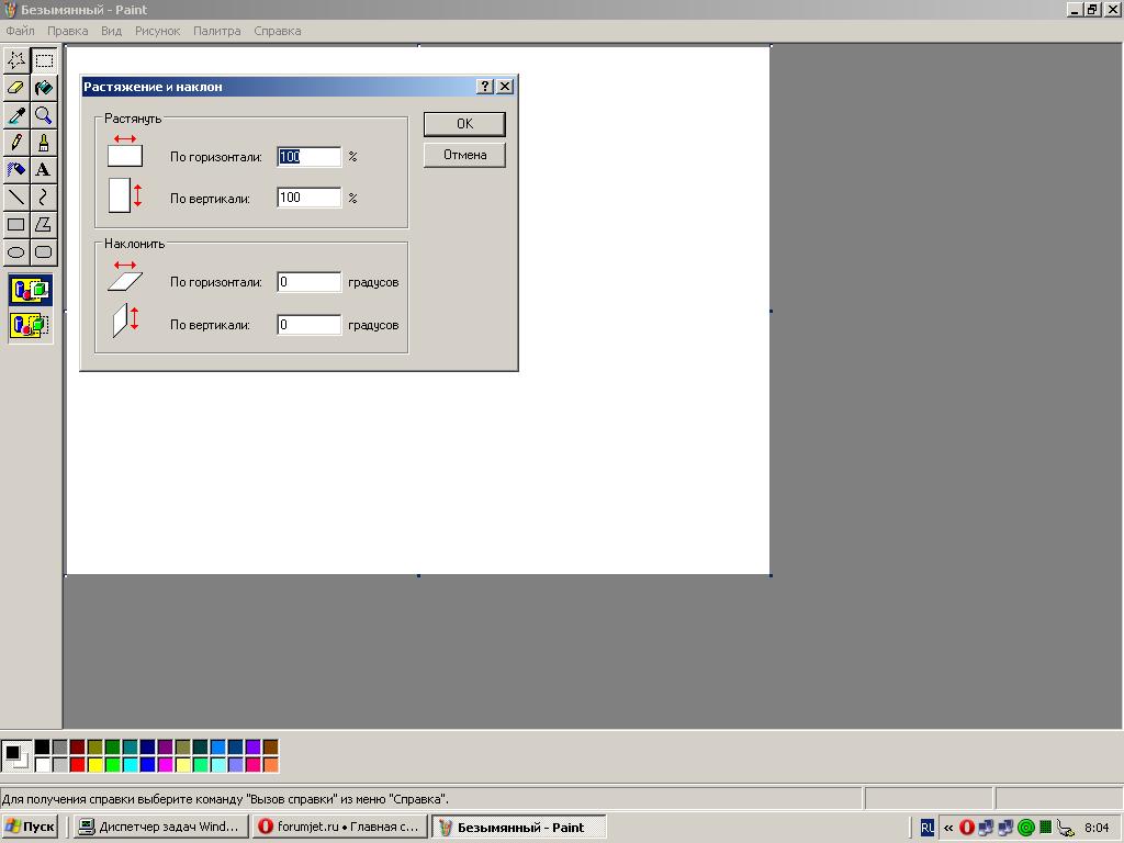

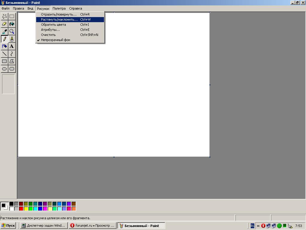

Сообщение Анатолий_LAI » 05 окт 2012, 05:24
Открой фото редактором PAINT
В этом же редакторе можешь сделать надписи, подрисовать, подкрасить и т.д. Все примитивно просто.
Редактор находится тут
Откроешь вкладку РИСУНОК, потом РАСТЯНУТЬ-НАКЛОНИТЬ
В окошечке пишешь нужные цифирки и сохраняешь файл. Чем меньше цифра в %, тем больше сожмет.

Сообщение Ajak » 05 окт 2012, 13:27
Можно еще проще:
На ту фотку ,что хочешь показать на форуме просто наводишь курсором,нажимаешь правой кнопкой мышки и выберешь ИЗМЕНИТЬ, в открывшемся окне PAINT-a будет та фотка , что ты выбрал и она готова к редакции (сжатию) ..
