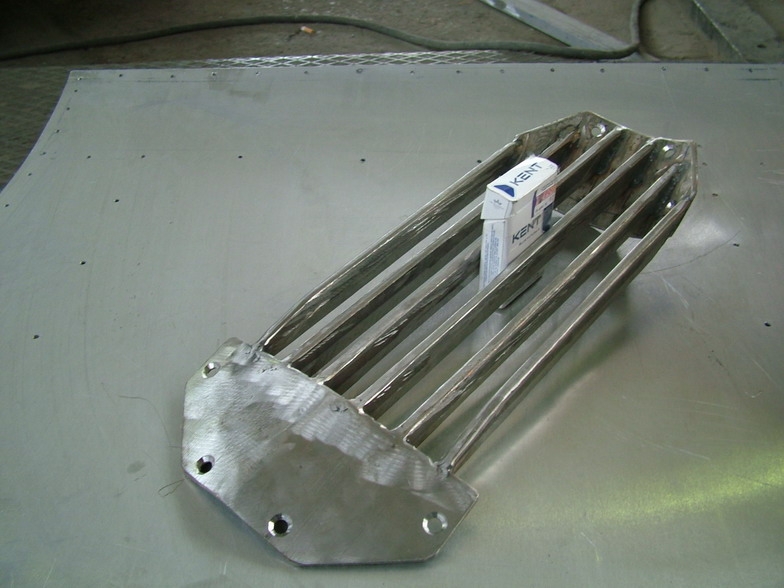

Что бы сделал я, если обойтись малым:
1. Другую решетку
2. Отодвинуть СА на 20-25мм.
Фото не мое. Спасибо его автору.
Начало решетки наверное еще выше поднять нужно.
Анатолий_LAI

Про решетку уже думал. Скорее всего педальную, испытания покажут. А вот зазор между РК и СА 6-8мм хотел на токарном станке, лопатки подрезать. Камней у нас нет песок и галька мелкая на перекатах.
