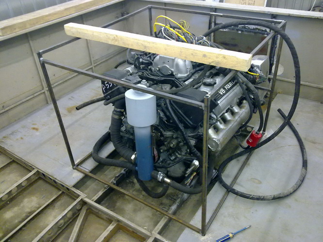

Сообщение Amgjet » 14 ноя 2010, 11:01
Всем привет ! Высылаю на общий суд мой ввх .
Amgjet
Сообщений: 172
Re: Водометный катер Андрея из Тольятти
Сообщение Беккер Роман » 14 ноя 2010, 13:31
Amgjet писал(а):Изображение
И этот размерчик для 2-х литрового мотора? :shock:
У вашего ВВХ низкая производительность. 2-х литровый мотор скорее всего потянет.
По хорошему нужно больше трубок меньшего диаметра, чтоб полезную площадь теплообмена увеличить, и укоротить, как минимум вчетверо. Так экономится вес м пространство.
Например, такого как на моем фото, вполне хватает для 6-ти литрового мотора.
Беккер Роман
Сообщений: 130
Сообщение hallucinogen » 16 ноя 2010, 20:18
Роман, какие габариты твоего ВВХ, диаметр и кол-во трубок, диаметр трубок?
Ведь мотор на фото, как я понимаю немаленький V8?
