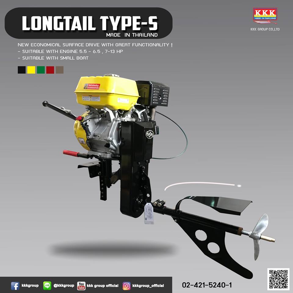

Сообщение дядя Вася » 26 фев 2019, 09:31
Самые быстрые лодки - это приводы с СКВ,
это давно поняли даже таиландские крестьне. :D
