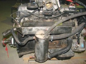

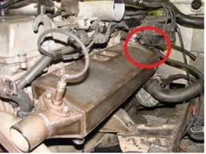

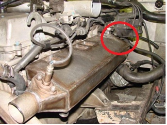

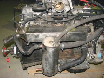

Разписался я тут на одном сибирском форуме про то как Минусинские "Винты" рвутся как презервативы...А оказывается есть еще и коллекторы Вашего Сергей произ-ва...
Цитата:
что то а про сварку вы правы!!! там сварщики криворукие. брали охлаждаемый коллектрор на JZ, импеллер, вал, гудрич, и чудо кардан с муфтой к коленвалу! не помню точно сколько но посылка шла долго, причем не мне лично отправили а на 2х заказчиков (пречем с разных населенных пунктов) типа говорят у вас там народу мало же вы все друг друга знаете! Ну теперь того мужика знаем))так вот про сварку: прислали коллектор он блестит весь ну мы довольные сразу решили проверить на течь-бежит с района первого цилиндра. ну не знаючи думали что ничего страшного (потом дефект убрали сами). ставим коллектор на двигатель (двигатель 1JZ-GE трамлерник) сам трамблер не становится- мешает ребро этого коллектора- нагрели - вогнули ребро- траблер подпилили. там потом двигатель на полу заводил месяц прошел. начали на катер ставить оказалось что и муфта с другого двигателя ( отверстия в коленвал на другом расстоянии сделаны) муфту другую уже выточили поставили, импеллер оказался с шагом 170!!! для 1JZ надо где то 210-215. Но это ладно все было возле дома. вот этим летом поехали на воду в начале июля по большой воде уехали по горной реке за 150 км вверх и тут ломает по сварке кардан минусинского производства. я то думал он цельный а они сварили его и обточили. так вот когда сломало было видно что там непровар почти по всей окружности, варили видимо тем же ТИГом что и нержавейку. МАтов было ОЧЕНЬ МНОГО в их сторону. лодку тяжело спускать было.
