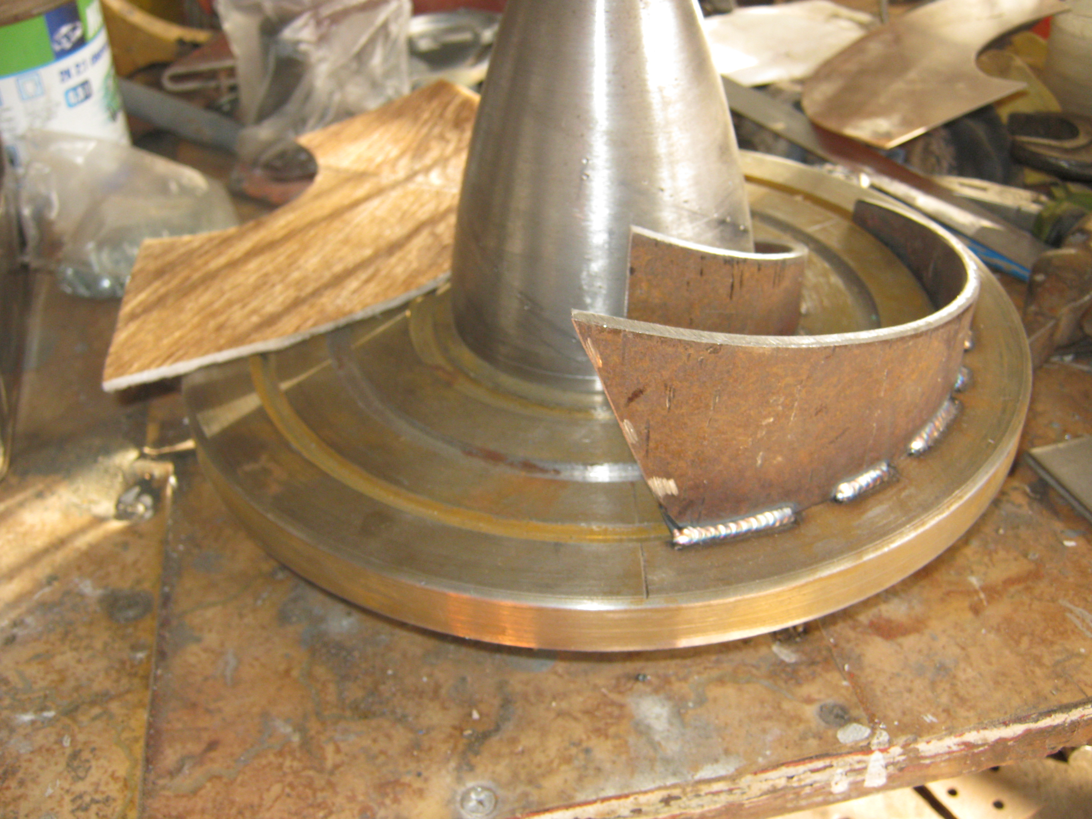

Уши.
Это фото из темы за 2015 год, когда я -ремонтировал кнаапу. Тогда я со всеми советовался: как да ,что? И было сомнение о температуре Упорного подшипника, до этого я делал Упор в СА. Там не беспокоился. Никто - не ответил , все пузяки надували.
Ну я и приварил, благо место -удобное допохлаждение, думал туда -ещё трубки подвести. Но, проснулся доом и успокоил , насчёт температуры . Так же, доказал, что я -ПЕРЕБДЕЛ, насчёт охлаждения несильнонагреваемого. Собственно -всё. Вообщем, остался -Недострой :lol: Собственно , в этом фото , я не акцентирую внимание на этих "ушах" :D , там показываю, что я ПРОТОЧИЛ(не сам ессно, а, то ещё -обвинишь ...) , подшипниковое и сальниковое место на целиковом водомёте!!!. Под другие параметры. Был ещё рассказ -как я всю пенсию на это -угрохал. :roll:

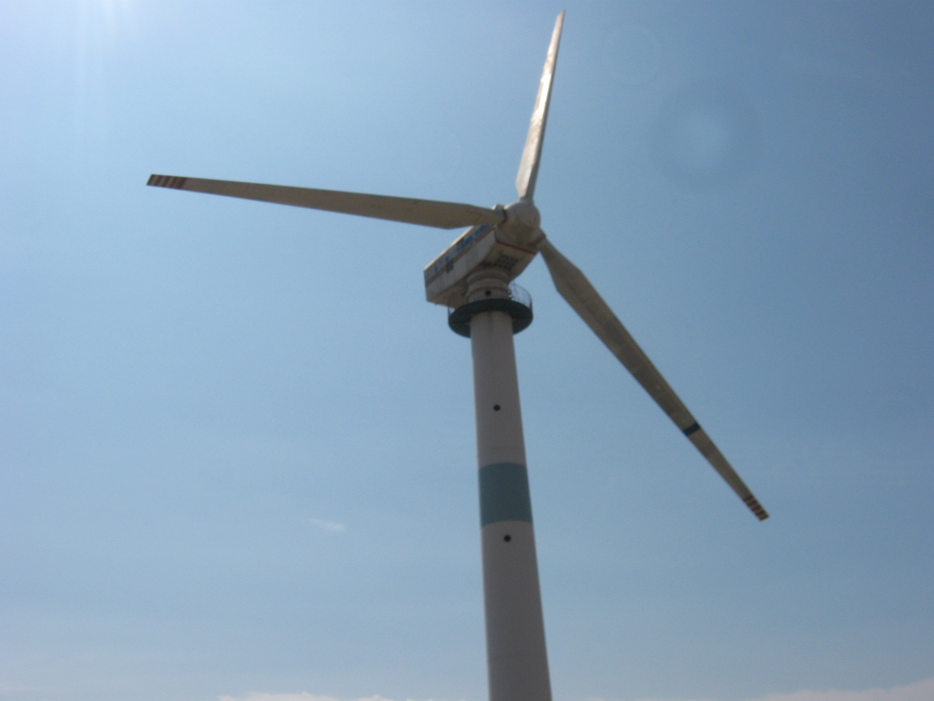

Ветряк, который в Калмыкии(под Элистой), зачем-то , пропеллер -Андрею нужен был :oops: :roll: . Всё есть, как в Греции! ;)

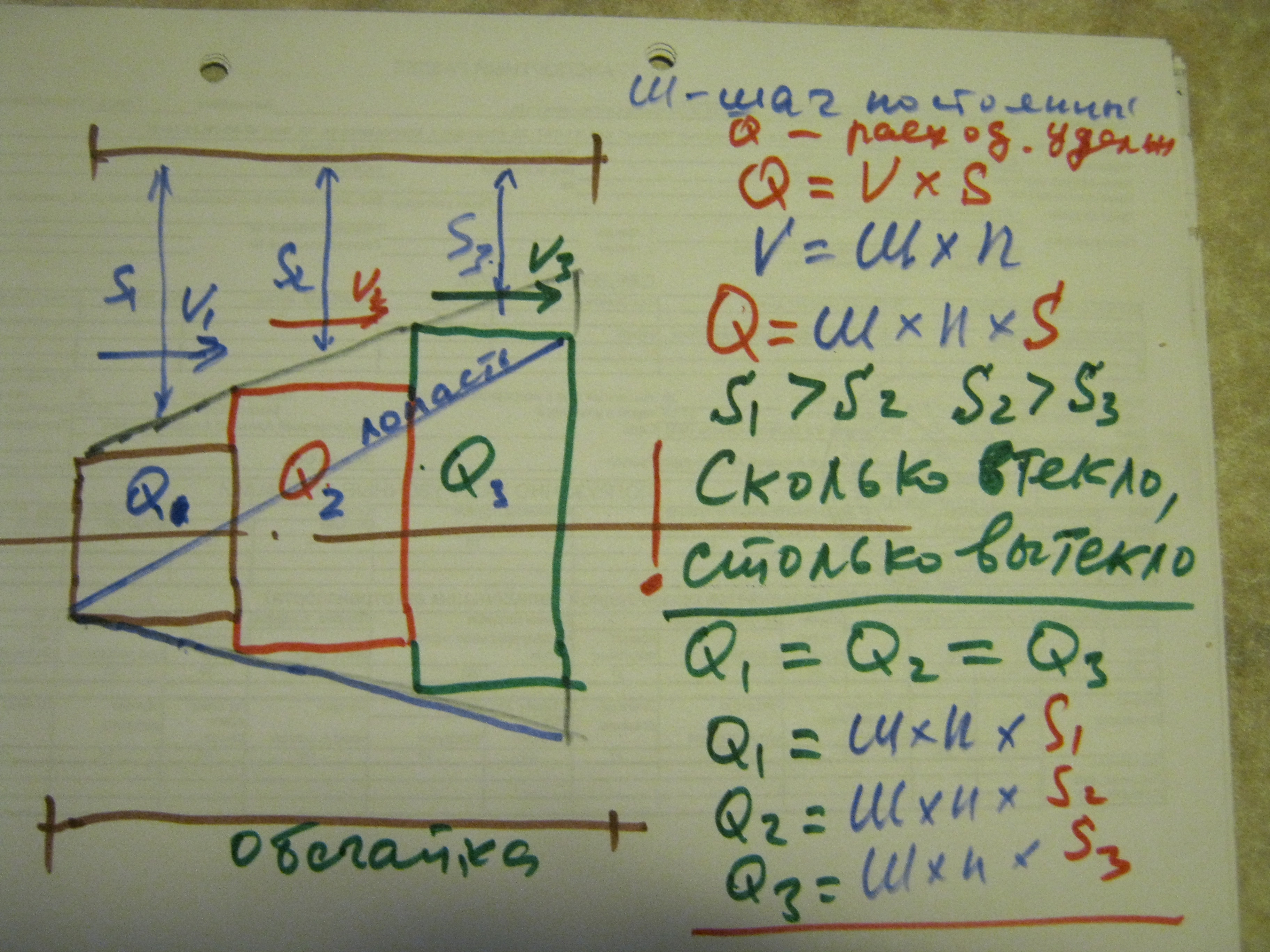

Да я, только, только, по моему в этой теме, приводил эскиз - обтекании Лопасти и от чего зависит - СОПРОТИВЛЕНИЕ!
Да я его приводил неоднократно и ранее, ЕЩЁ, тогда -ВАдим , кажется(может не он)- выжал такое :shock: из Эскиза от руки,
что я выпал в осадок. Там ещё нарисовано несколько лопастей под разными углами к воде и как от этого происходит -кавитация. А, от неё -Сопротивление. Кстати, я ,это всё беру не из пустой головы, типа -изобретаю, нашли кулибина.

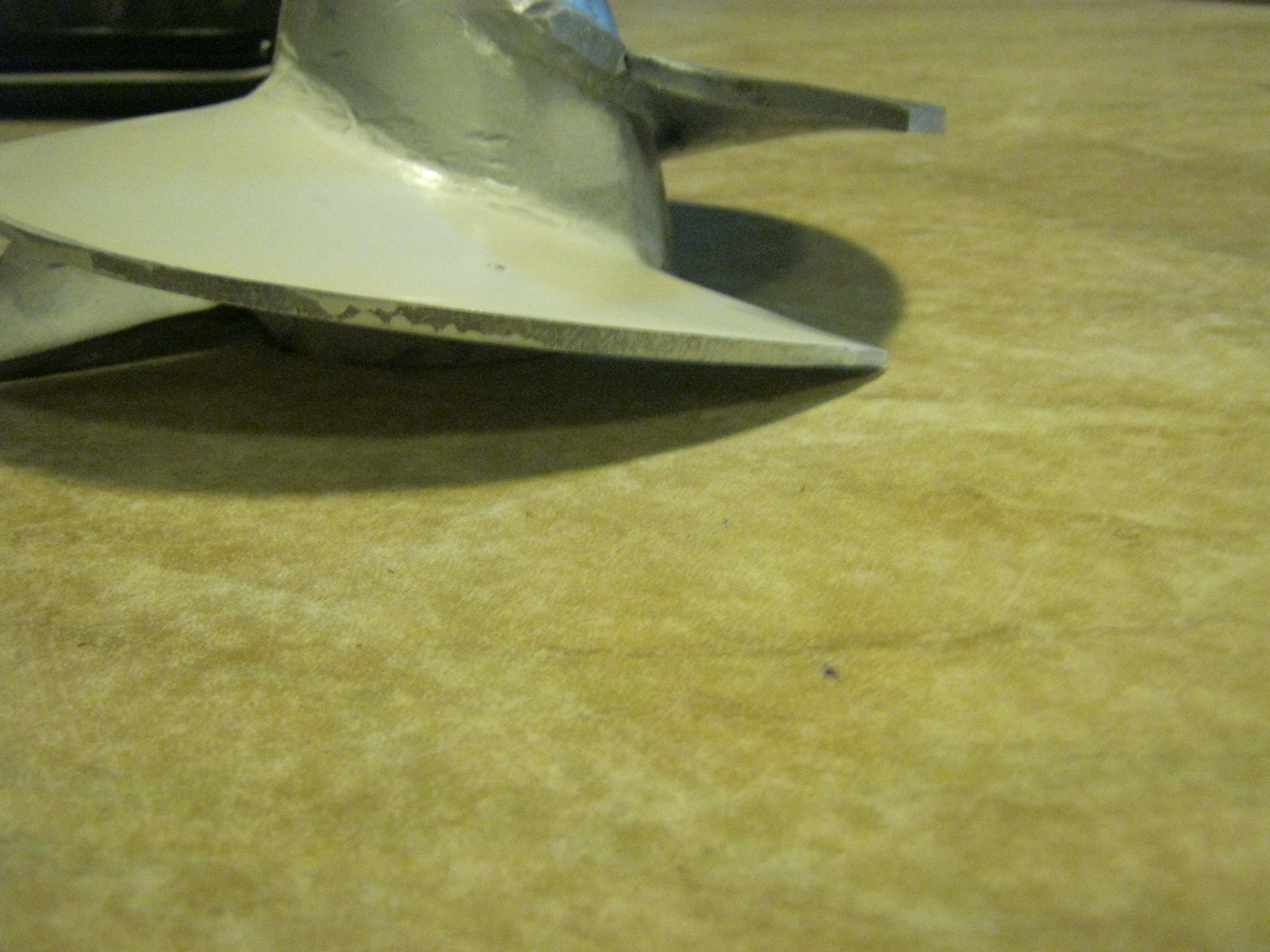

Я делаю - просто. Потому-что, у меня -современный винт. Если посмотрите на эту горку, то можно подумать, что есть коничность. (от слова -Конь) :) . Но, присмотревшись, кто понимает - Можно понять, что конус у СТУПИЦЫ винта- не очень большой. Похож на кнааповский , магазинный винт. (6 лопастей).(порядка 10 мм на диаметр).
Это потому, что , ступица это - длина , на которой расположены лопасти. В пределах -360 гр. Без перехлёста.
Остальное -обтекатель. Это Один винт.
Более завёрнутые в трубочку винты, я не умею делать. Честно -не стремлюсь. Это -потери. То есть это двухступенчатые винты, но, мне для моих моторов - вполне достаточно моих- же диаметров водомётов. ;) Нахожусь , лично - в комфортной - бытовой зоне. :D

Виктор, тебя попросили аргументировать свои слова. Какие то свои расчеты есть у тебя или будем смотреть на фото из желтых страниц?
