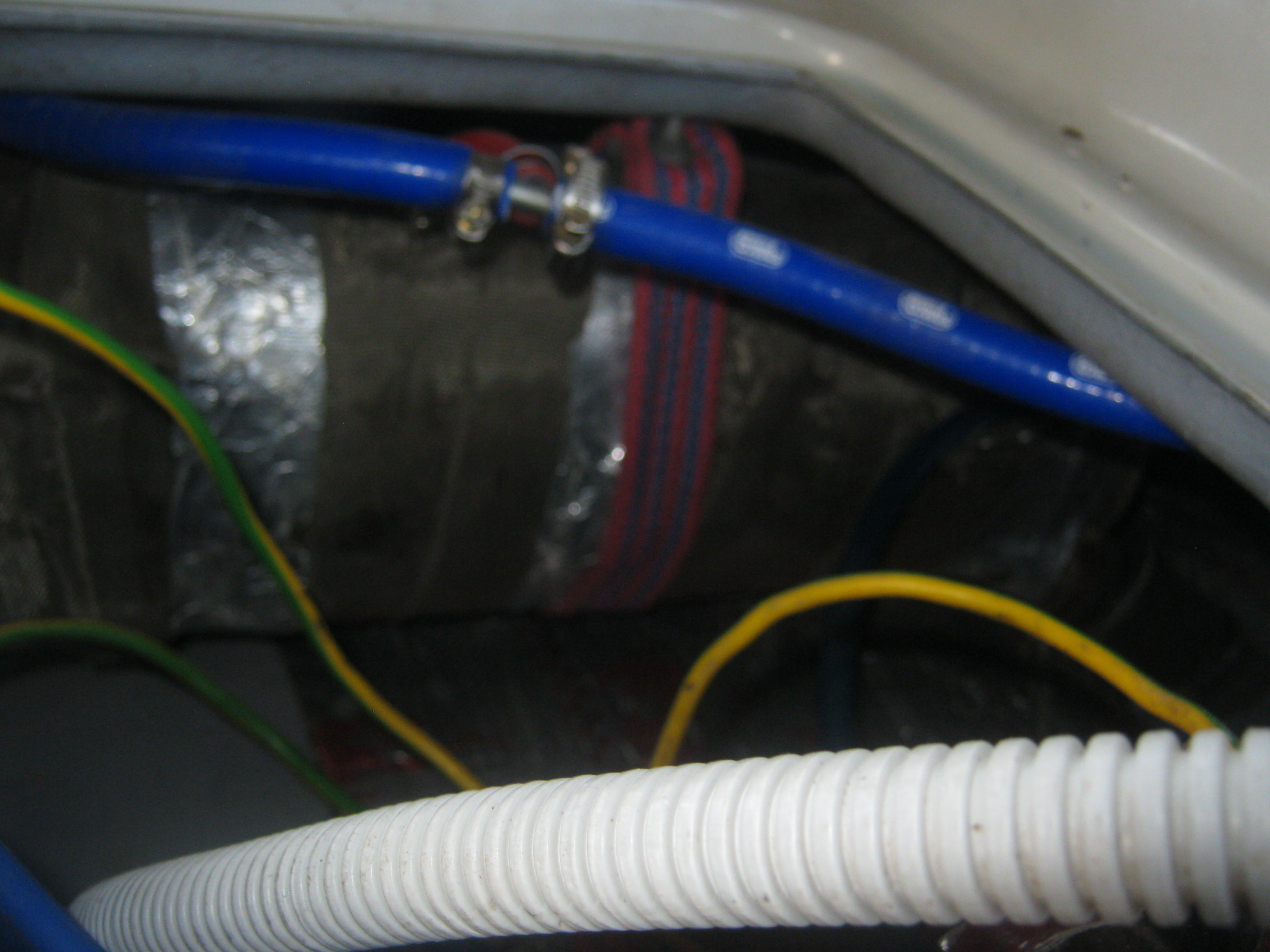

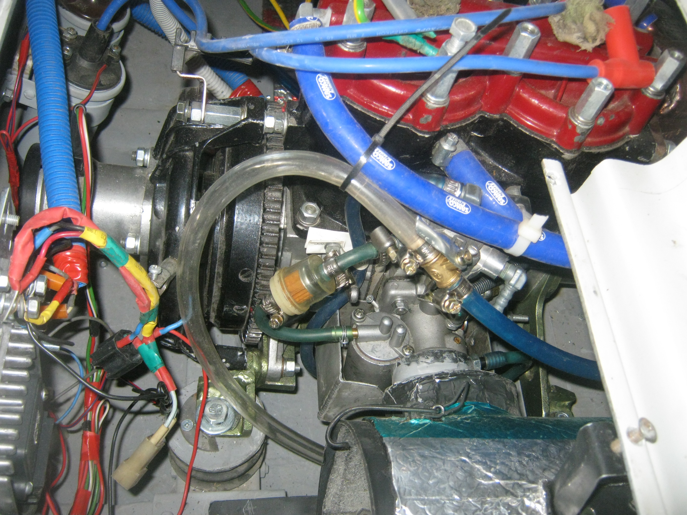

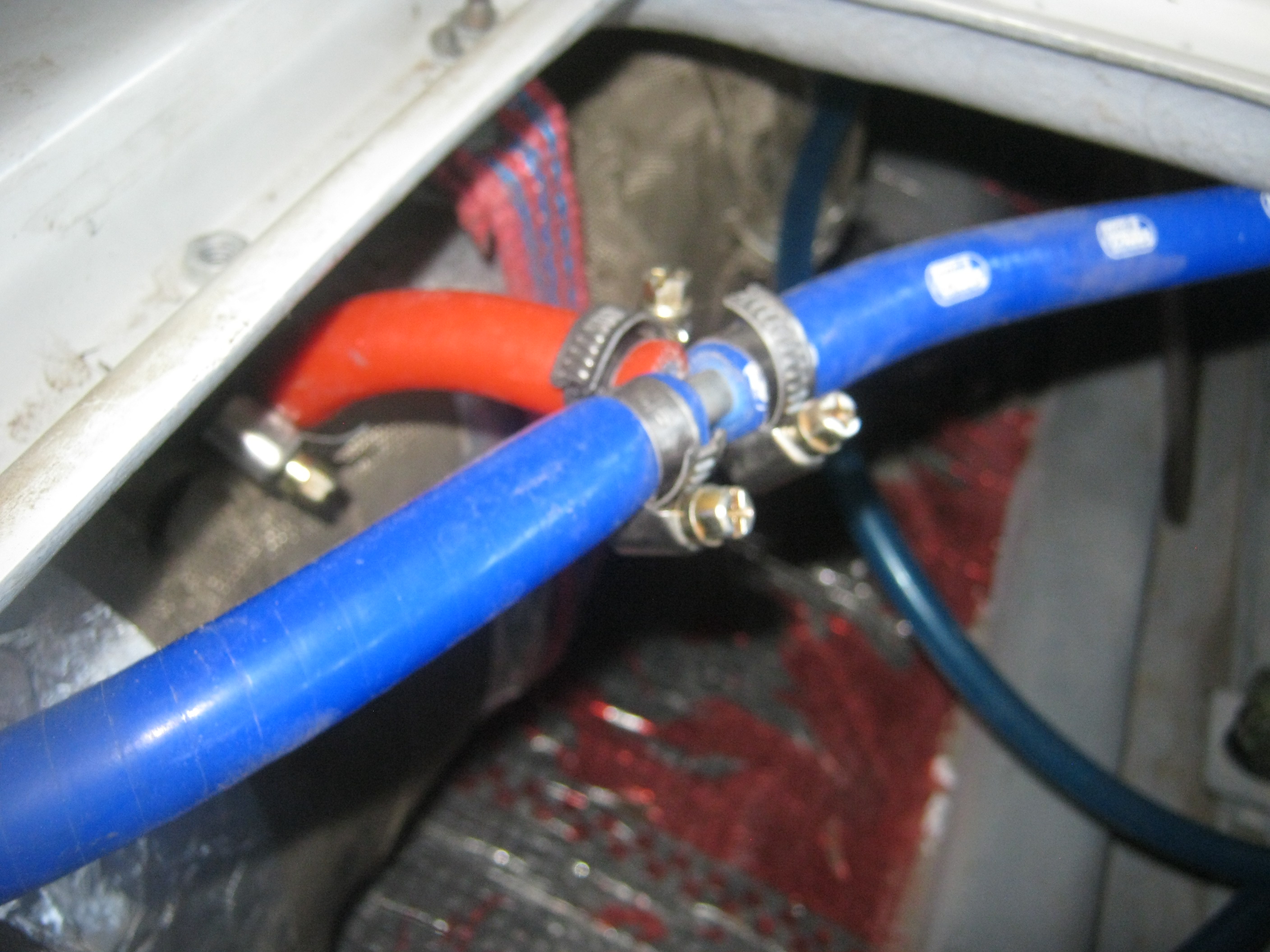

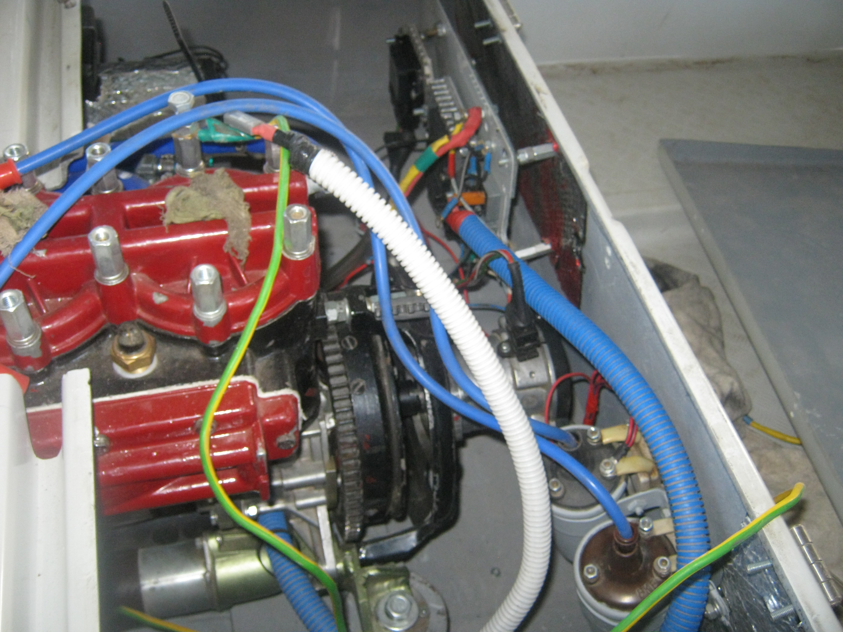

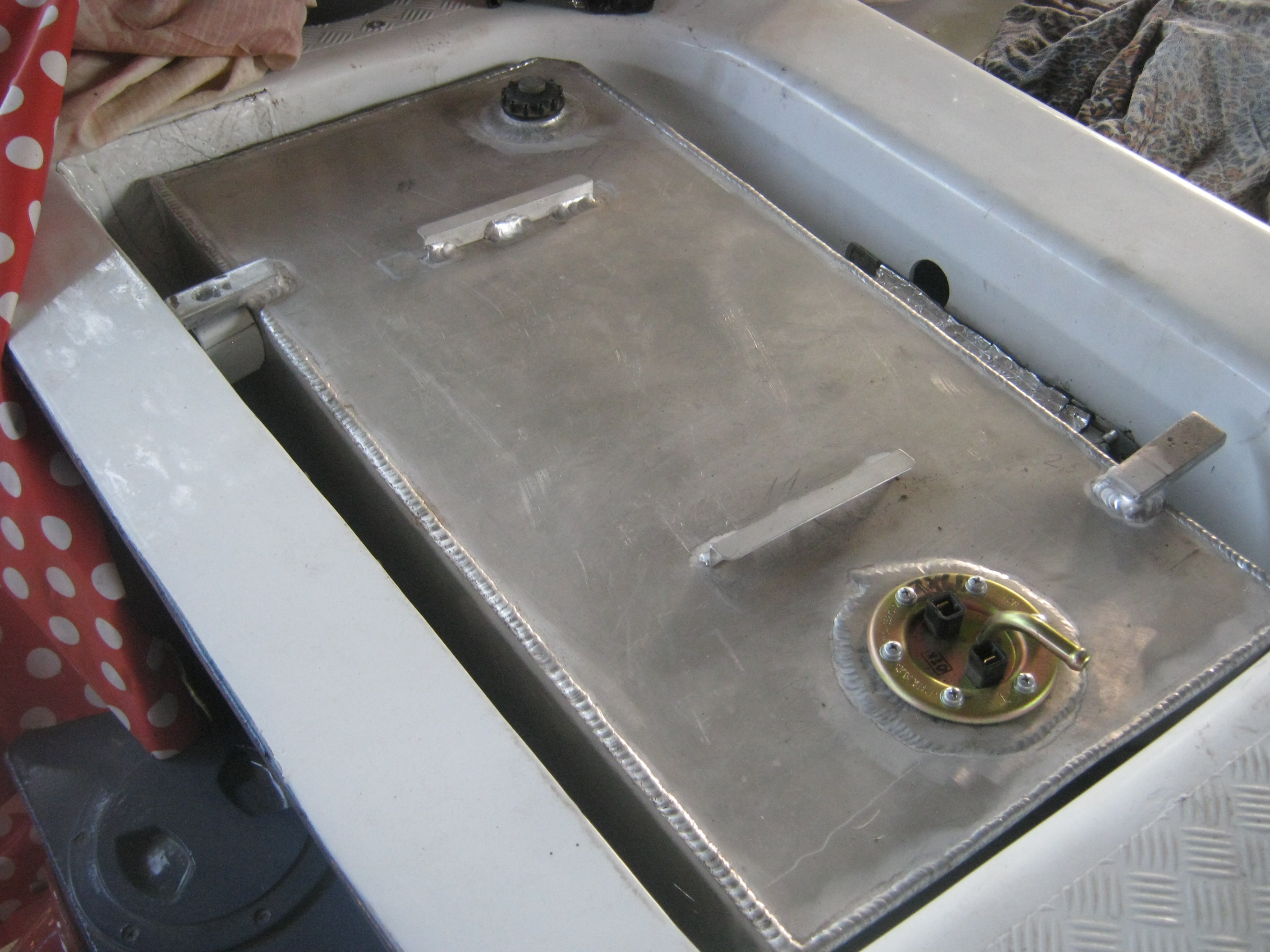

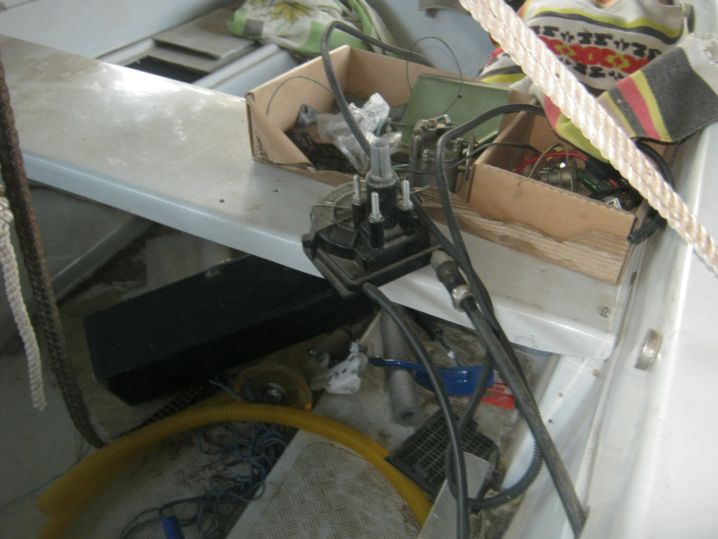

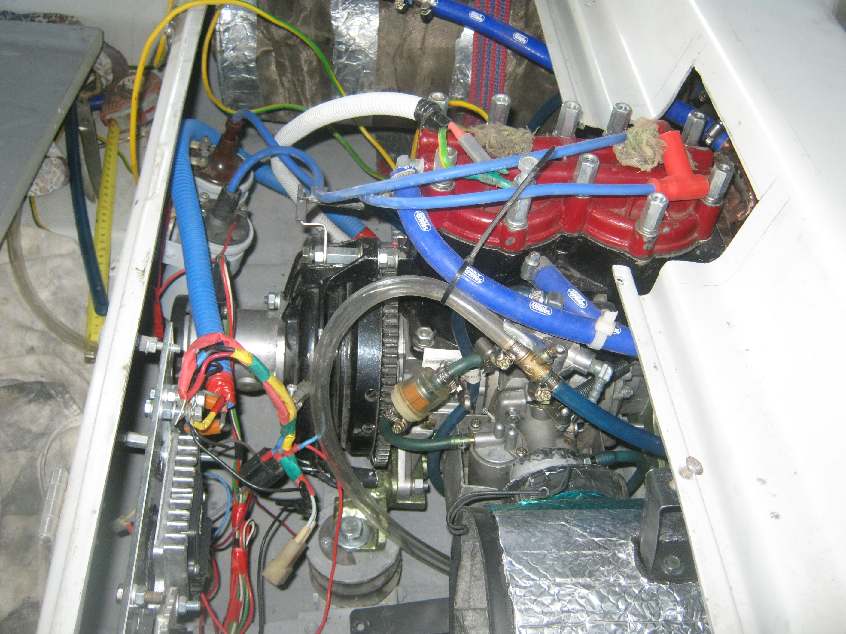

Сегодня , немного поработал на лодочке. Но, больше стоял и осмысливал. Это самое -интересное. Мысли -как змеи! Елозят; елозят и ВДРУГ -решение. Перемога!!! :D
Практически, всё приходится переделывать, по причине -что-то меняется из комплектующих - терпение -адское. Поменял карбюратор на новый, китайский(я говорил), там новый диффузор и сопряжение с фильтрошумом - поменялось. Сегодня -сделал.
ОЧЕНЬ получается всё -насыщенным , всё в одном месте. Оперативный доступ -только спереди, через игольное ушко. Поэтому сделал на всех шлангах -Разьёмы. Чтобы , кое-что вынимать -без выемки -бензобака.
Чем больше задач, тем -интересней. :roll:
Интересное решение - капот мотора, он -под сиденьями, или -как-то так :roll: Потом, всё покажу.
Разборка, какая -то - для оперативного ремонта - Послойная. Несложная.
На фотках ещё не уложены ни провода , ни шланги.
Крайняя - творческое состояние -лодочки))).
