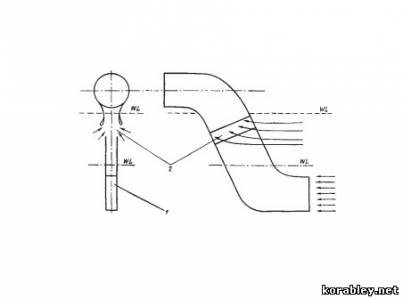

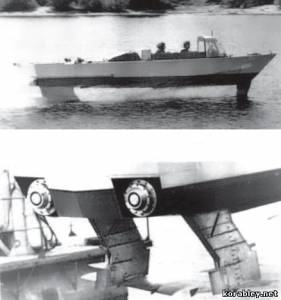

Дмитрий М, вот здесь ЕСТЬ всё, о чём ты мечтал; говорил ; слышал. :roll:
Почитай до конца. Катер "Невка" -например.
http://korabley.net/news/vodometnye_dvi ... -07-08-864
Re: Катер на поперечном редане.
Сообщение Mudriy » 04 май 2020, 21:48
viktorr писал(а):Дмитрий М, вот здесь ЕСТЬ всё, о чём ты мечтал; говорил ; слышал. :roll:
интересно они придумали а главное просто:
и работает же
