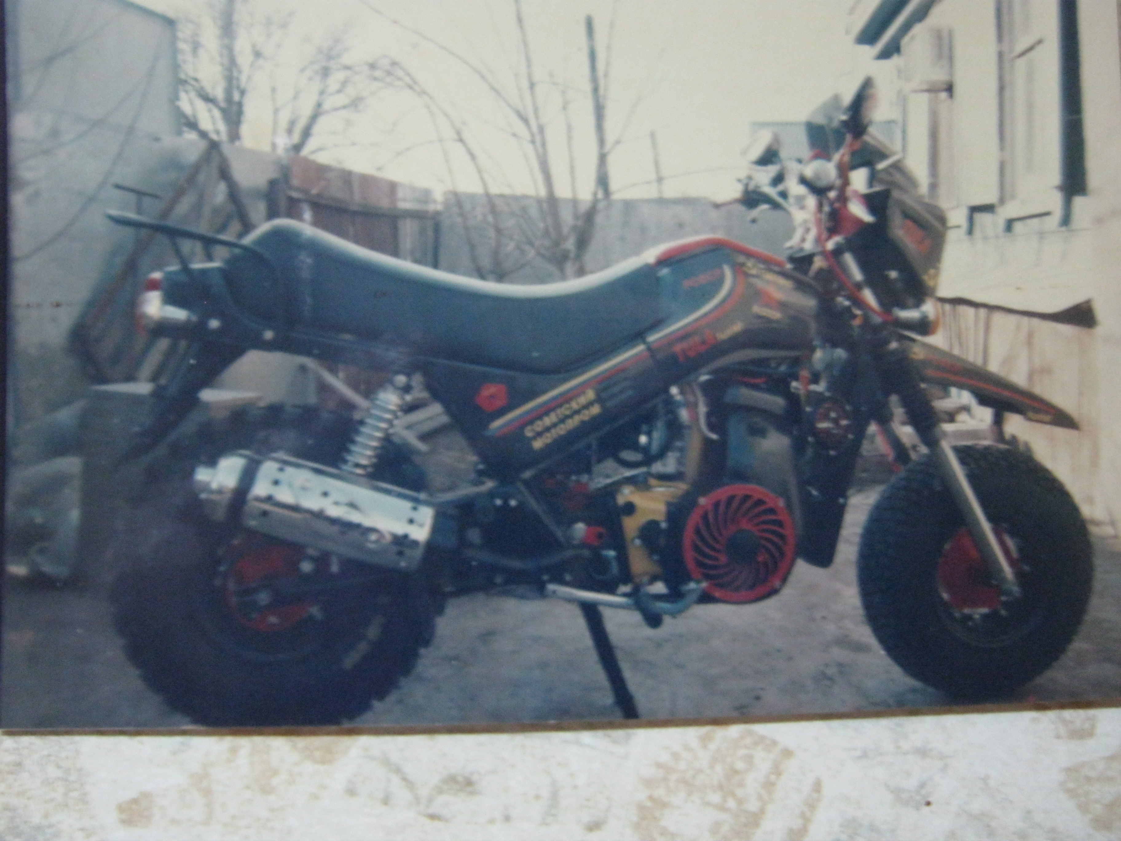

Сообщение viktorr » 13 апр 2019, 03:43
А, типа "Танкетки" (была, какая-то идея по использованию :oops: )(может и к Озеру). Вот переделывал Тулу. Обратите внимание на заднее колесо и базу вездехода. :) Опять-же-Воздушное охлаждение ;)
(А, теперь, "молодёжь"-догоняет ))) ).
