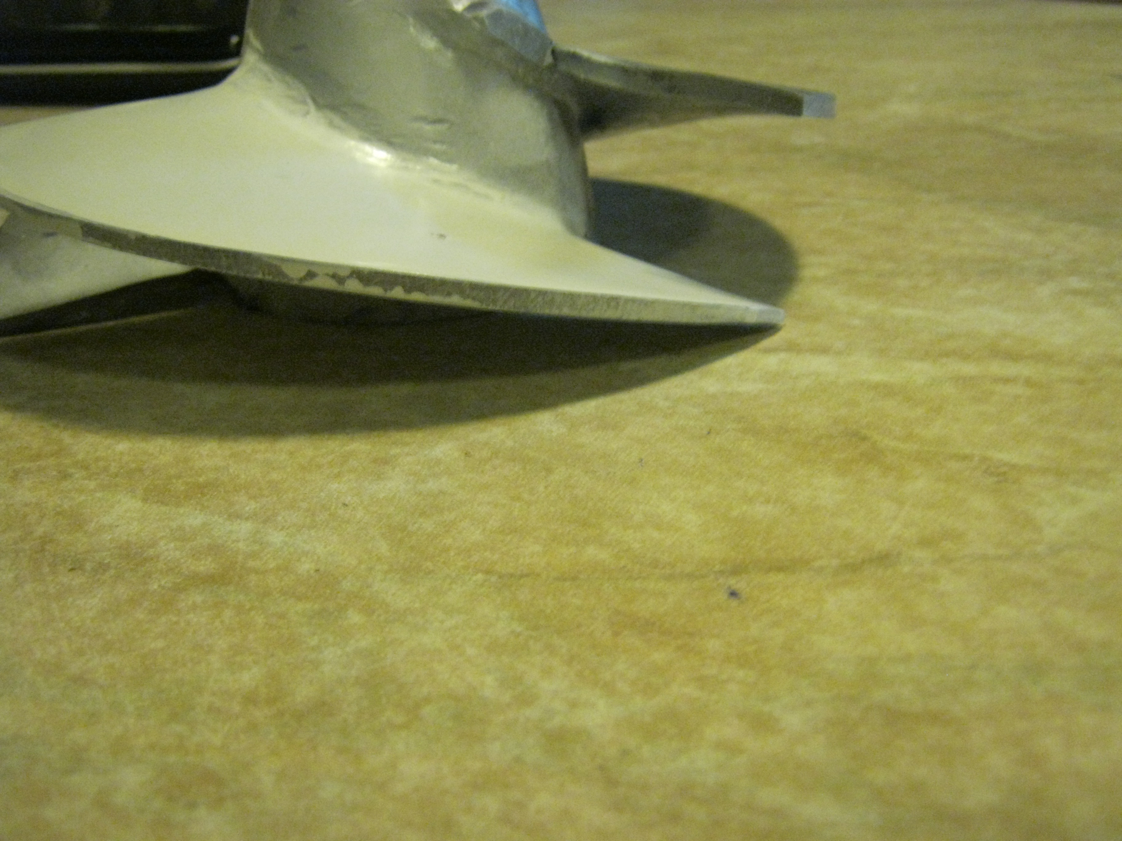

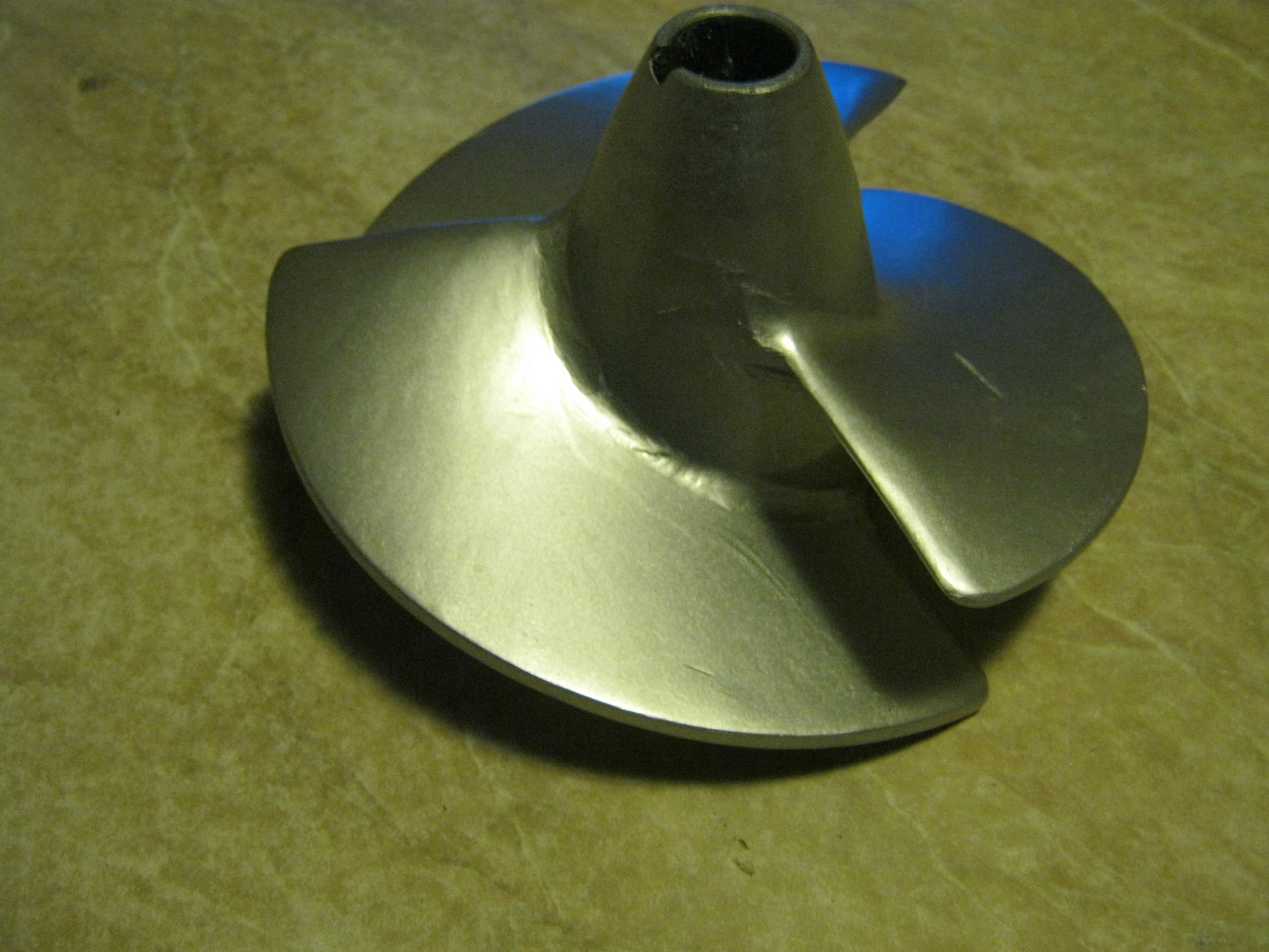

Вот , допустим два винта на фото, они -без перехлёста. :roll:
Один сделан в 1994-5 году, а, 6-лопастной -всем известный- Кнааповский винт. (СССР).
Напоминаю - они без ПЕРЕХЛЁСТА!!!
Кстати, вы знаете, что самый "простой" винт -Однолопастной? И, это -Обычный Винт!!! :shock: Но, правда , самый длинный -ЭТОГО шага! ;) Чтобы сделать его КОРОЧЕ по оси -делаем фокус -покус.
Например , разрежем лопасть на выбранное в проекте -число лопастей, например -3 или 6. Постарайтесь -поровнее!!!)))
И опустите отдельные "кусочки" лопасти на выходную плоскость. Скомпонуйте эти, вновь образованные лопасти по окружности и ни в коем случае - не делайте ПЕРЕХЛЁСТА! СОБСТВЕННО , ЭТО вам и не удастся сделать, так как всё разрезано -РОВНО!
ВОТ у вас и ПОЛУЧИЛСЯ , например -6-ти лопастной винт от кнаапы или древнегреческий винт от Виктора!
Почему это тот-же, однолопастной винт??? Потому-что- Если вы, приставите каждую последующую лопасть к концу предидущей, то , ЛОПАСТИ замкнутся - в одну лопасть -ОПЯТЬ! И, это -то-же Винт!!!
Теперь , чуть другая задача. Приварите к 6-ти лопастному винту , к входящей ромке (началу) - полоски металла шириной 1 см( ))) ))) ))) ). Теперь попробуйте ТУ_ЖЕ Операцию- сложение лопастей! ПОНЯТНО, что вы не уместитесь в ту-же окружность :D
Шаг-то -тот-же!!!
А, теперь -главное - Задайте себе вопрос : ЧТО это , за Оставшщаяся часть "лакомства"?
А, МОЖЕТ, она свидетельствует о том, что винт имеет - Начало и Конец. ;)
И в ЭТОТ винт , УЖЕ -не всунешь , никакие "полоски" или удлинения. ИЛИ ИХ, надо -назвать по Другому. :roll: ;)

Вот ещё пример .
Вот на фотке, верхней -6-лопастной винт от кнаапы.
Попробуйте , мысленно - оторвать каждую лопасть , кроме первой))) и приставить по кругу -как "летку -еньку" - пред к заду; перед к заду и так -все 6 лопастей! И у Вас получится -однолопастной винт -длиной по ОСИ - 170 мм. диаметром -200 мм. Плюс -длина Обтекателя)))(лиф Мадонны)(один).))) То есть убеждаемся, что хороший однолопастной винт имеет - длину(без обтекателя) - 170 мм; 2-х лопастной винт - 85 мм; 4-х лопастной винт- 42 мм; 6-ти лопастной - 28 мм.
Ну, плюс, там -какие-то конструктивные размерчики.(+10 мм).
Поэтому, теперь вы сами знаете , что отвечать , когда вас спрашивают (мечтательно)- а, сколько-бы мне сделать -Лопастей!?
Этот вопрос, только -сбоку относится к гидродинамике или динамике, а, так- потребительски- бытовой!
Длина возможной Обечайки; длина обтекателя; Дисковое отношение в максиразрешении, Балансировка. ;)

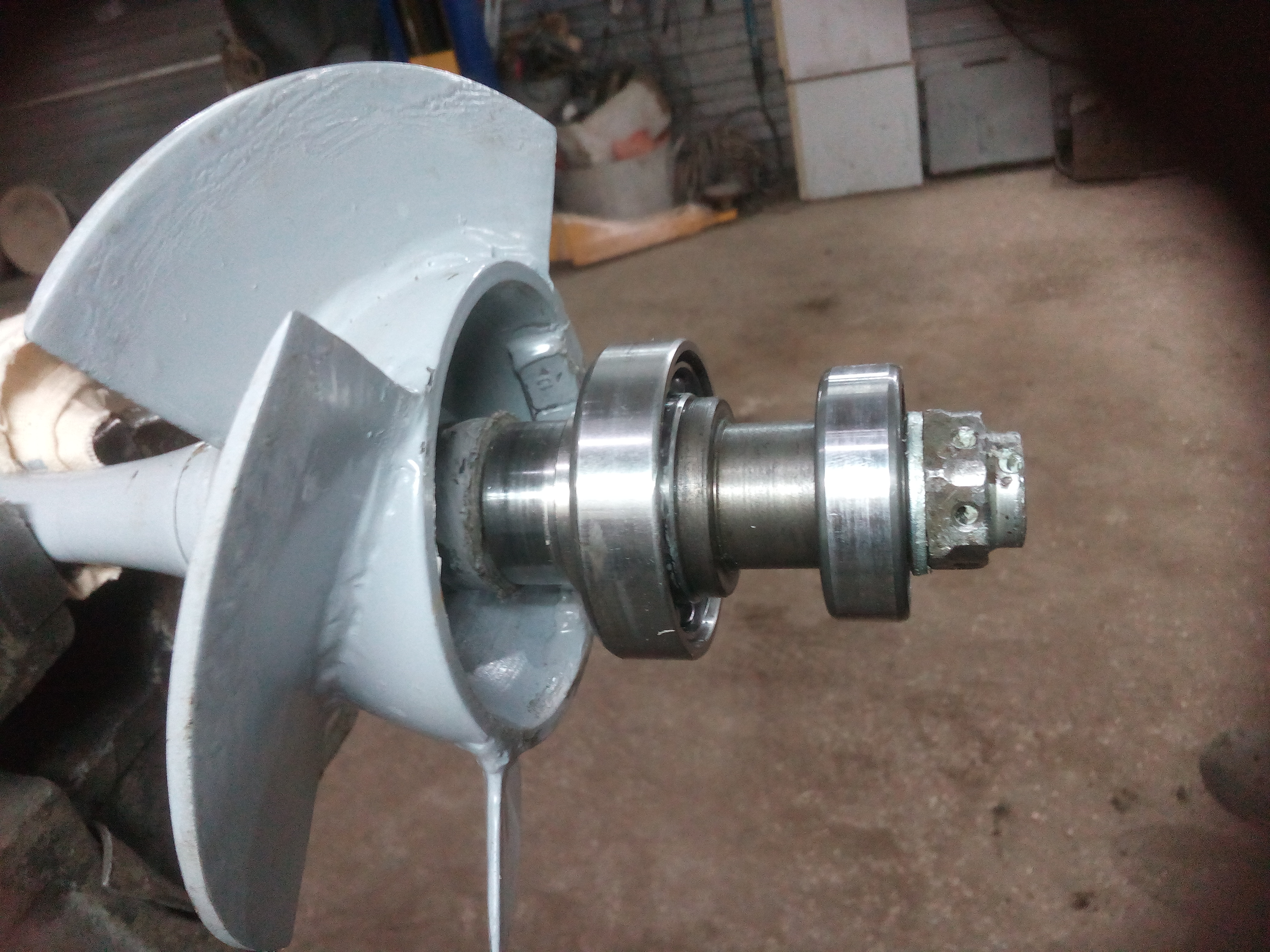

В зависимости от длины рабочей полости и мощности двигателя и еще и диаметра импеллера определяется количество лопастей импеллера, взятых от необходимого шага. Просто так нельзя взять и слепить винт... Кто то еще обратит внимание на диаметр ступицы при этом.
Сообщение viktorr » 01 дек 2020, 07:36
Ну, где-то ;) .
Например. ;) Конусность Ступицы винта. (Привыкайте к этой мысли). В КРАЙНЕМ случае , при помощи конусности винта -можно обойтись без Коэффициента поджатия На Конусе СА!))) Я не говорю пока о Спрямляющих лопатках(уже говорил ;) ).
Я показывал на примере своего водомёта , построенного на базе самуила - как я выкрутился (это было на первых этапах) -при помощи конусности Винта(выше на фото).))) Так как , на конусе сопла , было всего КП -1,24 :shock: . Что , конечно -мало.
На быстроходных катерах, КП -ЗА 2,0. Конечно- при соответствующей мощности :D
НИКОГДА , не надо забывать, что СКОРОСТЬ вы повышаете -НЕ ЗА СЧЁТ КП, а, за счёт Мощности ДВС! Это надо себе ВЛОЖИТЬ в Мозг - как аксиому.
Так, что - в принципе, можно сделать водомёт -Курносым :D , то есть -без Конического Сопла! От слова -Вообще!
