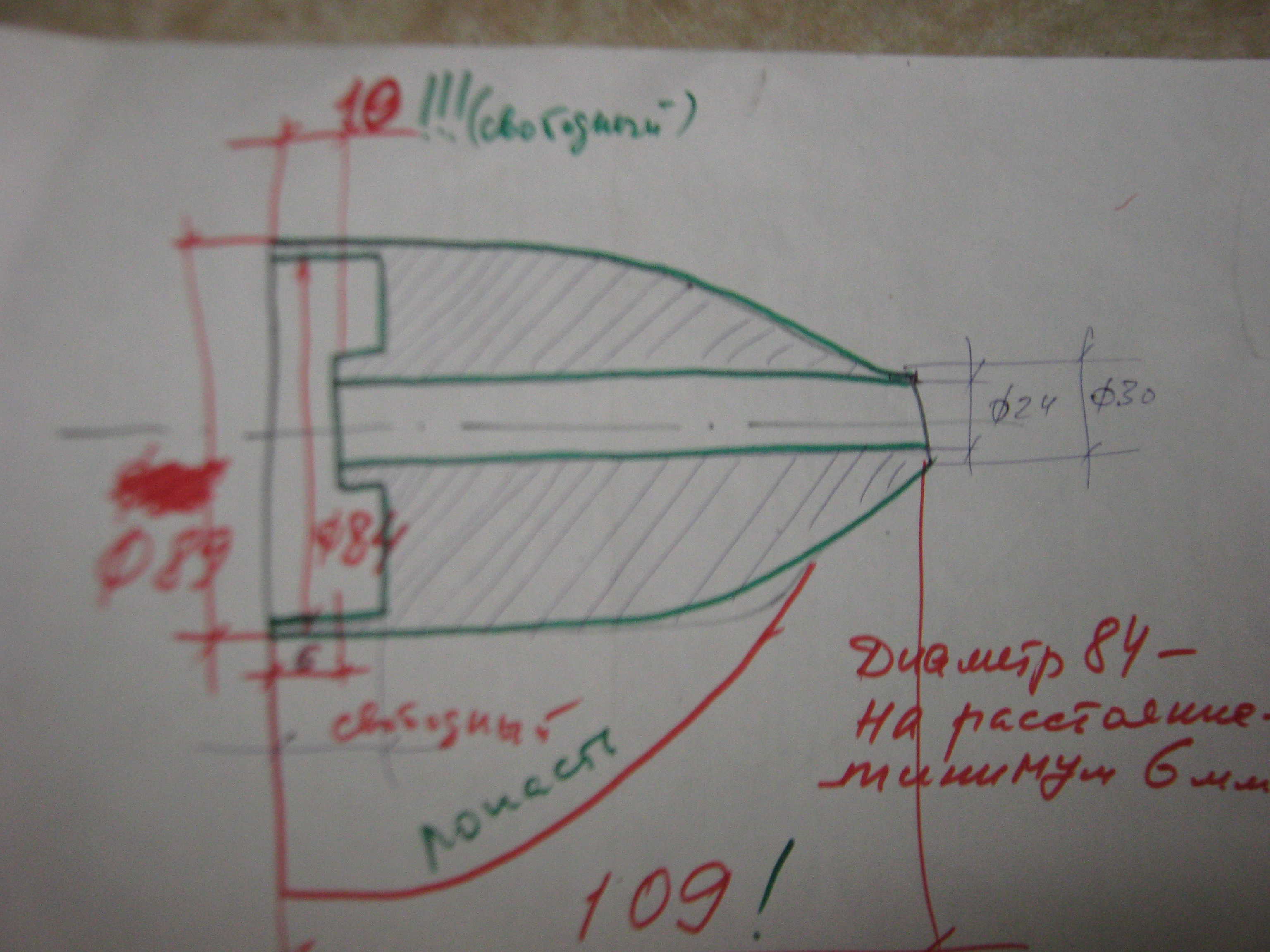

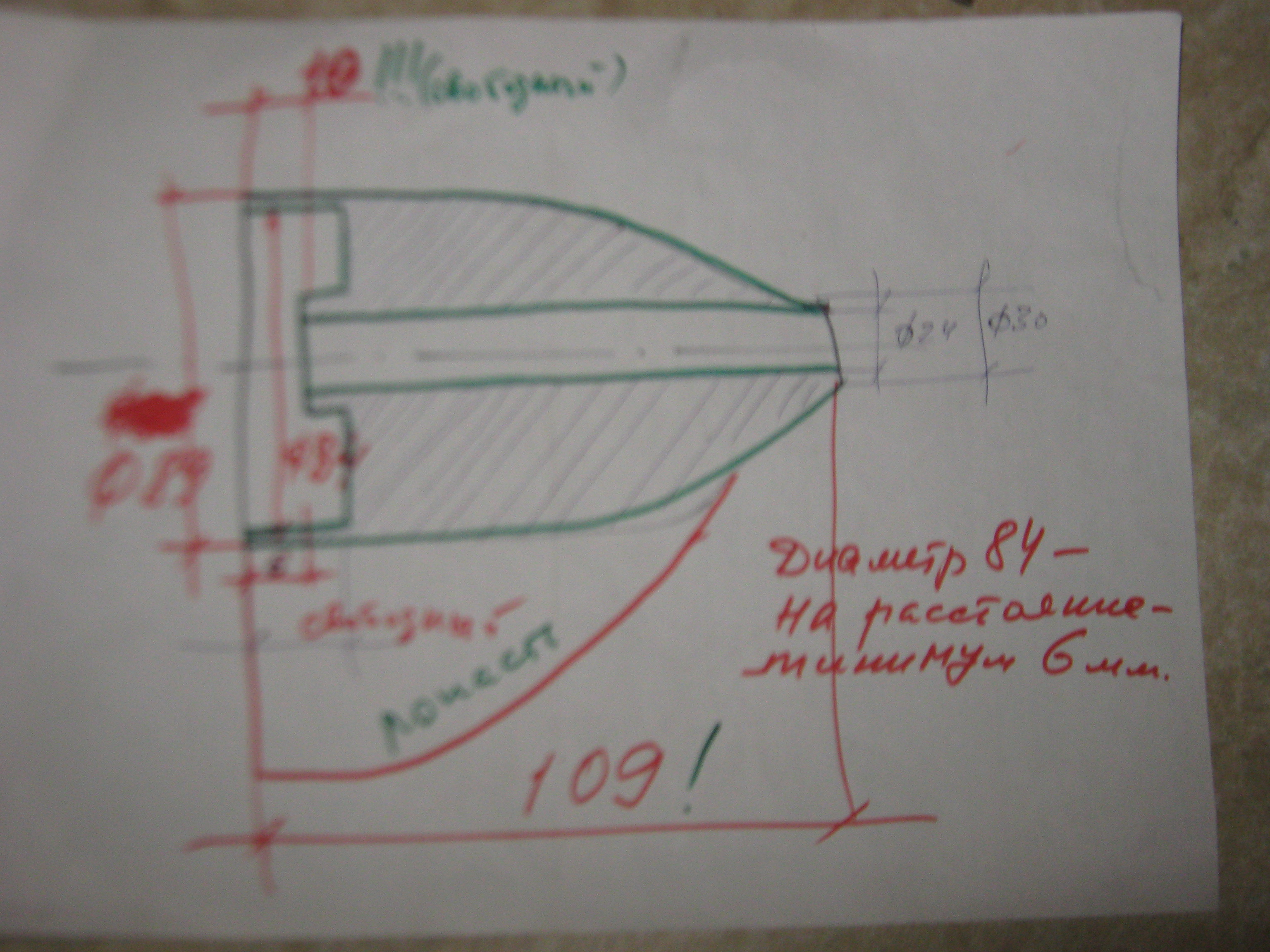

Хотите я вам покажу- какой эскиз ступицы я посылал Сталкеру , чтобы он сделал мне винт.
У меня на кнаапе стоял подшипник вместо гудрича. И я, послал ему эскиз подсоединительных размеров винта. ПРи подшипнике они немного -другие. В этом эскизе , ничего гидродинамического -нет. ;)
