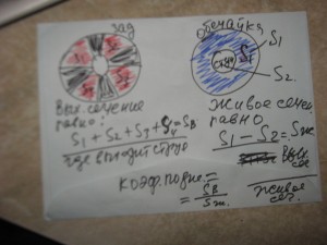

Вот так пересчитывали сечение?(как на фотке?) ;)
