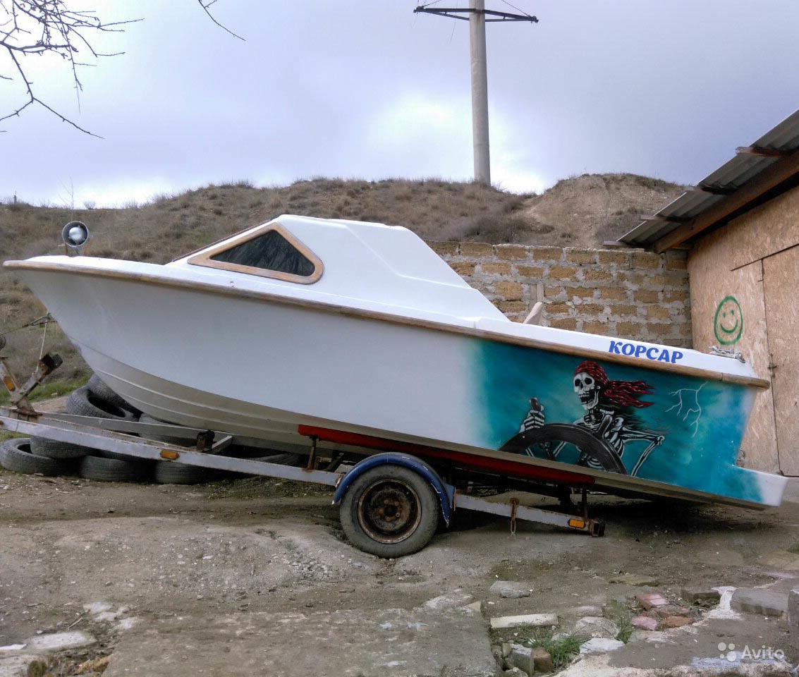

Вот фото -Корсар(Ритм), видишь - у него наделки на транце, в надежде улучшить гидродинамику. Почти у всех ритмов, есть, что-то -на транце. :)
