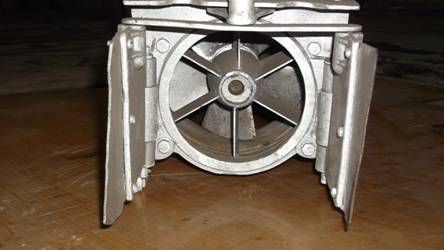

Всем привет! подскажите пожалуйста, что знаете об этом вд! вд на 180 стоит всё родное, под какой двигатель она была рассчитана! можно ли ёё доработать под 130-140л! просто другу предложили за недорого, в нэте о ней найти ничего не может!

Этот водомёт под стационарный двигатель СМ-557 мощностью 13,5 л/с
Доработать его конечно можно, но придется руки и голову приложить, сам собираюсь модернизировать такой.

А после модернизации, что родное останется? Разве что водовод с большими доработками и то не фонтан. У меня и от КНАПО уже почти ни чего не остаётся, проще и правильнее новоё все изготовить.

Да остается водовод, но делать так чтобы всё родное осталось целым.
А так я потихоньку, как и все, начал делать водомёт на 180 мм, с двухщелевым спрямляющим аппаратом, у него очень хороший потенциал в плане маневренности катера, аналогичный двухводомётным катерам, управление уже придумал, осталось воплотить в чертёж и в металл.

Всем привет ! Водомёт прикольный , винт правый ( подойдёт под Хонду ), нужен шнек лопасти на 3-4. А так, если переделывать , то один водовод и останется . Сопло придётся зажимать примерно до 120-125 мм. Плюс смотреть упорный подшипник . С уважением Андрей.

А там и упорного подшипника нет(там их ни каких нет), через вал на двигатель опирается (Самуил). И герметизация поджимной сальниковой набивкой(уже забыл как правильно называется) ну как на старинных водяных насосах.

Всем привет ! Подшипник можно в спрямляющий поставить , правда придётся попотеть , переделывать всегда неудобней , да ещё когда конструкции не стыкуются . Мне кажется , гораздо проще купить амуровскую трубу и не заморачиваться . С уважением Андрей .
