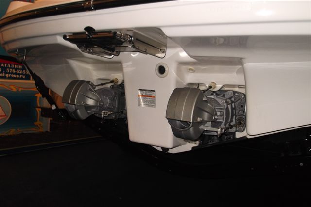

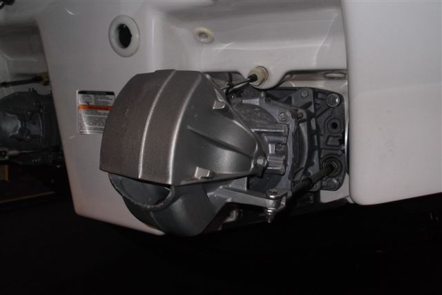

это Ямаха.
На "мыльнице" стоит два мотора по 160 лс.
(На вопрос про регистрацию в ГИМСе - невнятное мычание так ничего пока не понял про регистрацию стационара)

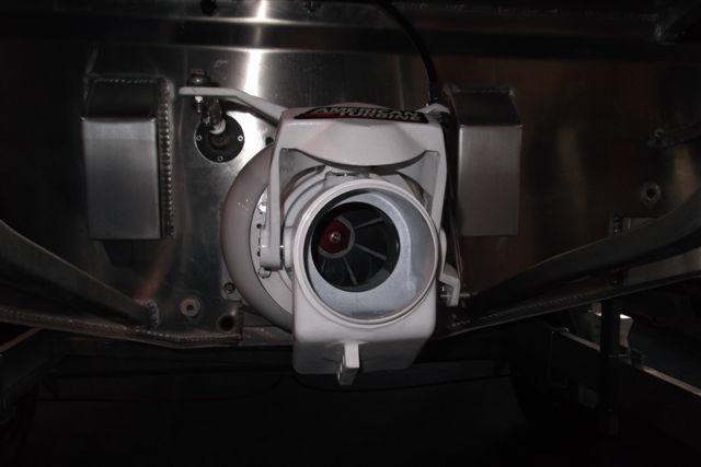

это американец, мотор непонятный.

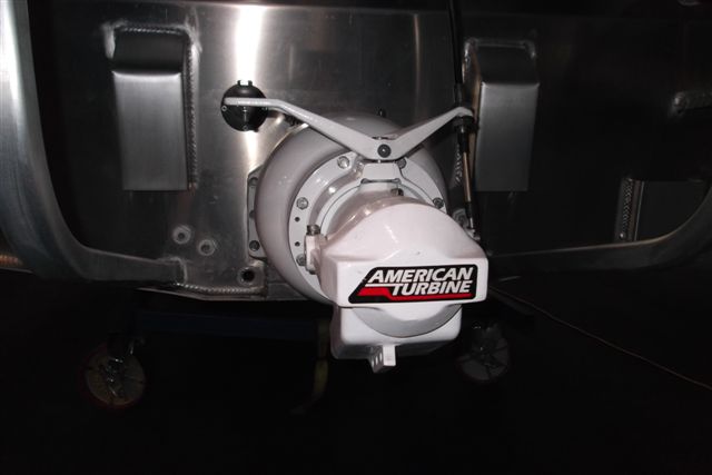

я хочу типа такого сделать, должно быть просто шикарно. Но для начала надо сделать поворот соплом хороший и от него отталкиваться потом

У большинства америкосов с беременным водометом такая система реверса.
