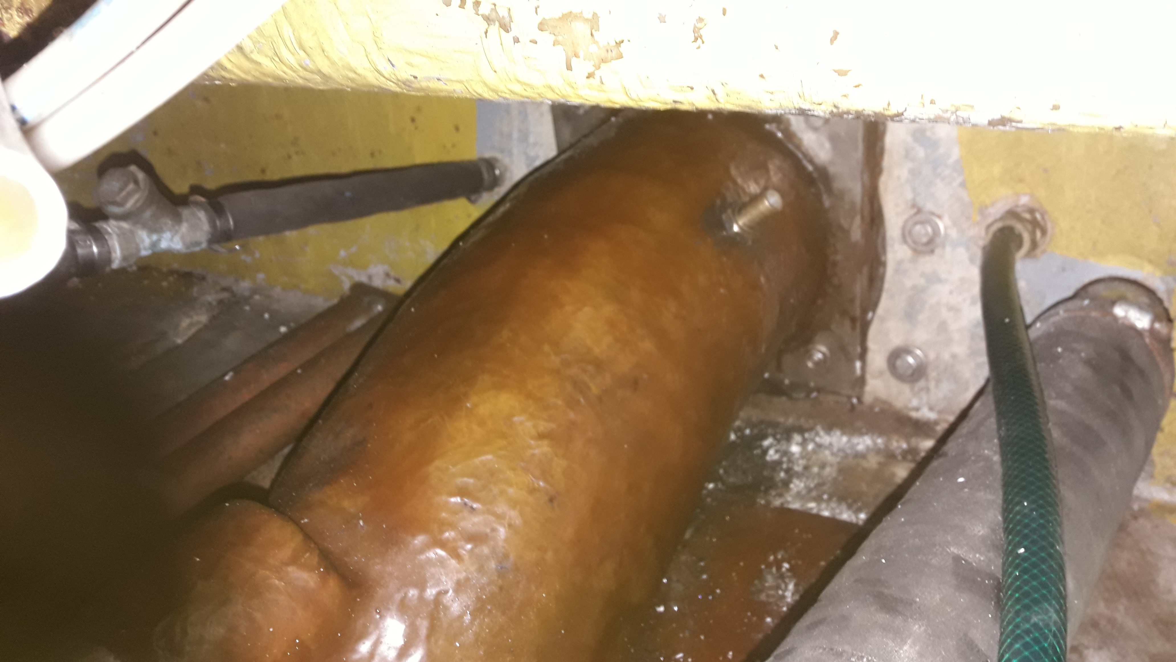

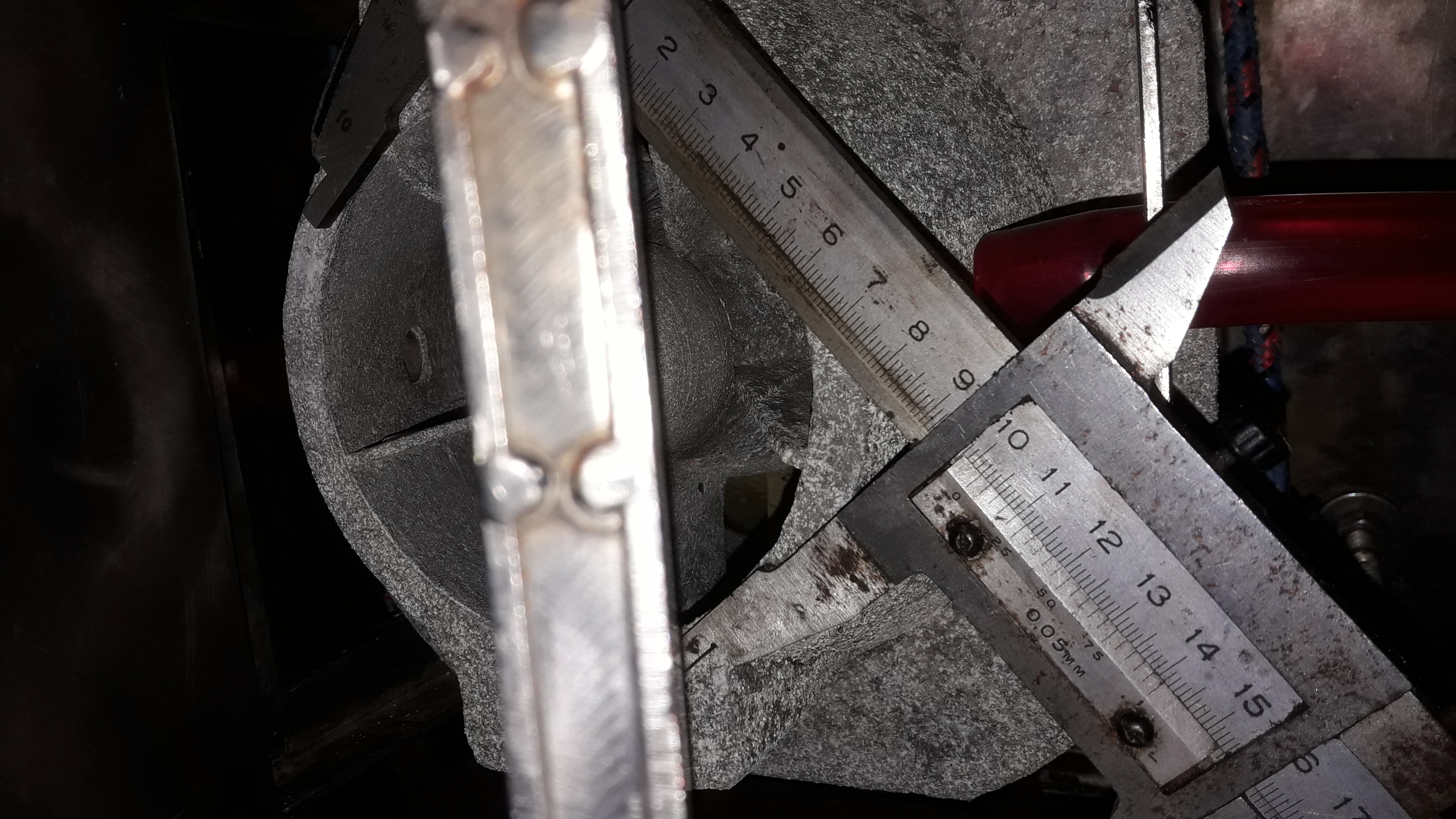

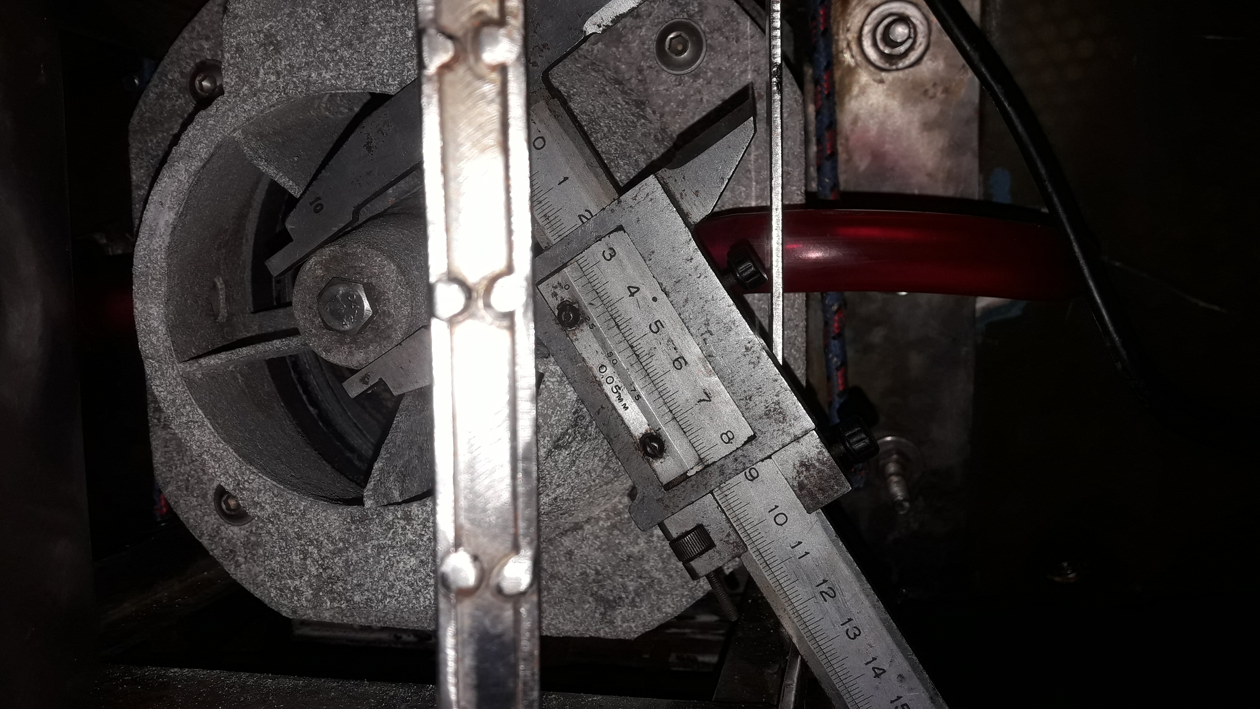

Для точного замера давления нужен манометр,у меня вместо него стоит шаровый кран, когда Валиш вна ВСЮ тапку, при открытии крана вода из него под давлением наружу,это при 360 кг загрузки,скорость 40км ,на глисирование при этой загрузки выходит долго.Максимка 52км. Давление в переходном режиме меняется(естественно).Мотор 1,3л(60лс.)164мм импеллер.
Вырезка штуцера.
