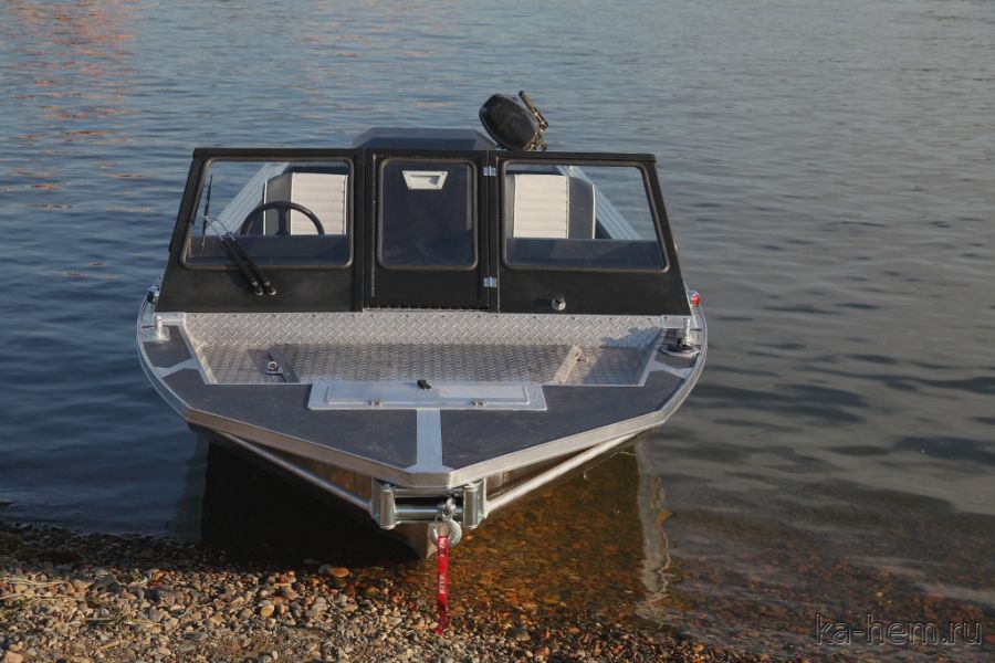

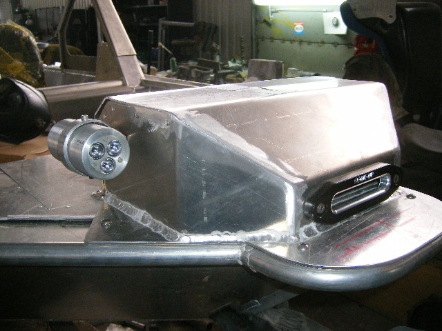

Вот сделали такую светодиодную фару (закреплена на корпусе лебёдки).
"Афтар дизайна" - не лодочник, иначе бы знал.... на лодке всё что торчит - или отламается или обязательно трос цапанётся.
также и лебёдка - грамотно сделано у " россомахи" по моему

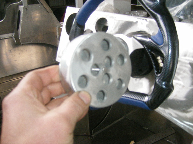

Ручная фара,
корпус - может быть использован.... как холодное оружие (металл) типа булава.

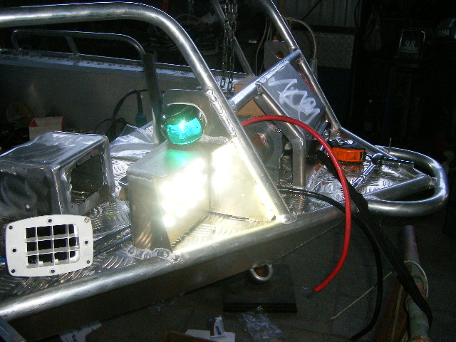

Сообщение дядя Вася » 07 мар 2011, 20:36
фара для болотохода.
Заказчик ездит по ночам - поэтому ТЗ на светотехнику было....нестандартное.

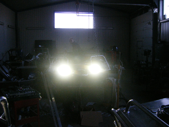

Сообщение дядя Вася » 07 мар 2011, 20:42
вот так фигачУт фары, снимок сделан солнечным днём.
Каждая фара -12 светодидов, 9 штук с линзами 5 градусов рассеивания, 3 штуки - 15 град, для освещения берегов, это нужно для хода ночью по узкой речке на полном ходу (35 км час, речка шириной от 5 до 20 метров)

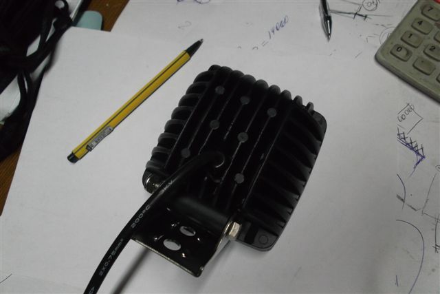

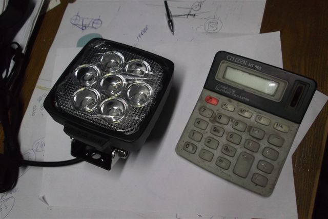

Re: Светодиодное освещение на лодках
Сообщение дядя Вася » 10 ноя 2011, 07:37
вот такая.
Есть разные - по мощности (на картинке самая мощная - 35 ватт) и по углу рассеивания (на картинке - 60 град).
