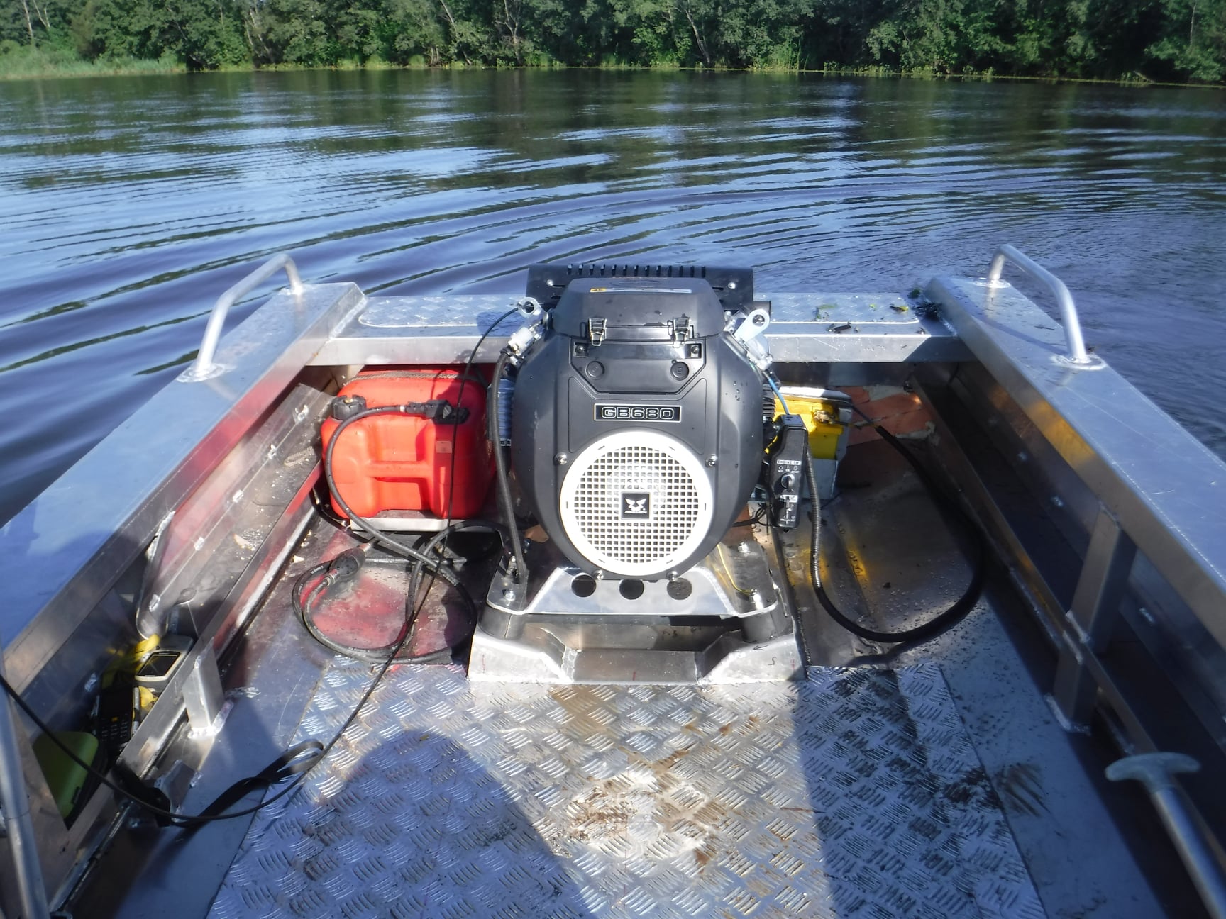

Такой вариант опробован.
Правда не на "самуиле" а на "мутанте".
Главное -сцепление и редуктор (ремень) мотор приподнят, и его не нужно ставить на днище, где есть риск попадания подсланевойводы в вентилятор.Редуктором - можно подобрать обороты , не загоняя мотор на обороты , где его жизнь сильно сократится.

У Самуила очень низкая валовая линия, только через ремень или цепь на поднятом моторе

ремень - стоит на СВП, минисамолетах давно.
Не проблема.
Вот цепь - это точно гимморой , так как ее надо обязательно делать в масляном картере.
Причем как показала моя практика - ремень надо ставить именно так как на фотках выше. тогда мотор с ремнем легко ставится на подушки. Кто не понял - обьяснять не буду.
Подвесной "самуил" с нетяжелым мотором (одноцилиндровым) - так же понятно как делается.
Всё попробовано на "катране". но сам "катран 134 мм - игрушка для наивных лохов.Все попробовано.
Но только сразу должно быть понимание - "самуил" это тяговый "трактор" и для гарцевания другие варианты.
Ну как "буран" снегоходный - да это древний как "кал мамонта" агрегат, но до сих порпользуется спросом, для хозяйственных целей - как буксир.
Надёжность - в простоте.
